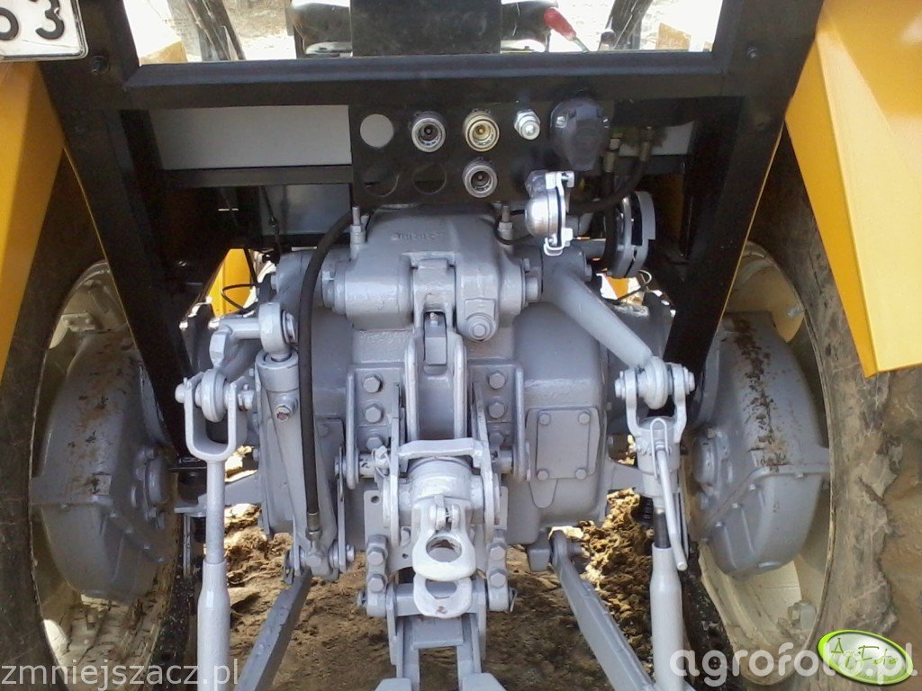

misiulek 16 Opublikowano 14 Kwietnia 2013 ciekawi mnie jak podłączyłeś ten siłownik ale całkiem ładnie to wygląda Odnośnik do komentarza https://www.agrofoto.pl/forum/gallery/image/426217-przeniesione-gniazda-w-c-360/#findComment-1203057
kubamako66 773 Opublikowano 14 Kwietnia 2013 fajnie ci to wyszło fajnie zrobiłeś te wyjścia Odnośnik do komentarza https://www.agrofoto.pl/forum/gallery/image/426217-przeniesione-gniazda-w-c-360/#findComment-1203058
Dniowiec 5 Opublikowano 14 Kwietnia 2013 Bardzo fajnie i estetycznie zrobione są te wyjścia.Podnośnik też super, jak oryginał. Widać ,że cały traktor jest zadbany. Gratuluję. Odnośnik do komentarza https://www.agrofoto.pl/forum/gallery/image/426217-przeniesione-gniazda-w-c-360/#findComment-1203071
Przemek988 1 Opublikowano 14 Kwietnia 2013 bardzo ładnie ci to kolego wyszlo a co dzwigasz takiego że masz dodatkowy silownik bo zauważyłem że dolne ciegła też masz wzmocnione rozdzielacz też masz założony Odnośnik do komentarza https://www.agrofoto.pl/forum/gallery/image/426217-przeniesione-gniazda-w-c-360/#findComment-1203120
Czarny007 0 Opublikowano 14 Kwietnia 2013 Odnosze wrazenie ze tu kompletna prrzebudowa hyrauliki jest zastosowana?? bo chyba ramionami steruje seryjny rozdzielacz a silownik jest dodatkowo, czy za podnoszenie odpowiedzialny jest tylko ten silownik ? Odnośnik do komentarza https://www.agrofoto.pl/forum/gallery/image/426217-przeniesione-gniazda-w-c-360/#findComment-1203145
konrad19941 9 Opublikowano 14 Kwietnia 2013 jaki koszt takiej przebudowy iii zrobienie tego siłownika ?? Odnośnik do komentarza https://www.agrofoto.pl/forum/gallery/image/426217-przeniesione-gniazda-w-c-360/#findComment-1203201
Misiaul 17 Opublikowano 15 Kwietnia 2013 Jakim przewodem doprowadziłeś powietrze od starego złącza do tego ? Gumowym czy tekalanem ? Odnośnik do komentarza https://www.agrofoto.pl/forum/gallery/image/426217-przeniesione-gniazda-w-c-360/#findComment-1203520
elmer61 9 Opublikowano 15 Kwietnia 2013 Odnosze wrazenie ze tu kompletna prrzebudowa hyrauliki jest zastosowana?? bo chyba ramionami steruje seryjny rozdzielacz a silownik jest dodatkowo, czy za podnoszenie odpowiedzialny jest tylko ten silownik ? siłownik wspomagający jest podłączony razem do głównego cylindra Odnośnik do komentarza https://www.agrofoto.pl/forum/gallery/image/426217-przeniesione-gniazda-w-c-360/#findComment-1203798
elmer61 9 Opublikowano 15 Kwietnia 2013 jaki koszt takiej przebudowy iii zrobienie tego siłownika ?? koszt założenia siłownika jest w granicy 250 zł Odnośnik do komentarza https://www.agrofoto.pl/forum/gallery/image/426217-przeniesione-gniazda-w-c-360/#findComment-1203815
zakrzewiak 9 Opublikowano 26 Kwietnia 2013 Te wyjście na siłownik to jest gdzieś w korpusie czy trzeba coś przerabiać? Odnośnik do komentarza https://www.agrofoto.pl/forum/gallery/image/426217-przeniesione-gniazda-w-c-360/#findComment-1210444
stachu0007 30 Opublikowano 13 Czerwca 2013 Mnie też to zastanawia jak masz podłączony ten siłownik do głównego, jeśli to nie problem cyknij kilka fotek gdzie się wpiąłeś i jak wyprowadziłeś węże na siłownik zewnętrzny Odnośnik do komentarza https://www.agrofoto.pl/forum/gallery/image/426217-przeniesione-gniazda-w-c-360/#findComment-1238089
dawid3p 365 Opublikowano 12 Stycznia 2014 Podłączył byś pod hydraulikę zewnętrzną i masz docisk Bo widzę że chyba dwustronnego działania siłownik Odnośnik do komentarza https://www.agrofoto.pl/forum/gallery/image/426217-przeniesione-gniazda-w-c-360/#findComment-1385266
sulos 138 Opublikowano 22 Marca 2014 Dobra robota Odnośnik do komentarza https://www.agrofoto.pl/forum/gallery/image/426217-przeniesione-gniazda-w-c-360/#findComment-1466665
sprinter33 5 Opublikowano 22 Grudnia 2016 możesz dać fotkę podłączenia Odnośnik do komentarza https://www.agrofoto.pl/forum/gallery/image/426217-przeniesione-gniazda-w-c-360/#findComment-2049172
matias95 80 Opublikowano 22 Grudnia 2016 Żeby podłączyć dodatkowy siłownik pod oryginalny cylinder trzeba wiercić otwór w korpusie podnośnika. Te ciągniki nie są przystosowane to takiego wspomagania i wszystko trzeba zrobić sobie samemu. Ja też przez to przechodziłem i powiem, że jest trochę zabawy z tym, ale warta zachodu Odnośnik do komentarza https://www.agrofoto.pl/forum/gallery/image/426217-przeniesione-gniazda-w-c-360/#findComment-2049174
marian2011 113 Opublikowano 22 Grudnia 2016 Mieliśmy 25 lat 60 tkę i podnośnik lekko opadał ale dało się agregatem 2,4 m uprawiać bez dodatkowego siłownika ,pług i inne maszyny lekkie Odnośnik do komentarza https://www.agrofoto.pl/forum/gallery/image/426217-przeniesione-gniazda-w-c-360/#findComment-2049369
sprinter33 5 Opublikowano 22 Grudnia 2016 a gdzie dokładnie ten otwór ma być bo nigdzie nie ma zdjęcia jak to ma wyglądać Odnośnik do komentarza https://www.agrofoto.pl/forum/gallery/image/426217-przeniesione-gniazda-w-c-360/#findComment-2049586
KlaQ24 147 Opublikowano 22 Grudnia 2016 U mnie jest ten otwór po lewej stronie plecaka, zaraz przed cylindrem (patrząc od środka). Jest to chyba jedyne miejsce gdzie można ten otwór wywiercic, żeby po podłączeniu nic nie przeszkadzało. Odnośnik do komentarza https://www.agrofoto.pl/forum/gallery/image/426217-przeniesione-gniazda-w-c-360/#findComment-2049640
KlaQ24 147 Opublikowano 22 Grudnia 2016 Chociaż, jeśli dobrze widzę, to tutaj jest to inaczej zrobione Odnośnik do komentarza https://www.agrofoto.pl/forum/gallery/image/426217-przeniesione-gniazda-w-c-360/#findComment-2049642
elmer61 9 Opublikowano 25 Grudnia 2016 u mnie otwór na wyjście dodatkowego siłownika jest wywiercony z góry pokrywy, naprzeciwko przewodu łączącego cylinder z rozdzielaczem, zdjęcie zrobię i wrzucę Odnośnik do komentarza https://www.agrofoto.pl/forum/gallery/image/426217-przeniesione-gniazda-w-c-360/#findComment-2051030
