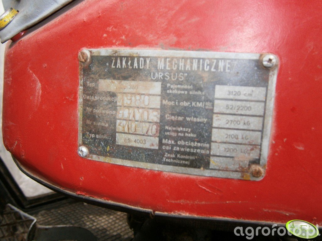

PGRdobrawola 25 Opublikowano 19 Marca 2013 Malowanie chyba nie oryginalne jak na ten rok? Odnośnik do komentarza https://www.agrofoto.pl/forum/gallery/image/420522-ursus-c-360-tabliczka/#findComment-1180624
bartek1992 170 Opublikowano 19 Marca 2013 Już 2 razy był malowany Odnośnik do komentarza https://www.agrofoto.pl/forum/gallery/image/420522-ursus-c-360-tabliczka/#findComment-1180630
blondynek2004 84 Opublikowano 19 Marca 2013 jak ja swoją odkurzę to też wstawię fotki moja też z 80 r. ale jeszcze w oryginalnym kolorze i ja jej nie zamierzam malować Odnośnik do komentarza https://www.agrofoto.pl/forum/gallery/image/420522-ursus-c-360-tabliczka/#findComment-1180658
bartek1992 170 Opublikowano 20 Marca 2013 jak ja swoją odkurzę to też wstawię fotki moja też z 80 r. ale jeszcze w oryginalnym kolorze i ja jej nie zamierzam malować nową kupiłeś ? bo moja jest już w trzecich rękach Odnośnik do komentarza https://www.agrofoto.pl/forum/gallery/image/420522-ursus-c-360-tabliczka/#findComment-1180770
mf362 1382 Opublikowano 20 Marca 2013 Ciężar własny 2,7t?? Odnośnik do komentarza https://www.agrofoto.pl/forum/gallery/image/420522-ursus-c-360-tabliczka/#findComment-1180792
bartek1992 170 Opublikowano 20 Marca 2013 tak Odnośnik do komentarza https://www.agrofoto.pl/forum/gallery/image/420522-ursus-c-360-tabliczka/#findComment-1180797
Piotr1216 1218 Opublikowano 20 Marca 2013 Ja mam c-360 z 1974 roku, nie wiem jak to możliwe Odnośnik do komentarza https://www.agrofoto.pl/forum/gallery/image/420522-ursus-c-360-tabliczka/#findComment-1180829
Skofo 29 Opublikowano 20 Marca 2013 Piotrek ty masz 1szy wypust albo 55M Odnośnik do komentarza https://www.agrofoto.pl/forum/gallery/image/420522-ursus-c-360-tabliczka/#findComment-1180884
Adi96 1850 Opublikowano 20 Marca 2013 Tak pierwszy wypust.... ciekawe 74 Skofo ma z jednym racje może byc 55 m @Piotr1216 masz go od nowości jak nie to pracował PGR lub SKR a oni tabliczki zmieniali Odnośnik do komentarza https://www.agrofoto.pl/forum/gallery/image/420522-ursus-c-360-tabliczka/#findComment-1180938
pioter1222 156 Opublikowano 20 Marca 2013 To nawet jakby zamienili to na tej samej tabliczce było by napisane że c360 i rok 1974 Chyba że w dowodzie ma że c360 i rok 74 to wtedy może to być c355. c360 @proroka chyba jest z 74r. Odnośnik do komentarza https://www.agrofoto.pl/forum/gallery/image/420522-ursus-c-360-tabliczka/#findComment-1181003
bartek1992 170 Opublikowano 20 Marca 2013 C-360 to nie będzie bo produkowali od 1976 Odnośnik do komentarza https://www.agrofoto.pl/forum/gallery/image/420522-ursus-c-360-tabliczka/#findComment-1181160
Piotr1216 1218 Opublikowano 20 Marca 2013 Tabliczki ona nie ma, tylko w dowodzie ma napisane C-360 i jeszcze zarejstrowana jest na 2 miejsca, to już chyba bardziej zgadniecie skąd może ona być , ja ją kupiłem w zeszłym roku w lutym. Odnośnik do komentarza https://www.agrofoto.pl/forum/gallery/image/420522-ursus-c-360-tabliczka/#findComment-1181269
locke 294 Opublikowano 20 Marca 2013 A zgadzają wam się numery silnika i mostu z tabliczką?Bo mi w dwóch 60 nie haha Odnośnik do komentarza https://www.agrofoto.pl/forum/gallery/image/420522-ursus-c-360-tabliczka/#findComment-1181314
pawelll48 320 Opublikowano 20 Marca 2013 Ja mam c-360 z 1974 roku, nie wiem jak to możliwe Hmm... trudny temat. Myślę, że dokumenty mogą się nie zgadzać, jak to często bywało w PGR itp. Jeśli tak jak napisałeś nie jesteś jego właścicielem od nowości to nie masz pewności, że jest to C-360, wręcz przeciwnie myślę, że jest to C-355 Najlepiej porównaj numery z dok. do odlewu, bądź numery silnika Odnośnik do komentarza https://www.agrofoto.pl/forum/gallery/image/420522-ursus-c-360-tabliczka/#findComment-1181327
Piotr1216 1218 Opublikowano 21 Marca 2013 Ja mam c-360 z 1974 roku, nie wiem jak to możliwe Hmm... trudny temat. Myślę, że dokumenty mogą się nie zgadzać, jak to często bywało w PGR itp. Jeśli tak jak napisałeś nie jesteś jego właścicielem od nowości to nie masz pewności, że jest to C-360, wręcz przeciwnie myślę, że jest to C-355 Najlepiej porównaj numery z dok. do odlewu, bądź numery silnika Numer podwozia się zgadza z dowodem ale wiele części wskazuje na c-355 Odnośnik do komentarza https://www.agrofoto.pl/forum/gallery/image/420522-ursus-c-360-tabliczka/#findComment-1181668
6465 18736 Opublikowano 31 Stycznia 2019 Gdzie szukać numerów podwozia w c360? Odnośnik do komentarza https://www.agrofoto.pl/forum/gallery/image/420522-ursus-c-360-tabliczka/#findComment-2451721
Adi96 1850 Opublikowano 31 Stycznia 2019 @6465 Na moście na krawędzi z prawej sttrony patrząc od tylu ciagnika.Przy tych blaszkach co są od regulacji ręcznego. Odnośnik do komentarza https://www.agrofoto.pl/forum/gallery/image/420522-ursus-c-360-tabliczka/#findComment-2451742
6465 18736 Opublikowano 31 Stycznia 2019 Dzięki adi96 będę szukał. Nie mam tabliczki znamionowej i chcę stworzyć. Odnośnik do komentarza https://www.agrofoto.pl/forum/gallery/image/420522-ursus-c-360-tabliczka/#findComment-2451743
mf362 1382 Opublikowano 31 Stycznia 2019 2 godziny temu, 6465 napisał: Dzięki adi96 będę szukał. Nie mam tabliczki znamionowej i chcę stworzyć. A dowód jest to jest nr podwozia Odnośnik do komentarza https://www.agrofoto.pl/forum/gallery/image/420522-ursus-c-360-tabliczka/#findComment-2451796
6465 18736 Opublikowano 31 Stycznia 2019 A no tak jest dowód w lutym jadę na przegląd ostatnio jak byłem to mnie diagnosta o tabliczkę pytał, powiedziałem że odpadła i w garażu leży. Odnośnik do komentarza https://www.agrofoto.pl/forum/gallery/image/420522-ursus-c-360-tabliczka/#findComment-2451875
mf362 1382 Opublikowano 31 Stycznia 2019 1 godzinę temu, 6465 napisał: A no tak jest dowód w lutym jadę na przegląd ostatnio jak byłem to mnie diagnosta o tabliczkę pytał, powiedziałem że odpadła i w garażu leży. Trzeba cos kombinować zawsze Odnośnik do komentarza https://www.agrofoto.pl/forum/gallery/image/420522-ursus-c-360-tabliczka/#findComment-2451914
