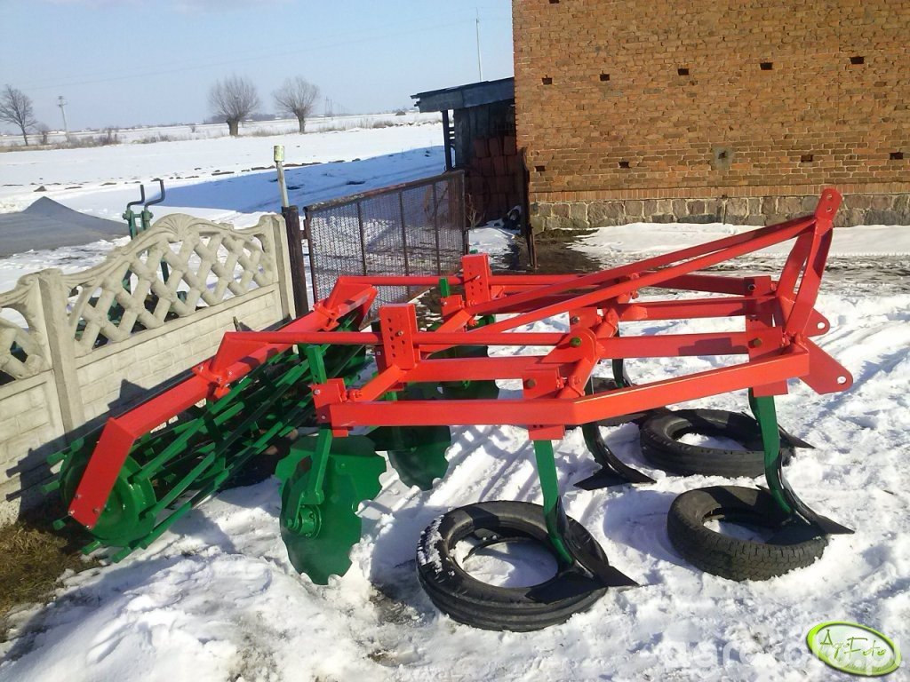

rolnik16 1 Opublikowano 19 Marca 2013 ładnie wyszedł liczyłeś ile takie cacko Cię kosztowało??a te rury co trzymają wał są pełne w środku czy puste?? Odnośnik do komentarza https://www.agrofoto.pl/forum/gallery/image/420479-agregat-scierniskowy/#findComment-1180442
mani51 391 Opublikowano 19 Marca 2013 Te rurki to nie za cienkie? Przecież w czasie pracy cały agregat opiera się na wale to te rurki mogą nie wytrzymać. Tak to bardzo ładnie wykonany ale chyba kilka przeróbek przed Tobą. Obym się mylił Odnośnik do komentarza https://www.agrofoto.pl/forum/gallery/image/420479-agregat-scierniskowy/#findComment-1180623
robert15987 1 Opublikowano 20 Marca 2013 ładnie wyszedł liczyłeś ile takie cacko Cię kosztowało?? a te rury co trzymają wał są pełne w środku czy puste?? Całość wyszła ok. 3000, a te rury co trzymają wał są pełne w środku. Odnośnik do komentarza https://www.agrofoto.pl/forum/gallery/image/420479-agregat-scierniskowy/#findComment-1180737
poosa21 984 Opublikowano 20 Marca 2013 Czyli to nie są rury. Lepiej jak by w tym miejscu był prolil prostokatny niż okrągły. Ale ładnie wszystko zrobione. 5/5 Odnośnik do komentarza https://www.agrofoto.pl/forum/gallery/image/420479-agregat-scierniskowy/#findComment-1180757
izydor6280 1326 Opublikowano 20 Marca 2013 slyszalem, ze te "gryzione" talerze sie obkrecaja resztkami, np. sloma ile w tym prawdy nie wiem, moze ktos ma takie i sie wypowie Odnośnik do komentarza https://www.agrofoto.pl/forum/gallery/image/420479-agregat-scierniskowy/#findComment-1180810
CBMarek 4 Opublikowano 20 Marca 2013 kąt podcinaczy za mały bedzie slizgał sie przy płytkiej uprawie całe redła dego do tyłu zeby bardziej troszke sercami w ziemie atakował. Inaczej bedziesz misiał go głebiej puszczać w ziemie Odnośnik do komentarza https://www.agrofoto.pl/forum/gallery/image/420479-agregat-scierniskowy/#findComment-1180932
robert15987 1 Opublikowano 20 Marca 2013 kąt podcinaczy za mały bedzie slizgał sie przy płytkiej uprawie całe redła dego do tyłu zeby bardziej troszke sercami w ziemie atakował. Inaczej bedziesz misiał go głebiej puszczać w ziemie To tylko tak widać na tym zdjęciu ze są do przodu a jak będzie coś nie tak to są otwory regulacyjne Odnośnik do komentarza https://www.agrofoto.pl/forum/gallery/image/420479-agregat-scierniskowy/#findComment-1180950
mani51 391 Opublikowano 20 Marca 2013 One same do tyłu pójdą na tych mocowaniach A tak poważnie to przecież redlice są prostopadle do ramy tylko cały agregat jest pochylony do tyłu. Jak go ustawi na łączniku równo to i redlice będą dobrze względem ziemi. Odnośnik do komentarza https://www.agrofoto.pl/forum/gallery/image/420479-agregat-scierniskowy/#findComment-1180952
rolnik16 1 Opublikowano 20 Marca 2013 Tak właśnie myślałem że w tej cenie zrobi no to miłej i bezawaryjnej pracy życzę Odnośnik do komentarza https://www.agrofoto.pl/forum/gallery/image/420479-agregat-scierniskowy/#findComment-1181215
krzysiekrolnik7 34 Opublikowano 21 Marca 2013 jak zrobiłes mocowania do talerzy?? Odnośnik do komentarza https://www.agrofoto.pl/forum/gallery/image/420479-agregat-scierniskowy/#findComment-1182049
robert15987 1 Opublikowano 22 Marca 2013 jak zrobiłes mocowania do talerzy?? talerze są mocowane tak samo jak łapy na śruby, i jest regulacja wysokości. Odnośnik do komentarza https://www.agrofoto.pl/forum/gallery/image/420479-agregat-scierniskowy/#findComment-1182890
otson 3 Opublikowano 5 Listopada 2013 Czyli to nie są rury. Lepiej jak by w tym miejscu był prolil prostokatny niż okrągły. Ale ładnie wszystko zrobione. 5/5 Profil okrągły jest odporniejszy od kwadratowego czy prostokątnego na zginanie. Odnośnik do komentarza https://www.agrofoto.pl/forum/gallery/image/420479-agregat-scierniskowy/#findComment-1316024
