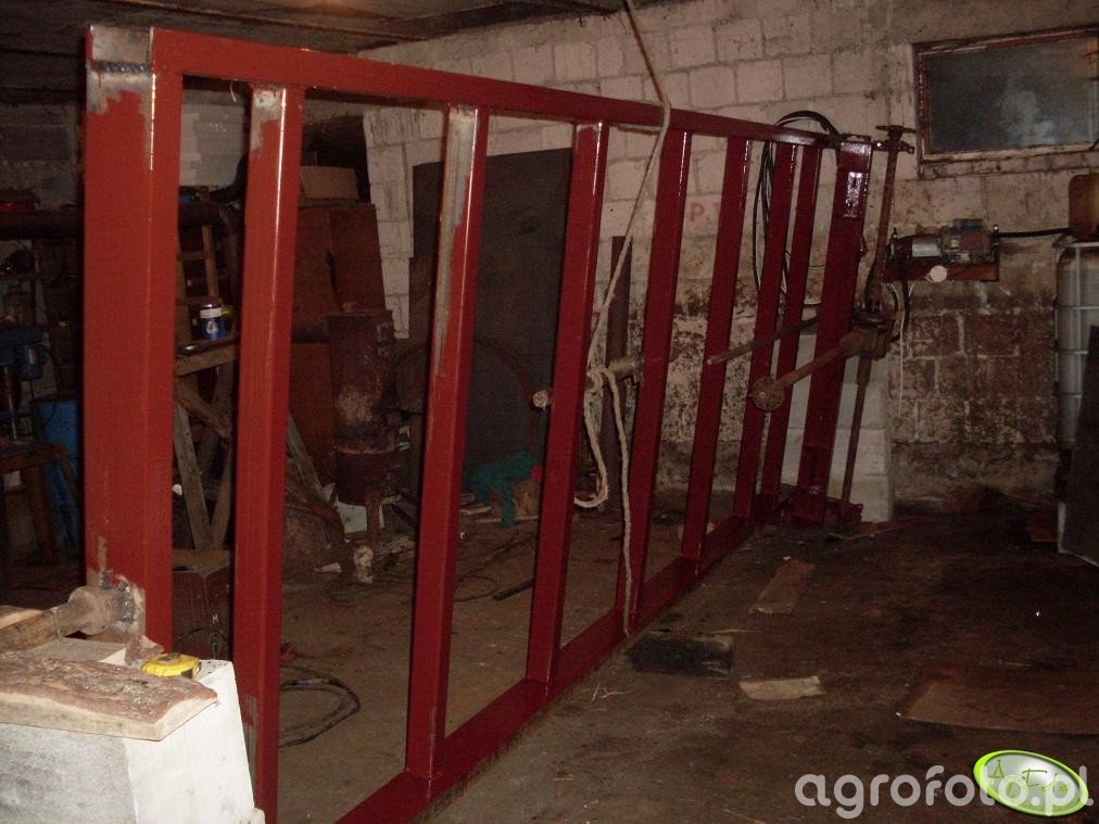

Sylwekx25 6233 Opublikowano 27 Lutego 2013 mój rozrzutnik też jest samoróbka ojciec zrobił go z 30 lat temu Odnośnik do komentarza https://www.agrofoto.pl/forum/gallery/image/413488-budowa-rozrzutnika/#findComment-1161797
thejankes 4 Opublikowano 27 Lutego 2013 nie lepiej kupic? Odnośnik do komentarza https://www.agrofoto.pl/forum/gallery/image/413488-budowa-rozrzutnika/#findComment-1161836
michal1993 474 Opublikowano 27 Lutego 2013 Samemu można dać lepszy materiał... Odnośnik do komentarza https://www.agrofoto.pl/forum/gallery/image/413488-budowa-rozrzutnika/#findComment-1161838
Sylwekx25 6233 Opublikowano 27 Lutego 2013 tylko popatrz jak są wykonane oryginalne rozrzutniki... toż to marchew ino patrzeć jak rama albo dyszel trzaśnie... ja na swojego ładuje 6 -7 toni zapier***am bez obawy o ramę dyszel czy oś bo wszystko jest po byku grube i mocne... Odnośnik do komentarza https://www.agrofoto.pl/forum/gallery/image/413488-budowa-rozrzutnika/#findComment-1161858
MIKOLAJ276 106 Opublikowano 27 Lutego 2013 ja mam rozrzutnik polskiej produkcji tylko nie pamietam jakiej firmy to ładuje na niego obornik równo z adapterem i nic sie z nim nie dzieje ale czekam na efekt końcowy tej produkcji Odnośnik do komentarza https://www.agrofoto.pl/forum/gallery/image/413488-budowa-rozrzutnika/#findComment-1162025
Sylwekx25 6233 Opublikowano 27 Lutego 2013 może się nie dziać ale ja osobiście bym nie pewnie jeździł z takim ładunkiem wiedząc jaka jest tam rama i dyszel Odnośnik do komentarza https://www.agrofoto.pl/forum/gallery/image/413488-budowa-rozrzutnika/#findComment-1162154
SipmaZ224 81 Opublikowano 27 Lutego 2013 Tylko ten czerwony podkład niby antykorozyjny zastąpiłbym podkładem epoksydowym. Odnośnik do komentarza https://www.agrofoto.pl/forum/gallery/image/413488-budowa-rozrzutnika/#findComment-1162216
hellokitty90210 11 Opublikowano 27 Lutego 2013 Już niedługo chłopcy wstawie kolejne fotki z produkcji nietyko tego rozrzutnika . A ten bedzie nie do ( złamania) , z 4.5 ładownosć do ok 6 ton a jak zycie pokazuje to na ten 4,5 tonowy ładowalyśmy o wiele więcej hehe Odnośnik do komentarza https://www.agrofoto.pl/forum/gallery/image/413488-budowa-rozrzutnika/#findComment-1162243
Sylwekx25 6233 Opublikowano 27 Lutego 2013 w moim rama jest z dwuteownika 15 Odnośnik do komentarza https://www.agrofoto.pl/forum/gallery/image/413488-budowa-rozrzutnika/#findComment-1162586
gregc330 4 Opublikowano 28 Lutego 2013 @sylwek ten dwuteownik to chyba 150 bo stal to w mm. wymiry się podaje. Ja mam stary rozrzótnik z czarnej białostockiej to ładuje tak jak kolega wcześniej pisał, równoz adapterem że 360 aż jeczy ja ma ruszyć i nic tam z ramą sie nie dzieje, tylko opony pożądne trzeba Odnośnik do komentarza https://www.agrofoto.pl/forum/gallery/image/413488-budowa-rozrzutnika/#findComment-1163122
