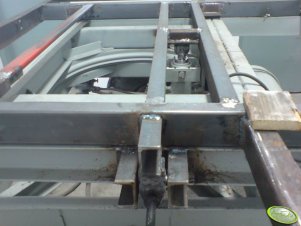

daniel18 4 Opublikowano 10 Lutego 2013 jaki jest koszt takiej przeróbki ? Odnośnik do komentarza https://www.agrofoto.pl/forum/gallery/image/409898-autosan-d46b/#findComment-1144114
sznajdik 573 Opublikowano 10 Lutego 2013 Moim skromnym zdaniem to jak już robić to wywrót na 3 strony Odnośnik do komentarza https://www.agrofoto.pl/forum/gallery/image/409898-autosan-d46b/#findComment-1144133
uglibugli 75 Opublikowano 10 Lutego 2013 właśnie mam zamiar zrobić coś podobnego z mojej autosanki ale ja chce zrobić na 3 strony na kulach i z 1 siłownikiem Odnośnik do komentarza https://www.agrofoto.pl/forum/gallery/image/409898-autosan-d46b/#findComment-1144452
izydor6280 1343 Opublikowano 11 Lutego 2013 wedlug mnie malo oplacalne koszt takiej przerobki nie jest maly, jak doliczymy sobie wartosc przyczepy to wychodzi nam, ze spokojnie mozna bylo znalesc d732, ktora ma znacznie lepsza rame Odnośnik do komentarza https://www.agrofoto.pl/forum/gallery/image/409898-autosan-d46b/#findComment-1144573
Gość mirek37 Opublikowano 11 Lutego 2013 ładna robota, u mnie 5 jest ,szkoda tylko że nie na 3 strony wywrot Odnośnik do komentarza https://www.agrofoto.pl/forum/gallery/image/409898-autosan-d46b/#findComment-1144598
czesio200 3401 Opublikowano 11 Lutego 2013 d-732 jest za wąska a ta bd szersza tak samo jak d-47 a w d tej ostatniej ramy ie należą do najlepszych. Odnośnik do komentarza https://www.agrofoto.pl/forum/gallery/image/409898-autosan-d46b/#findComment-1144765
DK94 193 Opublikowano 11 Lutego 2013 Tylko, wywrot na dwie strony nie każdemu pasuje, ale jest bardziej stabilniejszy i mniej obciąża ramę. Odnośnik do komentarza https://www.agrofoto.pl/forum/gallery/image/409898-autosan-d46b/#findComment-1144843
czesio200 3401 Opublikowano 11 Lutego 2013 dokładnie na 2 siłownikach wywróci 8 ton nawet na 1 by trzeba porządnie wzmocnić ramę dolną i górną. Odnośnik do komentarza https://www.agrofoto.pl/forum/gallery/image/409898-autosan-d46b/#findComment-1145000

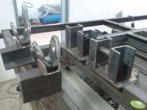

SipmaZ224 81 Opublikowano 11 Lutego 2013 Rewelacja jak dla mnie Ceownik w dolnej ramie został oryginał 120cm? Odnośnik do komentarza https://www.agrofoto.pl/forum/gallery/image/409898-autosan-d46b/#findComment-1145058
michal97 92 Opublikowano 11 Lutego 2013 My też przerabialiśmy d-46 na wywrot na 2 siłownikach to wtedy to kosztowało chyba 4 tys. ale po przeróbce przyczepka jest naprawdę świetna. Sadzę że jeśli ktoś ma dobra sztywną przyczepę to lepiej przerobić na wywrot bo wtedy wie się co się ma. Załóż jej porządne wysokie burty i będzie ładna przyczepa Odnośnik do komentarza https://www.agrofoto.pl/forum/gallery/image/409898-autosan-d46b/#findComment-1145200
zloty1984 14 Opublikowano 12 Lutego 2013 Witam. Co do kosztów przeróbki to wypowiem się tak: - nowe siłowniki z kołyskami, kule do siłowników i zabezpieczenia, gumy pod górną ramę i przewody hydrauliczne - koszt całości 1500 zł - profil zamknięty na ramę górną 100x50x4 - 240zł + ceownik gorąco walcowany 80 mm 12 metrów 320 zł - dodatkowo ze swojego zapasu wykorzystałem ceownik 120 mm pod siłowniki w ramie dolnej - ok 5 metrów - no i trzeba powyginać blachy na uszy wywrotu, sworznie np ze śrub dorobić itp, ale to we własnym zakresie bez kupna gotowych - dodatkowo blacha na podłogę kwalifikowała się do wymiany i to przyczyniło się do przeróbki - koszt blachy 3 mm grubości - 850 zł Ogółem koszt wyjdzie mnie 3 tyś wraz z wymianą podłogi, ale wiem ze mam zadbaną przyczepę bez połamanej i spawanej ramy, bez wytłuczonych resorów itp. Jezdziłem i szukalem wywrotki na 1 siłowniku, ale za 5 tys kupić mozna przyczepę do remontu gdzie trzeba wymienić burty, blachy, uszczelnić siłownik , kupić nowe opony i wiele innych - gdzie koszt remontu zamknął by się w granicy 5 tys zł, to wole wyszykować sobie to co posiadam. Zeby zrobić wywrot na 1 siłownik trzeba by wzmacniać ramę dolną i mocniejszą robić górną, ale mi to nie potrzebne, bo mam 1 wywrotkę na 3 strony i drugą wywrotkę z wywrotem na tył. Potrzebna mi była wywrotka na bok,więc sobie zrobiłem. Każdy robi sobie to co potrzebuje:) Pozdrawiam Odnośnik do komentarza https://www.agrofoto.pl/forum/gallery/image/409898-autosan-d46b/#findComment-1145545
