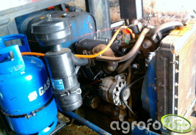

cinek1808 1751 Opublikowano 16 Stycznia 2013 i jak chodzi z lpg jest poprawa osiągów i spalania Odnośnik do komentarza https://www.agrofoto.pl/forum/gallery/image/404632-ursus-c-330-z-silnikiem-od-c-360-3p/#findComment-1118065
maciej9998 5 Opublikowano 16 Stycznia 2013 w pracy miałem wózek widłowy z 3P na gaz i nawet fajnie chodził Odnośnik do komentarza https://www.agrofoto.pl/forum/gallery/image/404632-ursus-c-330-z-silnikiem-od-c-360-3p/#findComment-1118104
traktorzystac330 578 Opublikowano 16 Stycznia 2013 Nagraj jakis film z pracy silnika ? Odnośnik do komentarza https://www.agrofoto.pl/forum/gallery/image/404632-ursus-c-330-z-silnikiem-od-c-360-3p/#findComment-1118138
valadin1 39 Opublikowano 16 Stycznia 2013 w tym ciapku nie mierzyłem jak wychodzi spalanie. ale w c385 (w pracy z pługiem 5 skibowym) spalanie oleju napędowego spadło o 1/2 a butla gazu starcza na 4-5 godzin. Jeżeli chodzi o moc to prawdopodobnie wzrosła a napewno silnik stał się żwawszy. Odnośnik do komentarza https://www.agrofoto.pl/forum/gallery/image/404632-ursus-c-330-z-silnikiem-od-c-360-3p/#findComment-1118149
deutzboy 47 Opublikowano 16 Stycznia 2013 On jezdzi na gaz??Pierwszy raz takie cos widze_ _?Jak sie sprawuje z silnikiem nic sie nie stanie? Odnośnik do komentarza https://www.agrofoto.pl/forum/gallery/image/404632-ursus-c-330-z-silnikiem-od-c-360-3p/#findComment-1118155
valadin1 39 Opublikowano 16 Stycznia 2013 troche gazu troche ropy bo od czegoś ten gaz musi się zapalić ;p sprawuje się dobrze bo moc wzrosła a czy coś stanie się z silnikiem to nie wiadomo w 1 roku pracy nic się nie stało. Odnośnik do komentarza https://www.agrofoto.pl/forum/gallery/image/404632-ursus-c-330-z-silnikiem-od-c-360-3p/#findComment-1118173
Voo 39 Opublikowano 16 Stycznia 2013 Jak podawane jest LPG do cylindrów?Musiałeś zmniejszać dawkę ON na pompie wtryskowej? Jakaś firma Ci to montowała czy sam złożyłeś tę instalacje? Kiedyś pracowałem w firmie w której były dwa wózki Rak z silnikami od C-330.Jeden na ON a drugi tylko na gaz.W tym na LPG wyrzucona była cała instalacja paliwowa ON,zmieniona głowica i zamontowany cały układ zapłonowy. Ten na gaz lepiej się wkręcał na obroty niż diesel.Poza tym miał lepszą kulturę pracy i większe przyspieszenie. Odnośnik do komentarza https://www.agrofoto.pl/forum/gallery/image/404632-ursus-c-330-z-silnikiem-od-c-360-3p/#findComment-1118175
valadin1 39 Opublikowano 16 Stycznia 2013 gaz z parownika wprowadzany jest przez dysze do kolektora ssącego i razem z powietrzem trafia do cylindrów. Dawka ON nie była zmniejszana. Sami zakładaliśmy instalacje. Taka instalacja nie wymaga zmiany głowicy i zamontowania układu zapłonowego. Odnośnik do komentarza https://www.agrofoto.pl/forum/gallery/image/404632-ursus-c-330-z-silnikiem-od-c-360-3p/#findComment-1118184
Voo 39 Opublikowano 16 Stycznia 2013 Skoro nie zmniejszałeś dawki to teoretycznie pompa i wtryskiwacze powinny podawać tyle samo ON w przypadku dodatku gazu jak i bez..Więc w jaki sposób zrobiona jest ta oszczędność ON?:huh: A instalacje skąd mieliście? To jakaś używka wymontowana z auta? Taka instalacja nie wymaga zmiany głowicy i zamontowania układu zapłonowego. To rozumiem bo tu masz i tak zapłon z ropy.W tamtym wózku nie było wtryskiwaczy i całego zasilania ropą,więc konieczna była wymiana głowicy żeby zamontować świece zapłonowe. Odnośnik do komentarza https://www.agrofoto.pl/forum/gallery/image/404632-ursus-c-330-z-silnikiem-od-c-360-3p/#findComment-1118427
cinek1808 1751 Opublikowano 16 Stycznia 2013 pewnie ON powraca do zbiornika przelewem Odnośnik do komentarza https://www.agrofoto.pl/forum/gallery/image/404632-ursus-c-330-z-silnikiem-od-c-360-3p/#findComment-1118446
womat 0 Opublikowano 16 Stycznia 2013 Wydaje mi się, że przy tej samej dawce paliwa będą większe obroty jak będzie dodatek gazu więc zapewne trzeba będzie mniej wciskać gaz A tak w ogóle to w RPT był niedawno artykuł o dodawaniu gazu do traktorów Odnośnik do komentarza https://www.agrofoto.pl/forum/gallery/image/404632-ursus-c-330-z-silnikiem-od-c-360-3p/#findComment-1118678
mani51 390 Opublikowano 16 Stycznia 2013 Dokładnie, jak dodasz lpg to obroty silnika wzrosną ale zadziała regulator obrotów w pompie i ujmie dawkę ON. I jest oszczędność. Poza tym jest lepiej wykorzystane paliwo więc zwiększa się sprawnośc silnika i co najważniejsze w dzisiejszych czasach zmniejsza się zanieczyszczenie spalin. Podobne efekty powoduje podanie do kolektora ssącego pary wodnej. Trzeba jednak uważać żeby nie podawać za dużo LPG bo spowoduje to spalanie stukowe i w konsekwencji szybciej zużyje się silnik. Dyskutowaliśmy o tym na forum w dziale MTZ. Odnośnik do komentarza https://www.agrofoto.pl/forum/gallery/image/404632-ursus-c-330-z-silnikiem-od-c-360-3p/#findComment-1118723

mani51 390 Opublikowano 17 Stycznia 2013 Oszczędność jest max 25% bo w najlepszym wypadku spalanie ON spadnie o 50% ale jednocześnie silnik spali tyle samo LPG a cena jego to około 1/2 ceny ON. Przy ciągnikach mało używanych nigdy się nie zwróci dopiero przy takich co trochę godzin w sezonie robią. W ciężarówkach powoli się to przyjmuje. Czysta ekonomia. Odnośnik do komentarza https://www.agrofoto.pl/forum/gallery/image/404632-ursus-c-330-z-silnikiem-od-c-360-3p/#findComment-1119790
valadin1 39 Opublikowano 17 Stycznia 2013 w praktyce na lpg przy c385 oszczędność wynosi około 10 zł/1h czyli koszt instalacji zwraca się po 60 godzinach pracy. czyli w sesoznie letnim to tylko 4-5dni A więc oszczędność w skali roku jest dość duża. Odnośnik do komentarza https://www.agrofoto.pl/forum/gallery/image/404632-ursus-c-330-z-silnikiem-od-c-360-3p/#findComment-1119815
mani51 390 Opublikowano 18 Stycznia 2013 Instalacja za 600zł? Wydaje mi sie, że jednak trzeba trochę więcej zainwestować żeby nie zaszkodzić silnikowi. Biorąc jeszcze pod uwagę dopłaty do paliwa i to że np ja mam 10h to niestety dłużej musiałbym czekać na zwrot instalacji. Ale to każdy musi sobie sam policzyć. Odnośnik do komentarza https://www.agrofoto.pl/forum/gallery/image/404632-ursus-c-330-z-silnikiem-od-c-360-3p/#findComment-1119854
valadin1 39 Opublikowano 18 Stycznia 2013 jak sam zakładasz to około 600 Nowy prownik 500 zł (używany z auta ~100) kilka przewodów i zawór max 100zł. podłączenie to nic trudnego wystarczy wywiercić otwór w kolektore ssącym wkręcić tam dysze z regulacją podłączyć przewody od gazu i wody +jakiś włącznik. Ustawienie dawki na "ucho" czyli tak żeby silnik pracował równo i nie zmieniał głosu. Chyba jest dobrze bo przez rok nic się nie stało no ja mam 80ha to ciągniki mają co robić. Odnośnik do komentarza https://www.agrofoto.pl/forum/gallery/image/404632-ursus-c-330-z-silnikiem-od-c-360-3p/#findComment-1119906
