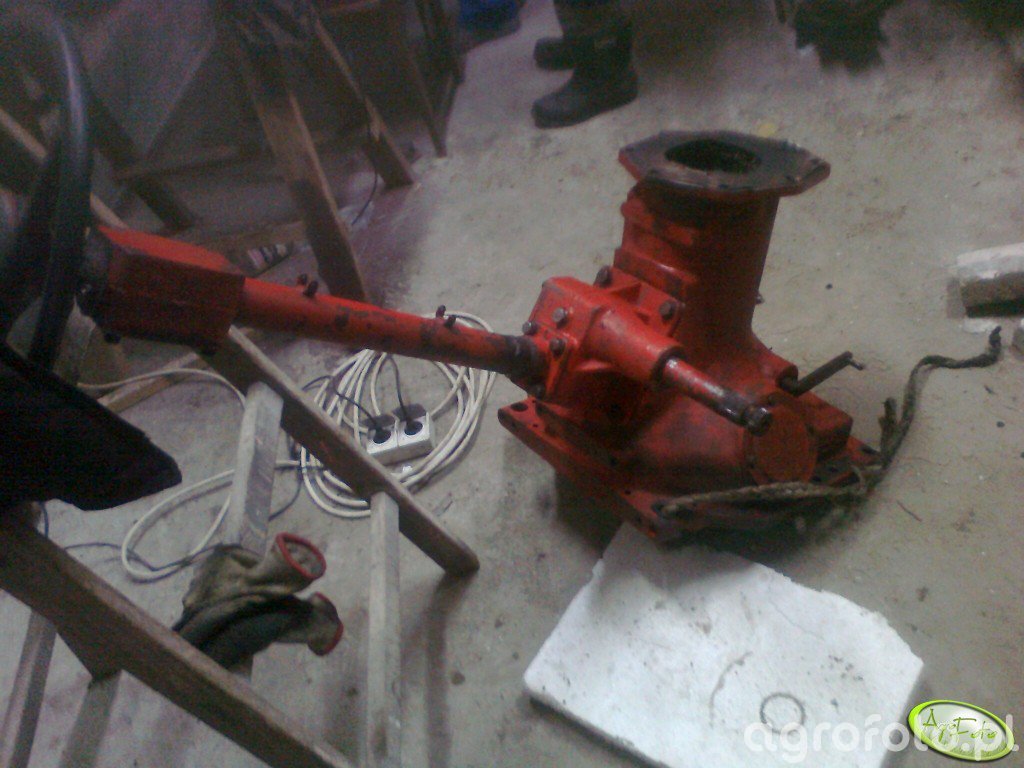

Siema. Nie wiecie jak można zlikwidowac luzy na kolumnie kierowniczej w t-25?. Luzy mam az na pol obrotu kierownicy ;/
chciałem napisać to samo co @mani51. Co do luzu to 2 lata temu wymieniłem ślimak i ślimacznice  i nic nie pomogło, kasa wyrzucona w błoto. Regulacja śrubą nic nie dawała.
 Aby zlikwidować luz na przekładni, tokarz dotoczył mi mimośrodową tulejkę która spowodowała przesunięcie o ok 2 mm ślimacznicy w stronę ślimaka. Zero luzów przy max wykręconej śrubie regulacyjnej. Koszt 25 zł. Od pół roku spokój. Nie ma luzu i natychmiastowa reakcja kół na ruch kierownicy.
@Piotruniu25 wyżej napisałem, że przez małe przeróbki da się to zrobić i tego akurat jestem pewien. Luzu na kolumnie w pozycji na wprost nie mam w ogóle. Reakcja kół na przekręcenie kierownicy jest natychmiastowa. Owszem, w położeniach skrajnych jest mały luz ale to akurat nie boli. Co innego luz na gałkach, zwrotnicach, zawsze gdzieś coś się znajdzie gdy traktor ma już 30 lat.
Ja bym zrobił tak. najpierw spróbowałbym dokręcić z boku śrubę regulacyjną . Jeśli luz by się zmniejszył ale przy obracaniu kierownicy w pewnym momencie koło kierownicy stawiało by opór to trzeba zmienić ślimak. Jak byś już zmieniał ślimak to i łożyska trzeba nowe. Należało by sprawdzić czy nie ma luzu tez na wałku wyjściowym on jest na tulei możliwe ze ją też trzeba by było zmienić.Luz może być na krążku stykowym co się styka ze ślimakiem tez trzeba sprawdzić. Jak to wszystko naprawisz, usuniesz luzy na drążkach i dobrze ustawisz zbieżność kół przednich to kierownica powinna lekko chodzić i z malutkim luzem albo i bez. Polecam skrócenie drążka co idzie od kolumny o jakieś 5 cm. ten drążek dobrze się spawa nie ma z tym problemu
