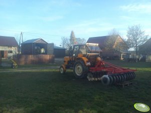

i dzień po włożeniu kabiny
krystian111100 66 Opublikowano 3 Listopada 2012 Bardzo ładna 360:D jak ją oceniasz,można wiedzieć ile za nią dałeś i z kabinę oczywiście 5 Odnośnik do komentarza https://www.agrofoto.pl/forum/gallery/image/393730-ursus-c-360/#findComment-1065676
dex1988 7 Opublikowano 3 Listopada 2012 Co do kabiny to 2400zł + farba bo dach był do malowania, a za ciągnik nie powiem, ale przepłaciłem i to porządnie. A sam ciągnik na razie jeździ (dużo oleju muszę tylko dolewać), szykuje się remont silnika (olej wywala kolektorem i z przodu spod wału), a poza tym chyba ze skrzyni cieknie, bo pod obudową sprzęgła jest otwór i zauważyłem że olej tam lekko ucieka, piąty bieg zawsze trzeszczy (szyba że silnik wyłączony), uszczelniacze na tłoku podnośnika do wymiany, coś z hydrauliką się dzieje, bo w tamtym roku wywracałem przyczepę, a w tym ledwo i to na drugim wyjściu, układ kierowniczy przydało by się zrobić bo luzy niemiłosierne, blokada wyskakuje (ale za parę dni będzie zrobiona) i coś z prawym kołem jest nie tak, chyba skoszone jest, bo co obrót jest jakbym na kamień wjechał, podskakuje, ale na szczęście lekko. Odnośnik do komentarza https://www.agrofoto.pl/forum/gallery/image/393730-ursus-c-360/#findComment-1065781
