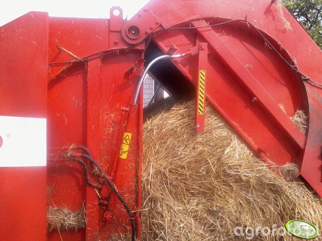

Co może być przyczyną takiego uszkodzenia?
daniel394 14 Opublikowano 31 Lipca 2012 A mówią że cuda się nie zdarzają Odnośnik do komentarza https://www.agrofoto.pl/forum/gallery/image/378792-sipma-z-2761/#findComment-1020480
pawlus224 2674 Opublikowano 31 Lipca 2012 Może słaba jakość materiału (tłoczyska) ? albo tłoczysko wykręciło się z główki stając się tym samym dłuższe od drugiego siłownika ? Odnośnik do komentarza https://www.agrofoto.pl/forum/gallery/image/378792-sipma-z-2761/#findComment-1020495
Witek2010 33 Opublikowano 31 Lipca 2012 Dziwne dlaczego podpora siłownika nie była na swoim miejscu tylko tak wisi, chyba, że ktoś tak wyciągnął po tym jak się zgięło Odnośnik do komentarza https://www.agrofoto.pl/forum/gallery/image/378792-sipma-z-2761/#findComment-1020500
Gość Profil usunięty Opublikowano 1 Sierpnia 2012 może balot się zaklinował w komoże i było ciężko podnieść i się zgią u mnie w krode trafia się że balot się zaklinuje i nie chce wypaśc Odnośnik do komentarza https://www.agrofoto.pl/forum/gallery/image/378792-sipma-z-2761/#findComment-1020573
Jesush 1 Opublikowano 1 Sierpnia 2012 Jeśli masz zabezpieczenia mechaniczne komory to być może zatrzask nie puścił a tłok popchnął.. Odnośnik do komentarza https://www.agrofoto.pl/forum/gallery/image/378792-sipma-z-2761/#findComment-1020586
MichalR 34 Opublikowano 1 Sierpnia 2012 Komora nie zapchała się, zabezpieczenie jest hydrauliczne, zamki podobno sprawne i najgorsze jest to, że po wymianie siłownika na nowy stało się to samo. Prasa pracowała wcześniej przy c-360, teraz pracuje przy nowym ciągniku z wydajną hydrauliką. Odnośnik do komentarza https://www.agrofoto.pl/forum/gallery/image/378792-sipma-z-2761/#findComment-1020605
antek82 0 Opublikowano 1 Sierpnia 2012 U nas sąsiad miał to samo to się okazało że łańcuchy od zwijania były za mocno wyciągnięte i przez to się siłowniki gięły Odnośnik do komentarza https://www.agrofoto.pl/forum/gallery/image/378792-sipma-z-2761/#findComment-1020610
MichalR 34 Opublikowano 1 Sierpnia 2012 Czyli naciągnięcie wystarczy? Odnośnik do komentarza https://www.agrofoto.pl/forum/gallery/image/378792-sipma-z-2761/#findComment-1020655
antek82 0 Opublikowano 3 Sierpnia 2012 Niewiem bo oni wymieniali na nowe Odnośnik do komentarza https://www.agrofoto.pl/forum/gallery/image/378792-sipma-z-2761/#findComment-1021459
Lukasz5714 11 Opublikowano 6 Sierpnia 2012 wyjmij zamek podłącz siłownik bez zamka i zobacz co się dzieje. wydaje mi się ze ten zamek jest popsuty blokuje powrót tamten drugi siłownik jest sprawny zamyka i gnie drugi siłownik który jest zablokowany. Odnośnik do komentarza https://www.agrofoto.pl/forum/gallery/image/378792-sipma-z-2761/#findComment-1023090
MajsterPopsuj88 62 Opublikowano 27 Sierpnia 2012 Mam pytanie czy jeżeli łańcuch od belek jest zbyt wyciagniety to da sie założyc półspinke bo pytałem w kilku sklepach i mówili, że do tego łańcucha nie można zakładac półspinek? Odnośnik do komentarza https://www.agrofoto.pl/forum/gallery/image/378792-sipma-z-2761/#findComment-1034153
MichalR 34 Opublikowano 9 Grudnia 2012 Temat załatwiony, wystarczyło naciągnąć łańcuchy zwijające. Odnośnik do komentarza https://www.agrofoto.pl/forum/gallery/image/378792-sipma-z-2761/#findComment-1088055
