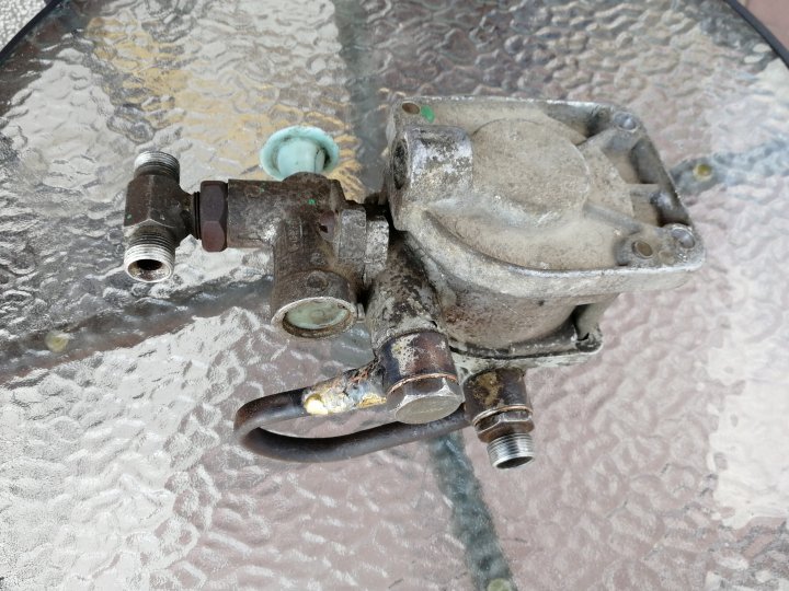

bracho 0 Opublikowano 19 Czerwca 2018 Odświeżę temat Ktoś próbował w niej wymienić zawór sterujący hamulcowy nie można dostać takiego jak fabrycznie był czym zastąpić Odnośnik do komentarza https://www.agrofoto.pl/forum/gallery/image/374972-przyczepa-ruska/page/2/#findComment-2336185
pawlus224 2673 Opublikowano 28 Czerwca 2018 http://www.mtz.pl tutaj pytales ? A co popsulo sie w fabrycznym zaworze ? Odnośnik do komentarza https://www.agrofoto.pl/forum/gallery/image/374972-przyczepa-ruska/page/2/#findComment-2340776
astrahxenon 142 Opublikowano 29 Czerwca 2018 Zawór można zastąpić polskim hzs4 lub hzs2 Odnośnik do komentarza https://www.agrofoto.pl/forum/gallery/image/374972-przyczepa-ruska/page/2/#findComment-2341128
bracho 0 Opublikowano 6 Lipca 2018 (edytowane) Dnia 28.06.2018 o 18:44, pawlus224 napisał: http://www.mtz.pl tutaj pytales ? A co popsulo sie w fabrycznym zaworze ? Puszcza powietrze cały czas ale tyle lat niema co się dziwić . Dawałem do naprawy ale części brak do niego A myślisz że jest w mtz do ruskiej bo pytałem w sklepach i od paru lat nikt nie pamięta żeby był dostępny Edytowane 6 Lipca 2018 przez bracho Odnośnik do komentarza https://www.agrofoto.pl/forum/gallery/image/374972-przyczepa-ruska/page/2/#findComment-2343918
pawlus224 2673 Opublikowano 6 Lipca 2018 Nie wiem ale ten sklep oglaszal sie kiedys na olx i mieli czesci do tych przyczep - piasty , felgi itp. Bylem tam kiedys osobiscie ale za pierdolami do ursusa . Odnośnik do komentarza https://www.agrofoto.pl/forum/gallery/image/374972-przyczepa-ruska/page/2/#findComment-2343948
adameq330 34 Opublikowano 6 Lipca 2018 Ja u siebie mam założony polski rok temu zakładany Odnośnik do komentarza https://www.agrofoto.pl/forum/gallery/image/374972-przyczepa-ruska/page/2/#findComment-2343961
astrahxenon 142 Opublikowano 6 Lipca 2018 Tak jak ja wyżej napisałem taniej wyjdzie kupić cały polski i węże przełożycz hzs 4 jest tani Odnośnik do komentarza https://www.agrofoto.pl/forum/gallery/image/374972-przyczepa-ruska/page/2/#findComment-2344102

bracho 0 Opublikowano 7 Lipca 2018 21 godzin temu, adameq330 napisał: Ja u siebie mam założony polski rok temu zakładany A dał byś radę wstawić najlepiej zdjęcia jak podłączyłeś i jaki zawór wstawiłeś Odnośnik do komentarza https://www.agrofoto.pl/forum/gallery/image/374972-przyczepa-ruska/page/2/#findComment-2344217
