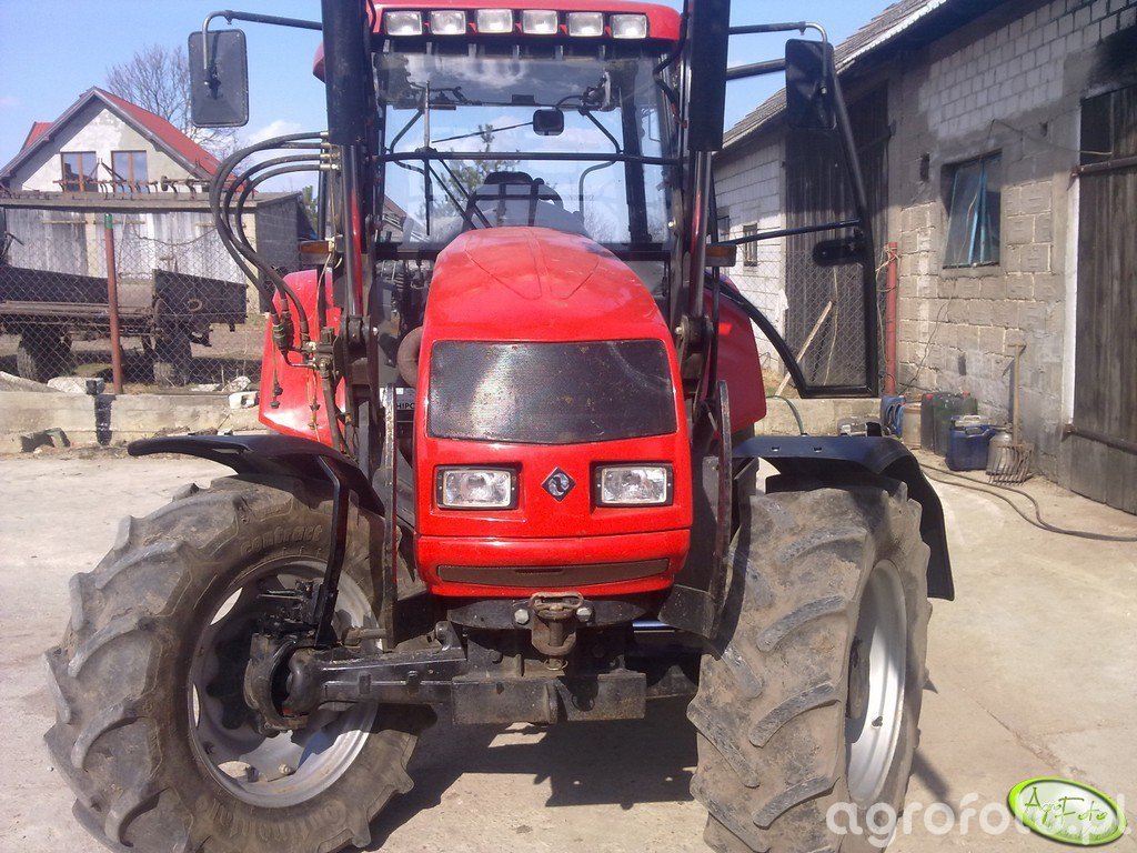

nuszka007 65 Opublikowano 29 Marca 2012 Czyli co jest zmienione bo nie czaje Nie licząc zmienionego mocowanie do dżoja Odnośnik do komentarza https://www.agrofoto.pl/forum/gallery/image/352699-farmer-8244-c2/#findComment-926539
stasiek45 24 Opublikowano 29 Marca 2012 Czyli co jest zmienione bo nie czaje Nie licząc zmienionego mocowanie do dżoja Wygląda mi na przerobione mocowania błotników, są teraz skrętne. Za udoskonalenie daje 5 Odnośnik do komentarza https://www.agrofoto.pl/forum/gallery/image/352699-farmer-8244-c2/#findComment-926561
nuszka007 65 Opublikowano 29 Marca 2012 Jak to działa i co to daje? Odnośnik do komentarza https://www.agrofoto.pl/forum/gallery/image/352699-farmer-8244-c2/#findComment-926592
Piotruniu25 3889 Opublikowano 29 Marca 2012 Daje to że nie gnie błotników o ramę tura. Odnośnik do komentarza https://www.agrofoto.pl/forum/gallery/image/352699-farmer-8244-c2/#findComment-926754
nuszka007 65 Opublikowano 29 Marca 2012 Jestem ciekaw co na to opony od wewnątrz skoro przy normalnym ustawieniu wadzą o te tzw. zęby podczas max skrętu. Chyba, że zmieni się rozstaw to by nie wadziły i zmniejszył by się promień skrętu :huh: Odnośnik do komentarza https://www.agrofoto.pl/forum/gallery/image/352699-farmer-8244-c2/#findComment-927019
Grabos1981 813 Opublikowano 29 Marca 2012 Akurat i te tzw zęby mam przespawane i opony o nie nie wadzą Odnośnik do komentarza https://www.agrofoto.pl/forum/gallery/image/352699-farmer-8244-c2/#findComment-927038
nuszka007 65 Opublikowano 29 Marca 2012 Dużo się zmniejszył promień skrętu? Odnośnik do komentarza https://www.agrofoto.pl/forum/gallery/image/352699-farmer-8244-c2/#findComment-927107
Grabos1981 813 Opublikowano 30 Marca 2012 trudno powiedzieć. ale teraz zawija się znacznie lepiej. wkręciłem śruby agraniczników. u mnie wystawały 6cm. zrobiłem za 4 ale to było lekkie przegięcie bo koło potrafiło za maske złapać. wykręciłem wiec na 4,8cm i puki co jest ok:) porównując średnice zawracania to przy wkręconych na 4cm ogranicznikach była jakieś 1,5-1,8 mniejsza od ustawionej fabrycznie Odnośnik do komentarza https://www.agrofoto.pl/forum/gallery/image/352699-farmer-8244-c2/#findComment-927450
nuszka007 65 Opublikowano 30 Marca 2012 Rozumiem, że mowa o średnicy w metrach, tak? Kurczę, na początku nie zrozumiałem sensowności tej przeróbki, ale teraz dochodzę do wniosku, że wygląda na bardzo praktyczną, zwłaszcza że u mnie pełno zakamarków na podwórku... Jakich materiałów użyłeś do budowy mechanizmu? Miałeś jakiś projekt (co podejrzewam było zbyteczne ) czy z głowy to robiłeś? Odnośnik do komentarza https://www.agrofoto.pl/forum/gallery/image/352699-farmer-8244-c2/#findComment-927471
Grabos1981 813 Opublikowano 31 Marca 2012 oczywiście że w metrach. co do projektu to podejrzałem pare rozwiązań. wszytko wykonałem we własnym zakresie i z tego co miałem Odnośnik do komentarza https://www.agrofoto.pl/forum/gallery/image/352699-farmer-8244-c2/#findComment-928320
