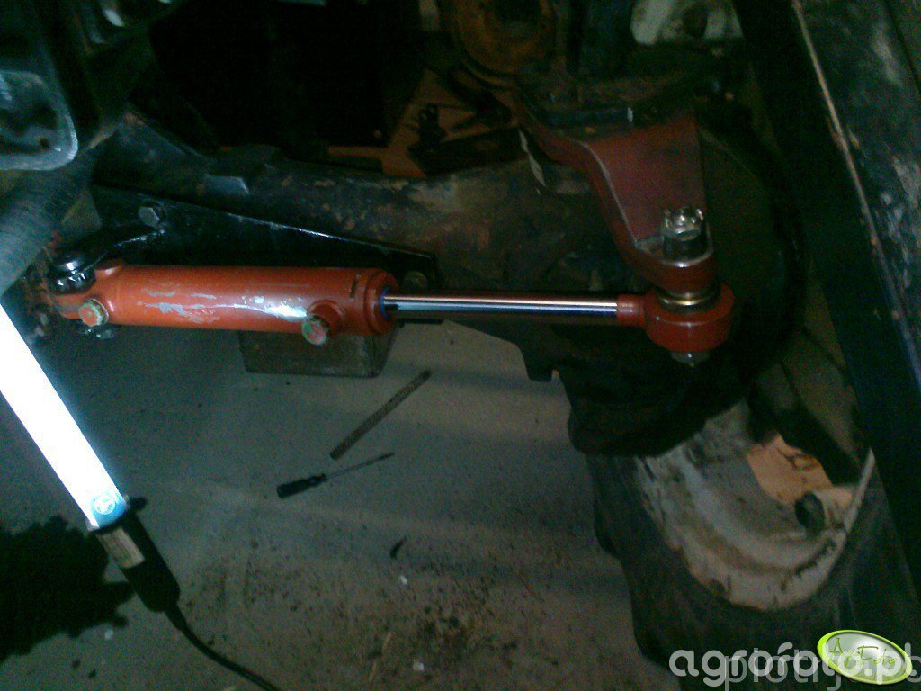

założony siłownik

paulus841 173 Opublikowano 8 Stycznia 2012 Opłaca się kupić ten zestaw do 5211 miał ktoś z tym styczność?? Warte pieniędzy? http://allegro.pl/wspomaganie-do-zetora-na-orbitol-zetor-kompletne-i2013005439.html Odnośnik do komentarza https://www.agrofoto.pl/forum/gallery/image/334310-wpomaganie-na-orbitrol-zetor-7245/#findComment-844820
piotrjako 4 Opublikowano 8 Stycznia 2012 u mnie wyszło całość około 1 600 zł tu jest drożej ale nic nie musisz dorabiać tylko zamontować i cieszyć się z użytkowania, do ciągnika bez napędu to powinno być dobrym rozwiązaniem z napędem polecam coś podobnego jak na zdjęciu na forum jest podobny temat - poszukaj moze to coś ci może Odnośnik do komentarza https://www.agrofoto.pl/forum/gallery/image/334310-wpomaganie-na-orbitrol-zetor-7245/#findComment-844875
arku3060 77 Opublikowano 8 Stycznia 2012 a ja mam pytanie jaki orbitrol???160,125,100???od czego siłownik?? i uchwyt sam robiłeś czy gotowy kupiłeś?? Odnośnik do komentarza https://www.agrofoto.pl/forum/gallery/image/334310-wpomaganie-na-orbitrol-zetor-7245/#findComment-845484
paulus841 173 Opublikowano 8 Stycznia 2012 Dorobienie czegoś to no problemo obejrzałem na allegro siłownik skrętu ale drogo troszkę od MF-a coś kolo 1000 pln używka na pewno było by lepiej bo to co oni w tym zestawie proponują to trochę bryndza. Odnośnik do komentarza https://www.agrofoto.pl/forum/gallery/image/334310-wpomaganie-na-orbitrol-zetor-7245/#findComment-845636
piotrjako 4 Opublikowano 9 Stycznia 2012 @arku3060 znajdź temat na forum i poczytaj sporo jest info - siłownik MTZ C-50 orbitrol 100 uchwyt dorabiał mi braciak ślusarz @paulus841 no super jakbyś znalazł siłownik na dwa tłoczyska byłoby w Twoim przypadku extra, wtedy wyrzucasz ten drążek poprzeczny wstawiasz tam siłownik podpinasz do niego przedłużki z końcówkami i jest git pod warunkiem że masz oś sztywną bo jak na sprężynach to chyba lepsza będzie opcja z allegro. pozdro Odnośnik do komentarza https://www.agrofoto.pl/forum/gallery/image/334310-wpomaganie-na-orbitrol-zetor-7245/#findComment-845772
emtecc 22 Opublikowano 9 Stycznia 2012 ładnie to zrobiłeś... jaką grubość ma materiał na wspornik? - ja chyba miałem 12mm. Na zdjęciu to delikatniej wygląda niż u mnie. A jeszcze jedno...nie skręcaj na sztywno jajeczek w siłowniku bo pękną...tam musi być trochę luzu. Najlepszy moim zdaniem jest oryginalny stworzeń od uchwytu (tego na zwrotnicę) Odnośnik do komentarza https://www.agrofoto.pl/forum/gallery/image/334310-wpomaganie-na-orbitrol-zetor-7245/#findComment-846168
paulus841 173 Opublikowano 9 Stycznia 2012 @piotjako O to chodzi że mam resorowaną oś bez możliwości blokowania sworzni. Chyba jednak kupię ten zestaw z allegro i nie będę kombinował. A u ciebie wyszło taniej bo miałeś już pompę i zbiornik na olej. A u mnie golas nie ma nawet serwomechanizmu... Pozdrawiam i życzę przyjemnego kręcenia fajerą Odnośnik do komentarza https://www.agrofoto.pl/forum/gallery/image/334310-wpomaganie-na-orbitrol-zetor-7245/#findComment-846256
piotrjako 4 Opublikowano 9 Stycznia 2012 @emtecc grubośc blachy to 10 mm a łożyska przy siłowniku mają luz, z prawej strony jest prawie oryginał swożna od MTZ-ta (ma przetoczony stożek) @paulus841 chyba rozsądniej byłoby wziąć gotowca Odnośnik do komentarza https://www.agrofoto.pl/forum/gallery/image/334310-wpomaganie-na-orbitrol-zetor-7245/#findComment-846334

Przemo300 0 Opublikowano 2 Maja 2012 Fajnie to wygląda. Jaki typ siłownika założyłeś? W moim Zetorze ten wzdłuż nie pójdzie bo przeszkadza tur, chce założyć taki jak u Ciebie w miejsce amortyzatora. POzrawiam Odnośnik do komentarza https://www.agrofoto.pl/forum/gallery/image/334310-wpomaganie-na-orbitrol-zetor-7245/#findComment-958709
