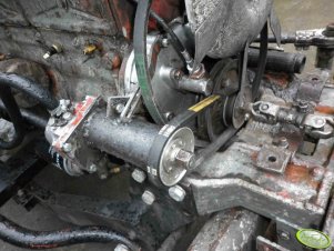

ułatwienie życia Podłączenie pompy jak i jej odłączenie trwa dosłownie 1min...
farmer7745 19 Opublikowano 1 Stycznia 2012 Czyli ewentualna wymiana paska to "pikuś"? Jaka wydajność pompy, pytam z ciekawosci bo jak bym nie miał przedniego WOM-u to z pewnością cos podobnego już by tam u mnie było. Odnośnik do komentarza https://www.agrofoto.pl/forum/gallery/image/332879-zewnetrzna-pompa-hydrauliczna-w-c-360/#findComment-837187
przemrolnik 14 Opublikowano 1 Stycznia 2012 pompa za 100zł od MTZtów. Ciekawa przekładnia. Odnośnik do komentarza https://www.agrofoto.pl/forum/gallery/image/332879-zewnetrzna-pompa-hydrauliczna-w-c-360/#findComment-837208
ZETOR7711 1 Opublikowano 1 Stycznia 2012 do czego ja uzywasz? Odnośnik do komentarza https://www.agrofoto.pl/forum/gallery/image/332879-zewnetrzna-pompa-hydrauliczna-w-c-360/#findComment-837461
Witek11 0 Opublikowano 1 Stycznia 2012 farmer7745 no właśnie z wymianą paska będzie maleńki problem aczkolwiek nie znowu taki duży, nie będę się rozpisywał o co chodzi ale damy rade... Jest to pompa nsz32 przy 1500obr/min 44l/min przemrolnik tak te pompy są bardzo tanie ale koszt pompy wynosi 140zł. ZETOR7711 używam ją do tura, gdyż standardowa jest do d..y Odnośnik do komentarza https://www.agrofoto.pl/forum/gallery/image/332879-zewnetrzna-pompa-hydrauliczna-w-c-360/#findComment-837476
Gość Opublikowano 2 Stycznia 2012 Z czego masz ten wałek przegubowy? Wytłumaczcie mi jedno, czy jedna pompa nie mogłaby obsługiwać tura i wspomagania? Wiem, że to są inne oleje, ale czy wspomaganie nie będzie działało dobrze na Hipolu? Widziałem na tym forum kilka pomp z przodu obsługujących głównie tura i mających wspomaganie. Jak to działało? Odnośnik do komentarza https://www.agrofoto.pl/forum/gallery/image/332879-zewnetrzna-pompa-hydrauliczna-w-c-360/#findComment-837630
Gość Profil usunięty Opublikowano 2 Stycznia 2012 oczywiście ze mozna podłączyć z jednej pompy wspomaganie i obsługe tura tylko jest wymagany specjalny dzielnik strumienia który nie jest tanią rzeczą dlatego bardziej opłacalne jest zastosowanie 2 pomp od ruskich bo taniej wychodzi i nie spada wydajność obsługi tura ja mam u siebie w 40 podłączone wspomaganie z jednej pompy co tura i myślę albo wstawic drugą pompę do wspomagania albo tą co teraz jest od bizona zamienić na większą bo wolno chodzi tur Odnośnik do komentarza https://www.agrofoto.pl/forum/gallery/image/332879-zewnetrzna-pompa-hydrauliczna-w-c-360/#findComment-837650
Witek11 0 Opublikowano 2 Stycznia 2012 Thomas2135 wałek przegubowy wyciągnąłem z Fiata Uno, który łączy kierownicę z magielnicą. Przy niskich temp. pompa od tura musi troche pochodzić ok 2min aby normalnie pompowała hipol z tego wynika że wspomaganie tez by od razu prawidłowo nie działało. Ale przy konstrukcji kierowałem się tym o czym gintek napisał... Odnośnik do komentarza https://www.agrofoto.pl/forum/gallery/image/332879-zewnetrzna-pompa-hydrauliczna-w-c-360/#findComment-837747
Gość Profil usunięty Opublikowano 2 Stycznia 2012 jeszcze jedno pytanie czy na wolnych obrotach jak podnosisz coś ciężkiego czy jak siłowniki wysuną sie do oporu to nie dusi silnika Odnośnik do komentarza https://www.agrofoto.pl/forum/gallery/image/332879-zewnetrzna-pompa-hydrauliczna-w-c-360/#findComment-837941
PIOTREK44 2 Opublikowano 2 Stycznia 2012 ładnie zrobiona robota nic ująć nic dodać bravo dla was Odnośnik do komentarza https://www.agrofoto.pl/forum/gallery/image/332879-zewnetrzna-pompa-hydrauliczna-w-c-360/#findComment-837943
Witek11 0 Opublikowano 2 Stycznia 2012 gnintek przed zamontowaniem tej pompy nawet nie sądziłem że wszystko tak ładnie będzie działać, zresztą sam zobacz na filmiku poniżej, obroty silnika nie przekraczają 800obr/min "http ://www.youtube.com/watch?v=xA6nC4oAEw0" (<= usuń spacje) PIOTREK44 dzięki stary starałem się bo to w końcu dla mnie Odnośnik do komentarza https://www.agrofoto.pl/forum/gallery/image/332879-zewnetrzna-pompa-hydrauliczna-w-c-360/#findComment-837998
MANIU1208 39 Opublikowano 2 Stycznia 2012 A ja mam to tak rozwiązane B) http://www.agrofoto.pl/forum/gallery/image/302001-ursus-c-360/ Odnośnik do komentarza https://www.agrofoto.pl/forum/gallery/image/332879-zewnetrzna-pompa-hydrauliczna-w-c-360/#findComment-838009
arek116 3 Opublikowano 2 Stycznia 2012 możesz powiedzieć że nie mam racji że się mylę itd. ale miałem zrobione tak samo jak ty. wymiana krzyżaków średnio co pół roku a raz nawet chłodnica poszła się p.... teraz mam zrobiony napęd pompy z wału od poloneza już chyba rok i zero problemów. Odnośnik do komentarza https://www.agrofoto.pl/forum/gallery/image/332879-zewnetrzna-pompa-hydrauliczna-w-c-360/#findComment-838099
Dodi 575 Opublikowano 2 Stycznia 2012 Jak ja odłączasz? W mojej okolicy do takich rzeczy wykorzystuje się przeguby od malucha Odnośnik do komentarza https://www.agrofoto.pl/forum/gallery/image/332879-zewnetrzna-pompa-hydrauliczna-w-c-360/#findComment-838103
Witek2010 33 Opublikowano 2 Stycznia 2012 Ale fajnie to chodzi na tym filmiku szybko podnosi i sprawnie idzie załadunek Odnośnik do komentarza https://www.agrofoto.pl/forum/gallery/image/332879-zewnetrzna-pompa-hydrauliczna-w-c-360/#findComment-838133
MANIU1208 39 Opublikowano 2 Stycznia 2012 możesz powiedzieć że nie mam racji że się mylę itd. ale miałem zrobione tak samo jak ty. wymiana krzyżaków średnio co pół roku a raz nawet chłodnica poszła się p.... teraz mam zrobiony napęd pompy z wału od poloneza już chyba rok i zero problemów. Ja zrobiłem z wału od FSO 1500 i jest już ze trzy lata i wszystko jes OK. :rolleyes: Odnośnik do komentarza https://www.agrofoto.pl/forum/gallery/image/332879-zewnetrzna-pompa-hydrauliczna-w-c-360/#findComment-838135
Witek11 0 Opublikowano 2 Stycznia 2012 arek116 nad tym co napisałeś to bym się dwa razy zastanowił, ok to jest twoje zdanie, ale ja uważam że liczy się precyzja wykonania wałek musi pracować idealnie wzdłuż linii prostej tak aby się nie skręcał. Powiem Ci że używam go już pół roku i nic niepokojącego nie zauważyłem, żadnych luzów. A uwierz mi nie mało dostał w kość. Odpukać ale jak się rozleci to dam tobie znać :rolleyes: Dodi na tym zdjęciu jest odłączona, zobacz na te zielone płaskowniki to są szyny na których ona się suwa, i przykręcana jest na dwie śrubki... Odnośnik do komentarza https://www.agrofoto.pl/forum/gallery/image/332879-zewnetrzna-pompa-hydrauliczna-w-c-360/#findComment-838151
Gość Opublikowano 2 Stycznia 2012 Co sądzicie o tym, żeby zamiast takiego wałka przegubowego, który nie jest przystosowany do wysokich obrotów zastosować do napędu pompy półoś samochodową z przegubem. Przeguby są inaczej zbudowane niż w sprzęgle Cardana (zdjęcie wyżej), ale spełniają to samo zadanie. Osobiście wolałbym założyć jedną pompę, bo nie obciążała by tak wpustu na wale korbowym. http://allegro.pl/polos-polosie-przegub-peugeot-307-1-6-16v-2007-i2008850028.html http://allegro.pl/polos-przegub-vw-audi-seat-skoda-i1978803240.html Odnośnik do komentarza https://www.agrofoto.pl/forum/gallery/image/332879-zewnetrzna-pompa-hydrauliczna-w-c-360/#findComment-838354
Jesush 1 Opublikowano 3 Stycznia 2012 Czy żadnemu z was którzy mają pozakładane pompy z napędu koła pasowego na wale nie obciął się jeszcze kline.? W ostrówku koło pasowe było na wielofrezie natomiast tutaj jest tylko na klinie. Co wy na to >? Odnośnik do komentarza https://www.agrofoto.pl/forum/gallery/image/332879-zewnetrzna-pompa-hydrauliczna-w-c-360/#findComment-838686
MANIU1208 39 Opublikowano 3 Stycznia 2012 Czy żadnemu z was którzy mają pozakładane pompy z napędu koła pasowego na wale nie obciął się jeszcze kline.? W ostrówku koło pasowe było na wielofrezie natomiast tutaj jest tylko na klinie. Co wy na to >? Masz racje Ostrówek ma inny wał ale tam są też większ obiążenia bo pompa ma wydatek 100 litrów/min. Uważam że jeśli koło pasowe jest odpowiednio mocno dokręcone i nie dostaje luzu to klin niepowinien się ściąć, bardziej prawdopodobne jest pęknicie koła pasowego w miejscu klina. Nich mnie ktoś poprawi jeśli się mylę http://allegro.pl/wal-korbowy-nowy-ostrowek-k-162-i2001480552.html Tak wygląda wał od ostrówka Odnośnik do komentarza https://www.agrofoto.pl/forum/gallery/image/332879-zewnetrzna-pompa-hydrauliczna-w-c-360/#findComment-839002
Przemek988 1 Opublikowano 3 Stycznia 2012 gnintek przed zamontowaniem tej pompy nawet nie sądziłem że wszystko tak ładnie będzie działać, zresztą sam zobacz na filmiku poniżej, obroty silnika nie przekraczają 800obr/min "http ://www.youtube.com/watch?v=xA6nC4oAEw0" (<= usuń spacje) PIOTREK44 dzięki stary starałem się bo to w końcu dla mnie Odnośnik do komentarza https://www.agrofoto.pl/forum/gallery/image/332879-zewnetrzna-pompa-hydrauliczna-w-c-360/#findComment-839046
arek116 3 Opublikowano 3 Stycznia 2012 prędzej się wytrzaska te żeliwne koło niż się klin zetnie. może nie dostrzegam ale czy te krzyżaki mogą się suwać tzn czy są na teleskopie tzn jak zwykły wałek od wom???? całkiem możliwe że to było u mnie słabym punktem (a w zasadzie brak tego suwanego elementu) teraz mam z wału napędowego od poczciwego poldka i tam właśnie zrobiłem kawałek frezu gdzie może się to suwać. kardan na sztywno to nie jest za dobry pomysł. to jest moje zdanie nie musicie się oczywiście z nim zgadzać. pozdrawiam wszystkich konstruktorów Odnośnik do komentarza https://www.agrofoto.pl/forum/gallery/image/332879-zewnetrzna-pompa-hydrauliczna-w-c-360/#findComment-839328
Witek11 0 Opublikowano 3 Stycznia 2012 Pomiędzy krzyżakami jest spaw gdyż ten wałek miał ze 30cm. U mnie wałek nie jest na sztywno, swobodnie może się przesuwać na łożyskach z lewej strony. Odnośnik do komentarza https://www.agrofoto.pl/forum/gallery/image/332879-zewnetrzna-pompa-hydrauliczna-w-c-360/#findComment-839532
sylwek23111 331 Opublikowano 31 Maja 2012 Witam, działa Ci jeszcze napęd pompy na wałku kordana? jak wałek się sprawuje? ile motogodzin zrobiłeś z tym wałkiem? Odnośnik do komentarza https://www.agrofoto.pl/forum/gallery/image/332879-zewnetrzna-pompa-hydrauliczna-w-c-360/#findComment-981639
Witek11 0 Opublikowano 19 Czerwca 2012 Napęd pompy poprzez wałek kardana sprawuje się nienagannie? sprawdzałem jego stan z miesiąc temu i nie stwierdziłem że jest z nim coś nie tak. nie wiem ile motogodzin bo u mnie zegar nie dziala ale c-360 jest prawie codziennie na chodzie, z tym wałkiem od wakacji 2011-go r. Odnośnik do komentarza https://www.agrofoto.pl/forum/gallery/image/332879-zewnetrzna-pompa-hydrauliczna-w-c-360/#findComment-995596
kat181 5 Opublikowano 12 Lipca 2012 Mam pytanie czy do tej pompy masz osobny zbiornik oleju? Jeśli tak to gdzie jest zamontowany i jaką ma pojemność? Odnośnik do komentarza https://www.agrofoto.pl/forum/gallery/image/332879-zewnetrzna-pompa-hydrauliczna-w-c-360/#findComment-1010164
