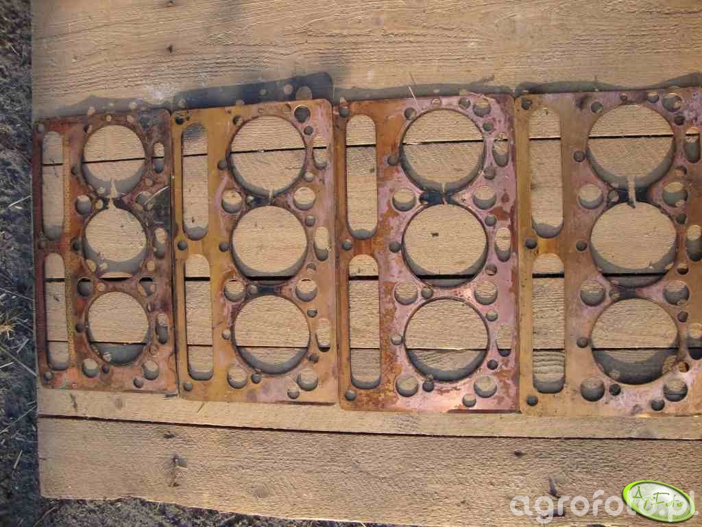

przez 4873 mth zużyło się ich aż 18 to dużo?
andrzej2110 535 Opublikowano 7 Listopada 2011 Ja mam ponad 5 tys przebiegu i jest nadal oryginalna. Odnośnik do komentarza https://www.agrofoto.pl/forum/gallery/image/322970-uszczelki-mf-255/#findComment-796331
szewek 8 Opublikowano 7 Listopada 2011 można leczyć skutki lub przyczyny, każdy wybiera własnął droge :huh: Odnośnik do komentarza https://www.agrofoto.pl/forum/gallery/image/322970-uszczelki-mf-255/#findComment-796338
wiesmag 55 Opublikowano 7 Listopada 2011 przy drugiej uszczelce bym już coś myślał ze coś nie gra-a gdzie 18 Odnośnik do komentarza https://www.agrofoto.pl/forum/gallery/image/322970-uszczelki-mf-255/#findComment-796342
tommot003 0 Opublikowano 7 Listopada 2011 prawdopodobnie masz obniżoną tuleje ja miałem to samo Odnośnik do komentarza https://www.agrofoto.pl/forum/gallery/image/322970-uszczelki-mf-255/#findComment-796346
pawelrol123 2 Opublikowano 7 Listopada 2011 Blok i głowica była planowana 2 razy tuleje wymieniane i nic to nie dało. Dodam, że przed pierwszym remontem uszczelka była wydmuchiwana między cylindrem a szpilką a po remoncie zaczęło miedzy cylindrami. Odnośnik do komentarza https://www.agrofoto.pl/forum/gallery/image/322970-uszczelki-mf-255/#findComment-796353
deer 180 Opublikowano 7 Listopada 2011 A jaki momentem dokręcasz nakrętki i w jakiej kolejności ? Odnośnik do komentarza https://www.agrofoto.pl/forum/gallery/image/322970-uszczelki-mf-255/#findComment-796362
bialy2005 586 Opublikowano 7 Listopada 2011 tez miałem wiele przebpojów z tym silniekiem w 3512 ale nigdy mi nie wydmuchało uszczeli. ale wał pekłą w 2 miejscach i tulejowany kilka razy na 6tys mth na szczescie pozbyłem sie go na wiosne Odnośnik do komentarza https://www.agrofoto.pl/forum/gallery/image/322970-uszczelki-mf-255/#findComment-796374
pawelrol123 2 Opublikowano 7 Listopada 2011 Nakrętki dokręcam od środka niestety nie posiadam takiego typu klucza. Odnośnik do komentarza https://www.agrofoto.pl/forum/gallery/image/322970-uszczelki-mf-255/#findComment-796375
endrju00711 11 Opublikowano 7 Listopada 2011 Na bank masz zerwany gwint na szpilce. Silniki perkinsa nie lubia partactwa, ktoś raz dokręcił przysłowiową rurą, zerwał gwint i teraz masz takie przeboje. Bez klucza dynamometrycznego nie ma co brać sie do tego silnika. Miałem to samo, kiedyś remontował go tzw. partacz i przez dwa lata co go urzywałem poszły trzy. Na szczęście już dawno się go pozbyłem. Można pomyśleć o zmianie bloku, albo zastosowaniu kleju i po prostu wkleić szpilkę w blok. Ta druga metoda jest wmiare dobra, ale do czasu. Zmiana bloku to chyba ostateczność, bo nie jest wcale taki tani. A wiec na twoim miejscu na razie pobawił bym się z klejem, a w przyszłości lepiej zawsze mysleć o sprzedarzy Odnośnik do komentarza https://www.agrofoto.pl/forum/gallery/image/322970-uszczelki-mf-255/#findComment-796434
pisklaczun1 1 Opublikowano 7 Listopada 2011 u mnie na takim samym przebiegu poszły 3 ale nie zamierzam robić remontu póki nie zdechnie Odnośnik do komentarza https://www.agrofoto.pl/forum/gallery/image/322970-uszczelki-mf-255/#findComment-796528
adam2290 1 Opublikowano 8 Listopada 2011 Ja w swoim Mam jedna tuleje obniżona i tez mi wyrywa ale nie tak aż często i trzeba będzie to zrobić ale jeszcze nie mam pojęcia jak może wy macie jakiś pomysł ???/ Odnośnik do komentarza https://www.agrofoto.pl/forum/gallery/image/322970-uszczelki-mf-255/#findComment-796657
pawelJD 17 Opublikowano 8 Listopada 2011 Prost sposób, nieco garażowy ale sprawdzony. Założyć 2 uszczelki do kupy. Znajomy tak robi i ciągniki smigają. Odnośnik do komentarza https://www.agrofoto.pl/forum/gallery/image/322970-uszczelki-mf-255/#findComment-796684
Waldek23 42 Opublikowano 8 Listopada 2011 Podkładki na tuleje. Odnośnik do komentarza https://www.agrofoto.pl/forum/gallery/image/322970-uszczelki-mf-255/#findComment-796712
pawelrol123 2 Opublikowano 8 Listopada 2011 Ale jakie uszczelki 2 zakładać miedziane? Odnośnik do komentarza https://www.agrofoto.pl/forum/gallery/image/322970-uszczelki-mf-255/#findComment-796753
Gość Opublikowano 8 Listopada 2011 A co jeżeli tuleja jest za płytko osadzona ?? Odnośnik do komentarza https://www.agrofoto.pl/forum/gallery/image/322970-uszczelki-mf-255/#findComment-796929
dante 8 Opublikowano 9 Listopada 2011 Możesz kupić podkładki dystansowe pod tuleje . Odnośnik do komentarza https://www.agrofoto.pl/forum/gallery/image/322970-uszczelki-mf-255/#findComment-797293
Gość Opublikowano 10 Listopada 2011 mi chodzi ze wystaje nieco ponad blok cała tuleja :] Odnośnik do komentarza https://www.agrofoto.pl/forum/gallery/image/322970-uszczelki-mf-255/#findComment-798038
bobytempelton 161 Opublikowano 10 Listopada 2011 są dwa typy uszczelek 0.3mm i 0.5mm załóż tę grubszą, albo tę z tworzywa jest lepsza, dmucha dlatego bo tuleje są źle nabite nierówno, trzeba wiedzieć jak to robić ,żadnych podkładek pod suche tuleje się nie daje Odnośnik do komentarza https://www.agrofoto.pl/forum/gallery/image/322970-uszczelki-mf-255/#findComment-798303
staszek 3 Opublikowano 23 Listopada 2011 tuleja powinna wystawać ponad blok, popatrz w książkę tam pisze ile! wujek ma 15 tyś mtg w MF-255 i tylko raz wymieniał uszczelkę podczas remontu silnika przy stanie 11 tyś mtg. najlepiej to oddaj silnik do fachowca lub jakiegoś zakładu i będziesz miał spokój z uszczelkami bo te 18 to jest tragedia :rolleyes: Odnośnik do komentarza https://www.agrofoto.pl/forum/gallery/image/322970-uszczelki-mf-255/#findComment-806198
robert1004t 39 Opublikowano 13 Sierpnia 2015 u nas przy 11 tys mtg na ferdku wymienione 4, z tego 3 co roku dzięki partaczowi z rurka a ostatnią z bratem kluczem dynamometrycznym i jest spokoj juz 1500mtg. Więc mogę potwierdzic, że jednak perkins wymaga precyzji :-) Odnośnik do komentarza https://www.agrofoto.pl/forum/gallery/image/322970-uszczelki-mf-255/#findComment-1769641
