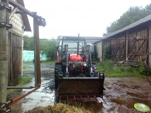

Wreszcie poskładany.
malopolanin64 421 Opublikowano 4 Listopada 2011 I kolego jaki efekt, jest ten wzmacniacz?? Odnośnik do komentarza https://www.agrofoto.pl/forum/gallery/image/322425-zetor-7745/#findComment-794504
Kamil1998 92 Opublikowano 4 Listopada 2011 fajnie wygląda,ale śmulowy ten filtr... jak przeróbka?? chodzi git? Odnośnik do komentarza https://www.agrofoto.pl/forum/gallery/image/322425-zetor-7745/#findComment-794507
farmer7745 19 Opublikowano 4 Listopada 2011 Wzmacniacz działa, tak jak powinien, ale muszę jeszcze coś pomyśleć nad wykorzystaniem kompresora z fotela do jego zasilania. Ogólnie wszystko udało się zebrać do kupy, ale "impreza" była nie przeciętna. Odnośnik do komentarza https://www.agrofoto.pl/forum/gallery/image/322425-zetor-7745/#findComment-794609
malopolanin64 421 Opublikowano 4 Listopada 2011 Kolego jest to praktyczne urządenie?? co się kryje pod słowem "imperza" Odnośnik do komentarza https://www.agrofoto.pl/forum/gallery/image/322425-zetor-7745/#findComment-794668
zetorki 30 Opublikowano 4 Listopada 2011 Czyli były jakieś niespodzianki w trakcie remontu? Odnośnik do komentarza https://www.agrofoto.pl/forum/gallery/image/322425-zetor-7745/#findComment-794672
farmer7745 19 Opublikowano 5 Listopada 2011 Jest, tym bardziej że w tego typu Zetorach jest skrzynie 10/2 co nie daje zbyt wiele. Teraz mam 20/4, ale jeszcze chcę zmodyfikować źródło zasilania go. Pisząc "impreza" miałem na myśli ilość spędzonych godzin przy nim, tym bardziej że nie jestem zawodowym mechanikiem i robiłem to pierwszy raz. Ps; A "impreza" i tak była po wszystkim. Niespodzianki były, bo np. to feralne łożysko igiełkowe które spowodowało całe zamieszanie narobiło więcej szkody niż się z początku wydawało.I jeszcze nie spodziewałem się że silikon którym smarowałem (oszczędnie bo spodziewałem się tego) uszczelki potrafi tak przytkać filtr. Odnośnik do komentarza https://www.agrofoto.pl/forum/gallery/image/322425-zetor-7745/#findComment-794880
ZETOR7711 1 Opublikowano 5 Listopada 2011 a ile Cie ta modyfikacja wyniosla? teraz jeszcze turbo i bedzie git maszyna Odnośnik do komentarza https://www.agrofoto.pl/forum/gallery/image/322425-zetor-7745/#findComment-795046
bartek140881 1 Opublikowano 6 Listopada 2011 a jak wkoncu rozwiazales zalaczanie tego wzmacniacza na orginalny wlacznik czy jakos po swojemu Odnośnik do komentarza https://www.agrofoto.pl/forum/gallery/image/322425-zetor-7745/#findComment-795434
farmer7745 19 Opublikowano 6 Listopada 2011 Na dołożenie wzmacniacza zdecydowałem się tylko dlatego że musiałem rozebrać skrzynię ze względu na łożyska i że w przedniej jej części ( w tzw. skrzyni pośredniej) było przygotowane miejsce na siłownik powietrzny który go uruchamia..Wystarczyło w odpowiednim miejscu wywiercić otwór M16 i odpowiednimi przewodami doprowadzić powietrze. Koszt modyfikacji wyniósł ok. 1800 zł, i teraz żałuję że od razu nie pojechałem do Czech. Dodam jeszcze że trudno było wszystkie elementy zebrać razem bo choć Zetor na pozór popularny ciągnik u nas to zakupy robiłem w Agro Rami Zetor Kalisz i Mitrenga Cz. Sterowanie wzmacniaczem mam przez taki zawór; http://www.ypc.pl/strona/zawory_hlv a zainstalowałem go pod ręką w podłodze przy dźwigniach hyd. Na przyszłość chcę jeszcze przerobić zasilanie w powietrze z fotela, ale teraz mam troszkę orki do zrobienia. Odnośnik do komentarza https://www.agrofoto.pl/forum/gallery/image/322425-zetor-7745/#findComment-795557
ZETOR7711 1 Opublikowano 6 Listopada 2011 no to moze jakis filmik z orki i dzialania wzmacniacza zrobisz? Odnośnik do komentarza https://www.agrofoto.pl/forum/gallery/image/322425-zetor-7745/#findComment-796024
przemrolnik 14 Opublikowano 8 Listopada 2011 włączas go bez sprzęgła? suma sumarum, ile włożyłeś całkowicie pieniędzy w tego zetora? 15tyś? +/- Zrób film jak to działa, ciekawy jestem. Odnośnik do komentarza https://www.agrofoto.pl/forum/gallery/image/322425-zetor-7745/#findComment-796891
ziemek256 24 Opublikowano 9 Listopada 2011 Fota lux :rolleyes: To teraz 2 - wzmaciacz - pług na ziemię i do przodu. B) Pozdrawiam, wielu bezawaryjnych godzin na nowej skrzyni. Odnośnik do komentarza https://www.agrofoto.pl/forum/gallery/image/322425-zetor-7745/#findComment-797185
bartek140881 1 Opublikowano 9 Listopada 2011 ten wzmacniacz powinno uzywac sie chwilowo poniewaz szybko siadzie lozysko oporowe od pierwszego stopnia sprzegla Odnośnik do komentarza https://www.agrofoto.pl/forum/gallery/image/322425-zetor-7745/#findComment-797225
farmer7745 19 Opublikowano 9 Listopada 2011 przemrolnik; Załączam go bez sprzęgła, a ile w niego włożyłem? trudno powiedzieć, bo trzeba by to rozgraniczyć na to co musiało, co jest i co jeszcze można by dołożyć.Ale zapewniam że wszystko co dołożyłem poprawia komfort i wydajność ciągnika i nie żałuje ani jednej złotówki zainwestowanej w niego. Filmik zrobię, ale najpierw chcę zmodyfikować instalacje. ziemek256; Dzięki, co do odśnieżania za kilka dni okaże się co będę robił w zimie.Jak przetarg będzie rozstrzygnięty. bartek140881; Po nie kąt masz rację jadąc na nim łożysko oporowe się kręci, ale jest nowe i mam nadzieję że troszkę wytrzyma. Odnośnik do komentarza https://www.agrofoto.pl/forum/gallery/image/322425-zetor-7745/#findComment-797275
