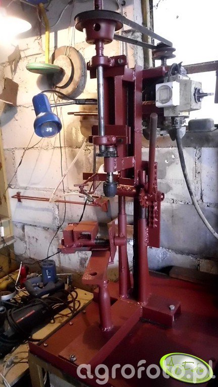

wierzba1272 8 Opublikowano 21 Sierpnia 2011 Jaki silnik zastosowałeś? Jakie ma obroty? Jaki koszt budowy? Odnośnik do komentarza https://www.agrofoto.pl/forum/gallery/image/308467-wiertarka-stolowa/#findComment-754858
asasinator666 109 Opublikowano 21 Sierpnia 2011 silnik 3-fazowy 1,5kW (troche ponad 1400 obr/min). Obroty wiertła około 500-550 (musiałbym dokładnie obliczyć). Wszystko co wykorzystałem do jej budowy miałem w garażu. Odnośnik do komentarza https://www.agrofoto.pl/forum/gallery/image/308467-wiertarka-stolowa/#findComment-754876
Gość Profil usunięty Opublikowano 22 Sierpnia 2011 te imadło też robione? Odnośnik do komentarza https://www.agrofoto.pl/forum/gallery/image/308467-wiertarka-stolowa/#findComment-754973
Vhalior2 66 Opublikowano 22 Sierpnia 2011 no widac ze imadlo tez zrobione:) Odnośnik do komentarza https://www.agrofoto.pl/forum/gallery/image/308467-wiertarka-stolowa/#findComment-755003
Daniellll 3 Opublikowano 22 Sierpnia 2011 Brawo za checi i pomysł ale czy to warto samemu sie meczyc nad taka wiertarką jak za pare groszy mozna kupic takie cos http://allegro.pl/wiertarka-stolowa-eurotec-z-imadlem-pionowa-1450-w-i1763078463.html wiem że zrobiona przez siebie żecz cieszy :rolleyes: Odnośnik do komentarza https://www.agrofoto.pl/forum/gallery/image/308467-wiertarka-stolowa/#findComment-755300
pronarek 2 Opublikowano 22 Sierpnia 2011 Wiertarka z linku do niczego się nie nadaje ;( wiem bo sam taką kupiłem i teraz będę jednak tworzył własną wiertarkę bo ta z linku to może się nadaje do modelarza i wiercenia w drewnie i to też za dokładna nie będzie ;( Odnośnik do komentarza https://www.agrofoto.pl/forum/gallery/image/308467-wiertarka-stolowa/#findComment-755434
asasinator666 109 Opublikowano 22 Sierpnia 2011 te imadło też robione? Tak imadło też zrobione, specjalnie do tej wiertarki- po kilku wierceniach na drewianym pieńku pomyślałem żeby zrobić cos w stylu imadła. Ta stopa na której jest ono umieszczone to stara śruba z "grubym gwintem" od regulacji cięgien tuz-a c-360 Brawo za checi i pomysł ale czy to warto samemu sie meczyc nad taka wiertarką jak za pare groszy mozna kupic takie cos http://allegro.pl/wiertarka-stolowa-eurotec-z-imadlem-pionowa-1450-w-i1763078463.html wiem że zrobiona przez siebie żecz cieszy :rolleyes: Jeśli miałbym już kupić wiertarkę to ws-15 lub podobną, ale nie taką jak z Twojego linku. Polska wiertarka 10 razy droższa, ale warta swojej ceny. Wyszło na to, że zrobiłem sobie wiertarkę , prosta konstrukcja to i z ewentualną naprawą nie bedzie problemu. Odnośnik do komentarza https://www.agrofoto.pl/forum/gallery/image/308467-wiertarka-stolowa/#findComment-755506
antonio86 39 Opublikowano 23 Sierpnia 2011 Brawo za checi i pomysł ale czy to warto samemu sie meczyc nad taka wiertarką jak za pare groszy mozna kupic takie cos http://allegro.pl/wiertarka-stolowa-eurotec-z-imadlem-pionowa-1450-w-i1763078463.html wiem że zrobiona przez siebie żecz cieszy :rolleyes: Jak już to napewno nie EUROTEC ta firma tak zdziadziała przez ostatnie lata, ze się w głowie nie miesci! Odnośnik do komentarza https://www.agrofoto.pl/forum/gallery/image/308467-wiertarka-stolowa/#findComment-756118
Mrmagyster 31 Opublikowano 9 Lutego 2014 Czy mógłbyś kilka zdjęć szczegółowych tej wiertarki zrobić? Najbardziej interesuje mnie mechanizm opuszczania i podnoszenia wrzeciona 5/5 za wykonanie. I jak się wierci? Zmienił byś coś w tej konstrukcji ? Odnośnik do komentarza https://www.agrofoto.pl/forum/gallery/image/308467-wiertarka-stolowa/#findComment-1424645
Gość konteno Opublikowano 14 Stycznia 2018 posów góra dół to tylko na tych 2 rurkach/prętach się trzyma ? jakoś jest blokowany mechanizm opuszczania by samoczynnie nie opuściła się ? Odnośnik do komentarza https://www.agrofoto.pl/forum/gallery/image/308467-wiertarka-stolowa/#findComment-2248935
Marcelix 75 Opublikowano 15 Stycznia 2018 Wszystko ładnie pięknie, ale jeszcze zrób osłonę na ta przekładnię zębatą, bo nim się obejrzysz a będziesz oskalpowany. Taka moja dobra rada. Ogólnie brawo za pomysł, a każdą krytykę odbieraj konstruktywnie. Odnośnik do komentarza https://www.agrofoto.pl/forum/gallery/image/308467-wiertarka-stolowa/#findComment-2249076
