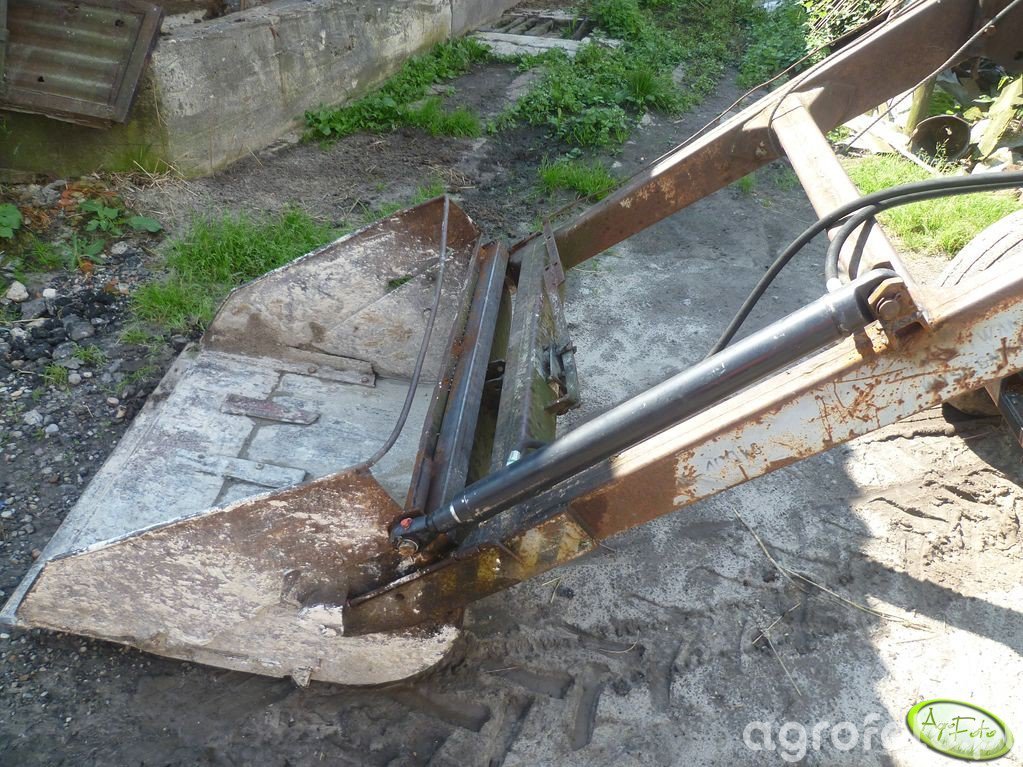

pawelwlosty 6 Opublikowano 21 Sierpnia 2011 Nie lepiej było ten siłownik na srodku zamontowac ? Odnośnik do komentarza https://www.agrofoto.pl/forum/gallery/image/308229-ladowacz-tur-teraz-2-sekcyjny/#findComment-754310
zetor1111 2 Opublikowano 21 Sierpnia 2011 no właśnie teraz jak wezmiesz kantem łyzki cos ciężkiego to Ci tą ramkę zegnie Odnośnik do komentarza https://www.agrofoto.pl/forum/gallery/image/308229-ladowacz-tur-teraz-2-sekcyjny/#findComment-754347
andrzej2110 535 Opublikowano 21 Sierpnia 2011 Dobrze chłopaki mówią. Powinien być po środku. Odnośnik do komentarza https://www.agrofoto.pl/forum/gallery/image/308229-ladowacz-tur-teraz-2-sekcyjny/#findComment-754625
das21 47 Opublikowano 21 Sierpnia 2011 albo jeszcze jeden z drugiej strony Odnośnik do komentarza https://www.agrofoto.pl/forum/gallery/image/308229-ladowacz-tur-teraz-2-sekcyjny/#findComment-754645
przemrolnik 14 Opublikowano 22 Sierpnia 2011 Powinien być na srodku.. Dobrze Ci mówimy Drogo cię wyszło do udoskonalenie? rozdzielacz jaki? z kąt? Odnośnik do komentarza https://www.agrofoto.pl/forum/gallery/image/308229-ladowacz-tur-teraz-2-sekcyjny/#findComment-754994
Panek 0 Opublikowano 23 Sierpnia 2011 Panowie założenie było takie że będzie na środku ale po przy mierzeniu okazało się że łyżka by się mało otwierała aa przy załadunku mokrego wapna musi mieć dużo ruchu a teraz ma więcej niż oryginalnie. Póki co załadował kilkadziesiąt ton wapna i prze garną w magazynie około 100 ton zboża i wcale nic się nie zgięło wiec myślę że nie ma obaw o to bo w tym miejscu montowany siłownik małą siłą działa na łyżkę i w razie prze ciążenia się wysuwa sam. Sprawdzone :lol: Cena rozdzielacza z przewodami i gniazdami to coś koło 500 zł a ten siłownik 345zł z przesyłką bo jest z aledrogo tak samo jak rozdzielacz. I przewody z wtyczkami też koło 200zł i wyszła ładna sumka :blink: Odnośnik do komentarza https://www.agrofoto.pl/forum/gallery/image/308229-ladowacz-tur-teraz-2-sekcyjny/#findComment-756067
andrzej2110 535 Opublikowano 23 Sierpnia 2011 Mam przerobioną łyżkę na siłownik (pozostała możliwość używania na linkę). Tu gdzie ty dospawałeś profil ja dospawałem ceownik a na środku uszy do siłownika. Tłoczysko podczas wywrotu wchodzi w blachy mocujące zaczep od blokady mechanicznej. Odnośnik do komentarza https://www.agrofoto.pl/forum/gallery/image/308229-ladowacz-tur-teraz-2-sekcyjny/#findComment-756076
Panek 0 Opublikowano 24 Sierpnia 2011 I wszystko jest dobrze bo masz może dłuższy siłownik :rolleyes: nasz w zamierzeniu tak miał być a że 50 cm wysuwu okazało się za krótkie to jest tak a na linkę to sobie widły zostawiłem bo tak się szybciej mi ładuje obornik. Odnośnik do komentarza https://www.agrofoto.pl/forum/gallery/image/308229-ladowacz-tur-teraz-2-sekcyjny/#findComment-756597
Stas25 1 Opublikowano 9 Marca 2012 po prostu trzeba dać dłuższe uszy by nie był siłownik przymocowany za blisko łyżki i nie będzie problemu z siłownikiem Odnośnik do komentarza https://www.agrofoto.pl/forum/gallery/image/308229-ladowacz-tur-teraz-2-sekcyjny/#findComment-906095
Panek 0 Opublikowano 30 Marca 2012 Ale wtedy zmniejszy się kąt wychylenia łyżki a ja potrzebuję dużego kąta otwierania łyżki przy mokrym wapnie. To było jedyne na szybko robione rozwiązanie bo można by to robić przez dźwignie ale nie było na to czasu bo trochę z tym zabawy. Odnośnik do komentarza https://www.agrofoto.pl/forum/gallery/image/308229-ladowacz-tur-teraz-2-sekcyjny/#findComment-928014
