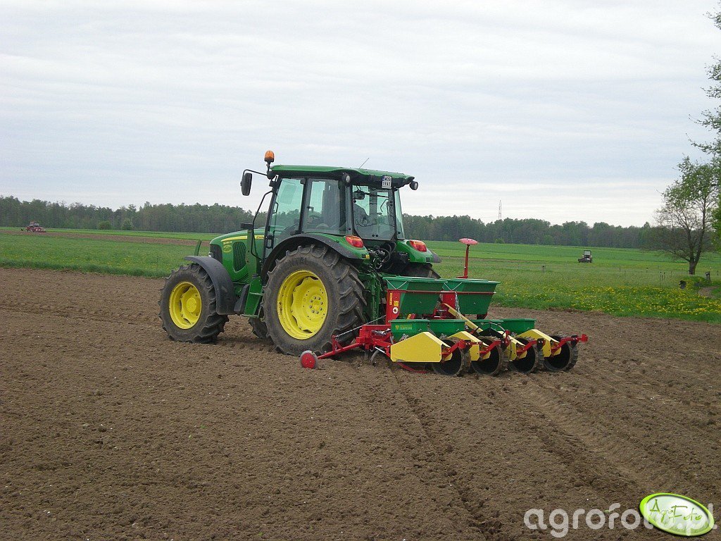

damian1992 102 Opublikowano 7 Maja 2011 Super Fotka Już posiane wszystko?ile ha w tym roku???Mistrz drugiego planu po lewej Za foto oczywiście 5 B) Odnośnik do komentarza https://www.agrofoto.pl/forum/gallery/image/288665-john-deere-5080r-meproezet-s-100/#findComment-690716
Gość Bobek_Farmer Opublikowano 7 Maja 2011 Zawsze Jaśkiem sialiście? Na drugim planie Omega czerwona? Odnośnik do komentarza https://www.agrofoto.pl/forum/gallery/image/288665-john-deere-5080r-meproezet-s-100/#findComment-690723
katator 580 Opublikowano 7 Maja 2011 Dzięki. Dzisiaj 7 ha poszło bo zaczęło padać. Został jeszcze hektar na innej działce. Po lewej w oddali zetor 5320 z jakimś zachodnim pneumatycznym jeździł. Jaśkiem pierwszy raz siejemy. 3P coś stracił moc pod koniec rozsiewania nawozu wczoraj. Odnośnik do komentarza https://www.agrofoto.pl/forum/gallery/image/288665-john-deere-5080r-meproezet-s-100/#findComment-690724
KarolT25 41 Opublikowano 7 Maja 2011 W tamtym roku chyba jeszcze MF siał :rolleyes: Odnośnik do komentarza https://www.agrofoto.pl/forum/gallery/image/288665-john-deere-5080r-meproezet-s-100/#findComment-690807
pioter 46 Opublikowano 7 Maja 2011 ile dałeś za podsiewacz do nawozu??? Odnośnik do komentarza https://www.agrofoto.pl/forum/gallery/image/288665-john-deere-5080r-meproezet-s-100/#findComment-690838
katator 580 Opublikowano 7 Maja 2011 Za podsiewacz 3 tys. Mf-em siałem trochę 2 lata temu. W zeszłym sezonie 3P z siewnikiem pracował. Odnośnik do komentarza https://www.agrofoto.pl/forum/gallery/image/288665-john-deere-5080r-meproezet-s-100/#findComment-690879
pioter 46 Opublikowano 7 Maja 2011 a jaki nawóz sypiesz w podsiewacz i w jakiej ilości?? Odnośnik do komentarza https://www.agrofoto.pl/forum/gallery/image/288665-john-deere-5080r-meproezet-s-100/#findComment-690902
katator 580 Opublikowano 7 Maja 2011 Fosforan Amonu ok. 130kg/ha. Odnośnik do komentarza https://www.agrofoto.pl/forum/gallery/image/288665-john-deere-5080r-meproezet-s-100/#findComment-690917
pioter 46 Opublikowano 7 Maja 2011 ciekawe czy do omego pasowałby taki podsiewacz, muszę gdzieś to z bliska zobaczyć. z jaką prędkością siejesz?? Odnośnik do komentarza https://www.agrofoto.pl/forum/gallery/image/288665-john-deere-5080r-meproezet-s-100/#findComment-690941
katator 580 Opublikowano 7 Maja 2011 W instrukcji napisali max 6km/h. Staram się dużo nie przekraczać . Konstrukcja aplikatora jest raczej prosta, więc może dało by się dopasować. Odnośnik do komentarza https://www.agrofoto.pl/forum/gallery/image/288665-john-deere-5080r-meproezet-s-100/#findComment-690992
Dodi 606 Opublikowano 8 Maja 2011 Jaką odmianę siałeś? Odnośnik do komentarza https://www.agrofoto.pl/forum/gallery/image/288665-john-deere-5080r-meproezet-s-100/#findComment-691091
atomik 148 Opublikowano 8 Maja 2011 jaki jest koszt takiego siewnika ? z podsiewaczem i bez Odnośnik do komentarza https://www.agrofoto.pl/forum/gallery/image/288665-john-deere-5080r-meproezet-s-100/#findComment-691296
Pawel20 53 Opublikowano 8 Maja 2011 Tak 17 tyś z podsiewaczem, 13 tyś bez. Odnośnik do komentarza https://www.agrofoto.pl/forum/gallery/image/288665-john-deere-5080r-meproezet-s-100/#findComment-691310
adikpl1 261 Opublikowano 8 Maja 2011 Bez podsiewacza 12,5 tyś B) Odnośnik do komentarza https://www.agrofoto.pl/forum/gallery/image/288665-john-deere-5080r-meproezet-s-100/#findComment-691323
katator 580 Opublikowano 8 Maja 2011 Sieliśmy 2 odmiany Prosna i Wiarus. Odnośnik do komentarza https://www.agrofoto.pl/forum/gallery/image/288665-john-deere-5080r-meproezet-s-100/#findComment-691338
elemer 20 Opublikowano 8 Maja 2011 Wysiew ziarna jest całkowicie mechaniczny czy dochodzi do tego strumień powietrza? Zadowolony z siewnika? Odnośnik do komentarza https://www.agrofoto.pl/forum/gallery/image/288665-john-deere-5080r-meproezet-s-100/#findComment-691503
katator 580 Opublikowano 8 Maja 2011 Wysiew całkowicie mechaniczny. W sumie to żadna rewelacja, ale na ten obszar co się sieje wystarcza, aż nadto. Odnośnik do komentarza https://www.agrofoto.pl/forum/gallery/image/288665-john-deere-5080r-meproezet-s-100/#findComment-691510
Ursus11 68 Opublikowano 8 Maja 2011 U nas na usługach taki sieje i jesteśmy zadowoleni. Rocznie sieje on około 20 ha i jego właściciel też jest z niego zadowolony. Odnośnik do komentarza https://www.agrofoto.pl/forum/gallery/image/288665-john-deere-5080r-meproezet-s-100/#findComment-691650
katator 580 Opublikowano 9 Maja 2011 My też jesteśmy zadowoleni. Kukurydza dobrze wschodzi wysiewa w miarę równo, tylko z wydajnością szału nie ma, ale na te obszary co się sieje to bardzo dobry sprzęt. Odnośnik do komentarza https://www.agrofoto.pl/forum/gallery/image/288665-john-deere-5080r-meproezet-s-100/#findComment-691894
