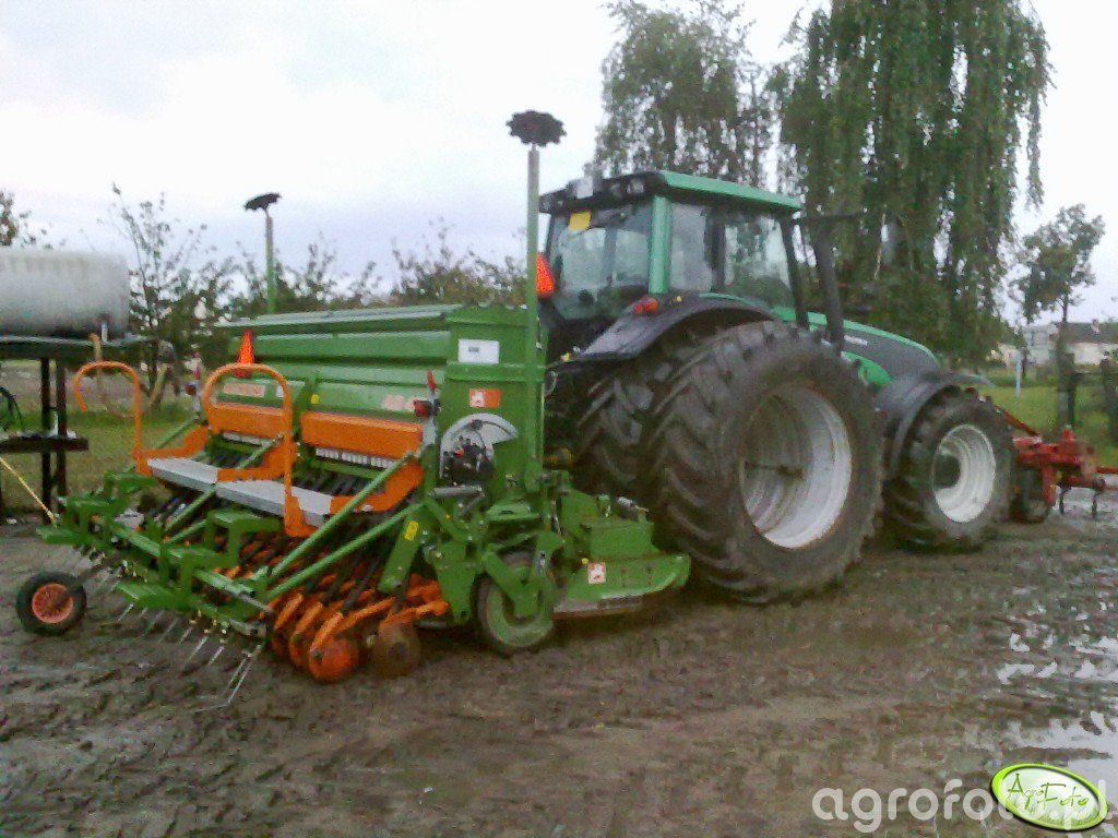

Piotrek789 11 Opublikowano 13 Lutego 2011 no niezłe sprzety. :rolleyes: :rolleyes: dużo dałeś za Valtre?i za Amazone? na jakim areale pracuja? Bezawaryjności zycze :rolleyes: :lol: Odnośnik do komentarza https://www.agrofoto.pl/forum/gallery/image/269013-valtra-t151e-amazone-ad403/#findComment-627875
david62 0 Opublikowano 13 Lutego 2011 no sprzecik troszke kosztowal a rok rocznie do siania jest ok 120 ha. Odnośnik do komentarza https://www.agrofoto.pl/forum/gallery/image/269013-valtra-t151e-amazone-ad403/#findComment-627996
Pavel 12 Opublikowano 13 Lutego 2011 jaka wydajnośc zestawu? jakie sa rozmiary opon w Valtrze i na bliśniaku ? Siejesz nim w jakimś uproszczeniu? Odnośnik do komentarza https://www.agrofoto.pl/forum/gallery/image/269013-valtra-t151e-amazone-ad403/#findComment-628016
david62 0 Opublikowano 13 Lutego 2011 ok 2ha/h Valtra z tyłu ma 650/65 r 42 z przodu ma 540/65 r30 a bliźniak to 540/65 r 42. Nie sieje nim najczesciej po orce. Ewentualnie wiasna po gorczycy ścierniskowym albo talezówka wczesniej przejade i siew. Odnośnik do komentarza https://www.agrofoto.pl/forum/gallery/image/269013-valtra-t151e-amazone-ad403/#findComment-628051
Root Admin yacenty 5343 Opublikowano 13 Lutego 2011 4m zestaw i tylko 2ha na godzinę? ile ty tym zestawem jeździsz? jakie kawałki siejesz? u nas przy 3m zestawie biernym spokojnie robimy 2ha zboża, w rzepaku to i nawet pod 2.5 będzie bo nie trzeba tankować nasion :-) Odnośnik do komentarza https://www.agrofoto.pl/forum/gallery/image/269013-valtra-t151e-amazone-ad403/#findComment-628067
Gość Bobek_Farmer Opublikowano 13 Lutego 2011 Jacek wirnikiem nie pogonisz, bo znacznie więcej KM trzeba. Odnośnik do komentarza https://www.agrofoto.pl/forum/gallery/image/269013-valtra-t151e-amazone-ad403/#findComment-628075
Root Admin yacenty 5343 Opublikowano 13 Lutego 2011 domyślam się, ale wydawało mi się ze tak dostojny sprzęt jednak będzie szybciej siał niż moje 3m Odnośnik do komentarza https://www.agrofoto.pl/forum/gallery/image/269013-valtra-t151e-amazone-ad403/#findComment-628086
david62 0 Opublikowano 13 Lutego 2011 Przy rzepaku na mniejszych kawałkach to tak ok 2 ha wiadomo dużo zawtacania i poprzecze. Jak szybciej jade to talerze nasiona rzepaku podrywaja. ale przy pszenicy to 3 ha robie Ten rok był do siewu taki tragiczny, i to tak jakoś słabo szło. Odnośnik do komentarza https://www.agrofoto.pl/forum/gallery/image/269013-valtra-t151e-amazone-ad403/#findComment-628100
Gość Bobek_Farmer Opublikowano 13 Lutego 2011 Jak się sprawdza wał klinowy w trudnych warunkach? To jest KG Super? Jak Valtra sobie z nim radzi? Odnośnik do komentarza https://www.agrofoto.pl/forum/gallery/image/269013-valtra-t151e-amazone-ad403/#findComment-628108
david62 0 Opublikowano 13 Lutego 2011 Wał radzi sobie doskonale nawet przy bardzo mokrej gliniastej glebie. Nie oblepia się. A zagęszcza perfekcyjnie. Nie to jedt KX jednak do Kg potrzeba wiecj mocy a przy tym agregacie wirnikowym radzi sobie doskonale nie ma z nim zbyt cięzko, chyba ze bardzo głęboko nastawie albo włuke za nisko opuszcze wtedy mnowstwo ziemi pcha przed siebie. wielka rożnica tez jest po zastosowaniu bliźniakow oraz wału oponowego z przodu- nie robi kolein, lepsze zgęszczenie gleby i mniej pali. Odnośnik do komentarza https://www.agrofoto.pl/forum/gallery/image/269013-valtra-t151e-amazone-ad403/#findComment-628112
Gość Bobek_Farmer Opublikowano 13 Lutego 2011 KX robili w wersji 4m? Odnośnik do komentarza https://www.agrofoto.pl/forum/gallery/image/269013-valtra-t151e-amazone-ad403/#findComment-628126
david62 0 Opublikowano 13 Lutego 2011 Ajj niee pomylilem się to KE jest Wiedziałem że nie KG ale Kx pomylił mi się z KE Odnośnik do komentarza https://www.agrofoto.pl/forum/gallery/image/269013-valtra-t151e-amazone-ad403/#findComment-628133
Gość albania846 Opublikowano 14 Lutego 2011 takim zestawem nawroty są dużo przyjemniejsze niż naszym Horschem Odnośnik do komentarza https://www.agrofoto.pl/forum/gallery/image/269013-valtra-t151e-amazone-ad403/#findComment-628827
