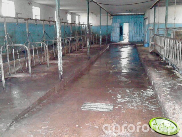

Część obory wyczyszczona ze słomy i czekająca na dokładniejsze mycie.
sebe1033 397 Opublikowano 26 Stycznia 2011 to na jałówki ? Bo myślę o takim kanale na krowy by wypychać obornik 330 lub ładowareczką tylko nie wim jak to się sprawdzi :unsure: Odnośnik do komentarza https://www.agrofoto.pl/forum/gallery/image/263619-obora/#findComment-613587
18bamber 122 Opublikowano 26 Stycznia 2011 Nie kolego, to jest na krowy które stoją już 4 lata w tych stanowiskach i wypycham obornik tyle czasu T-25 i to sprawdza się super. jak jakieś pytania to piszcie śmiało ;P Nie cytuj poprzedniego komentarza Odnośnik do komentarza https://www.agrofoto.pl/forum/gallery/image/263619-obora/#findComment-614050
Pawel20 55 Opublikowano 26 Stycznia 2011 Mi sie nie podoba to, że z bańką, czy aparatem trzeba iść przez śliski kanał... Odnośnik do komentarza https://www.agrofoto.pl/forum/gallery/image/263619-obora/#findComment-614079
18bamber 122 Opublikowano 26 Stycznia 2011 heh co do tego kanału to i 1% prawdy w tym jest bo faktycznie jak się idzie to zdarzy się że się but pośliźnie i mały odjazd jest ale to nic strasznego i rzadko się zdarza. Odnośnik do komentarza https://www.agrofoto.pl/forum/gallery/image/263619-obora/#findComment-614098
pawel7101 0 Opublikowano 26 Stycznia 2011 jakie są wymiary tej obory ?? Odnośnik do komentarza https://www.agrofoto.pl/forum/gallery/image/263619-obora/#findComment-614159
18bamber 122 Opublikowano 27 Stycznia 2011 Wymiary zewn. dł. 24m, szer. 11m, wys. 4,5m. Wymiary wew. dł. 23,3m, szer. 10,3m, wys. 2,9m. Odnośnik do komentarza https://www.agrofoto.pl/forum/gallery/image/263619-obora/#findComment-614357
sebe1033 397 Opublikowano 28 Stycznia 2011 Mi sie nie podoba to, że z bańką, czy aparatem trzeba iść przez śliski kanał... słomą pościelić i na takim dywaniku przyjemniej chodzić @18bamber wypychasz gnój raz czy dwa dziennie . Mnie zastanawia taki system bo za dwa wyciągi czy zgarniacze to 20 tyś za płace a jakbym wykuł taki kanał to za 20 tyś jakąś ładowareczke do wypychania bym kupił i np zadawania paszy itd. (bo 330 to może na styk bym wjechał ) a jak z wchodzeniem nie ma problemu bo jednak stopień jest :huh: Odnośnik do komentarza https://www.agrofoto.pl/forum/gallery/image/263619-obora/#findComment-615426
18bamber 122 Opublikowano 28 Stycznia 2011 wypycham raz dziennie, a zimą nawet co 3 dni ale jest wtedy tak dużo że ciągnik się prawie zawiesza jak po gnoju cofam, a wypycham T-25A1 z turem tym co mam w galerii a C330 byś spokojnie wjechał bo kanał ma chyba 2.8m szerokości ja nawet kubotem wjeżdżam jak trzeba i dodam że jest to najlżejszy sposób na wypychanie obornika na płytę zwłaszcza że mam utwardzony cały dojazd z obory do płyty wiec tylko opuszczam tura i poszedł ;0 Odnośnik do komentarza https://www.agrofoto.pl/forum/gallery/image/263619-obora/#findComment-615465
