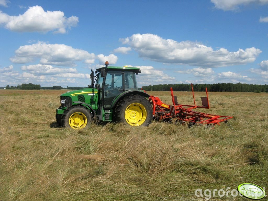

stasiekrolnik 7 Opublikowano 28 Grudnia 2010 ładny Jelonek ... jak się spisuje ten ciągnik? ile masz juz MTH i jak ze spalaniem??? Odnośnik do komentarza https://www.agrofoto.pl/forum/gallery/image/258625-john-deere-5080r-kuhn/#findComment-591510
mario98 8 Opublikowano 28 Grudnia 2010 Jeleń chodzi bez zarzutu. MTH tak ze 300 ma jak na razie a spalania nie mierzę. Czyli pali tyle co wleję. :lol: Odnośnik do komentarza https://www.agrofoto.pl/forum/gallery/image/258625-john-deere-5080r-kuhn/#findComment-591537

pawelJD 17 Opublikowano 29 Grudnia 2010 Mmmm cudowny zestaw B) jesteś zadowolony z ciągnika? :rolleyes: Odnośnik do komentarza https://www.agrofoto.pl/forum/gallery/image/258625-john-deere-5080r-kuhn/#findComment-591833

mario98 8 Opublikowano 29 Grudnia 2010 Raczej tak chociaż parę rzeczy bym zmienił albo dodał Ale to drobnostki które nie wpływają na jakość jego pracy. Ogólnie ciągnik lekki i zwrotny. Odnośnik do komentarza https://www.agrofoto.pl/forum/gallery/image/258625-john-deere-5080r-kuhn/#findComment-591932
johnylukas 0 Opublikowano 29 Grudnia 2010 Orientujesz się czy do niego można założyć ładowacz jd 633, taki co masz przy 6330 i czy rama ładowacza od tego większego pasowałaby do tego? Odnośnik do komentarza https://www.agrofoto.pl/forum/gallery/image/258625-john-deere-5080r-kuhn/#findComment-592194
blu 6 Opublikowano 29 Grudnia 2010 Można założyć. @mario98 Opisz swoje wnioski co do ciągnika jesli możesz i co byś zmienił / dodał Odnośnik do komentarza https://www.agrofoto.pl/forum/gallery/image/258625-john-deere-5080r-kuhn/#findComment-592288
mario98 8 Opublikowano 29 Grudnia 2010 No to wnioski mam takie: 1) Kompaktowy, zwinny ciągnik prawie do wszystkiego czyli do zielonkowych takich jak owijarka samozaładowcza, przetrząsacz i zgrabiarka. Poszedłby i w kosiarce ale 6330 lepiej daje radę. 2) Wydajność pracy bardzo się zwiększyła ze względu na ergonomię. Mogę włączać/wyłączać WOM i podnosić/opuszczać maszynę bez zatrzymywania się co w C-360 wymagało wciśnięcia sprzęgła. Dodatkowo za każdym razem kiedy podnoszę zgrabiarkę wyłączam WOM a tym samym oszczędzam wałek. 3) Komfort pracy bardzo dobry tylko przydałby się pneumatyczny fotel z podłużną amortyzacją drgań taki jak mam w 6330. 4) Uciąg niezły bo trochę się naciągał w lato belek z torfowych łąk. Szerokie opony robią swoje. 5) Przydałoby się mu jakiś obciążnik sprawić na przód bo z tą przewracarką (ok 900 kg) przy szybszym ruszaniu staje dęba. 6) Lipne są trochę stabilizatory cięgieł. A dodałbym jeszcze zawory dławiące do gniazd hydraulicznych bo przy rozsiewaczu trzeba nogę z gazu spuszczać żeby nie rozwaliło tych małych siłowniczków. :lol: I przy owijarce jest problem bo za szybko owija ale już ten problem rozwiązałem To na tyle moich wynurzeń. Odnośnik do komentarza https://www.agrofoto.pl/forum/gallery/image/258625-john-deere-5080r-kuhn/#findComment-592387

adikpl1 260 Opublikowano 30 Grudnia 2010 A jakiego rozmiaru masz w nim oponki? Zadowolony jesteś z przetrząsacza Kuhn? Jak kupowałeś to brałeś pod uwagę inne marki? Odnośnik do komentarza https://www.agrofoto.pl/forum/gallery/image/258625-john-deere-5080r-kuhn/#findComment-592657
mario98 8 Opublikowano 30 Grudnia 2010 Przód 420 a tył 480. Przetrząsacz nawet nieźle się spisuje. Raz ścięło mu śrubę od ramienia na którym trzyma się ząb i wymienili na gwarancji. Poza tym nie wiem co za debil robił w nim oświetlenie bo robi się choinka jak włączam kierunkowskaz ;[ A poza tym maszyna działa dobrze. Szerokość 6,5m daje się zauważyć przy prascy i pola szybko ubywa Raczej nie brałem innej marki pod uwagę. Postawiłem na kuhna i się nie zawiodłem. A no i na mój gust kolorystycznie bardzo pasuje do Janka Odnośnik do komentarza https://www.agrofoto.pl/forum/gallery/image/258625-john-deere-5080r-kuhn/#findComment-593179

kryssr 52 Opublikowano 10 Stycznia 2011 a jak sprawuje się przetsąsarka kuhn ?? możesz coś o niej powiedzieć ?? Odnośnik do komentarza https://www.agrofoto.pl/forum/gallery/image/258625-john-deere-5080r-kuhn/#findComment-602287
