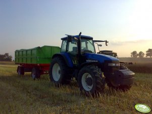

porażka... pompa paliwowa, przy 6tyś robiony silnik, (urwany korbowód), a tak to standardowo ciągle elektronika... Te 2 modele TM są na prawde nie udane na maxa.

No fakt tm175 to padaka na maksa. Też mieliśmy silnik robiony, pompę to chyba 3 razy albo 4. Ciągle jakieś błędy, czujniki itp.
Ile masz godzin obecnie? A tm140 jak chodzi? Bo mamy jeszcze tm155 to bardzo dobrze chodzi wogle niebo a ziemia 175 a 155.

Te dwa modele TM175 i Tm190 to były wysilone na siłe wedlug mnie. Jak ja swojego brałem to odradzali Tm175 i kazali brać TM ze starszej serii bo te mogły mieć choroby wieku dziecięcego.

No tak dobrze mówisz. Tamte modele 120-165 to sprawdzone modele. W 175 i 190 szczególnie elektronicznie sterowana pompa wtryskowa jest źródłem problemów. Ciągniki chyba nie przystosowane do tej mocy bo zawory się urywają i wogle silniki padają po 5-6 tys.

no cos w tym jest u nas we wsi rolnik ma TM190 i TM140 to mniejszy chodzi w miarę wiadomo jakieś bezpieczniki, elektronika siada ale 190tka to mam wrażenie ze czasem wiecej stoi niż jeździ on jest po prostu za lekki gabarytowo do tej mocy i obciążenia wałek przedniego napędu to już nie wiem ile razy im wysiadł ale na przodzie też sa 3tony obciażenia i płyn w oponach pewnie też troche przez to wysiada no ale cóż... w sumie to już go chcą sprzedać i kupić coś większego gabarytowo ;)

Jak ma z przodu aż 3 tony obciążenia i płyn w kołach tzn że gość chyba się przeliczył i za duże maszyny mu zaczepia. Taki Nh 175 lub 190 waży jakieś 8,5 tony ze standardowym obciążeniem ( nie pamiętam ile miałem paliwa wtedy).

nie znam chyba kogoś kto by powiedział dobre słowo o tych dwóch modelach... w okolicy TM 190 jest to tak samo więcej stoi niż jeździ i wszystko robili TM 165 i jemu nic nie dolega.

Wiem słyszałem yarecki.. Zresztą u nas na terenie nie znam nikogo kto by nie narzekał na 175 i 190 a trochę jest tego gówna. Z tą pompą to makabra, w pewnym momencie 140 była mocniejsza od 175. Ale zrobiliśmy to i jeszcze ma zwiększoną moc na 220kucy to teraz jestem nawet zadowolony z jego osiągów. Teraz coś około 6700 jest... 140 jak na razie ok, nic kompletnie się nie działo ma prawie 4000 i śmiga.. Ale jeśli będziemy brać kolejny ciągnik to na pewno nie NH...

No my też mamy zwiększoną moc, ale na 200 koni. Jak mierzyliśmy moc przed jej zwiększeniem to okazało się że miał niecałe 150 koni tylko !!!. A 155 też zmierzyliśmy to miała 150 niecałe czyli w normie. A kto wam zwiększał moc i jaki koszt?

może i masz rację ale jeśli się chce aby przełożyć tą moc na pracę w polu to musi mieć duże dociążenie przodu by był dobry uciąg ;)

Noo u nas było około 160 z tego co pamiętam... to była firma 44tuning a ile skasowali to nie pamiętam już.

No widzicie a ten nh tm 190 co moj wujek jezdzi chodzi jak złoto i odpukac w niemalowane nie ma z nim problemów. mi sie wydaje ze to jak z kazda firma zalezy od egzemplarza

Nie chce nic mówić ale dojdzie do 6-7tyś godzin i zacznie się sypać, chyba że to na prawdę jakiś unikat będzie..... Oby!!
