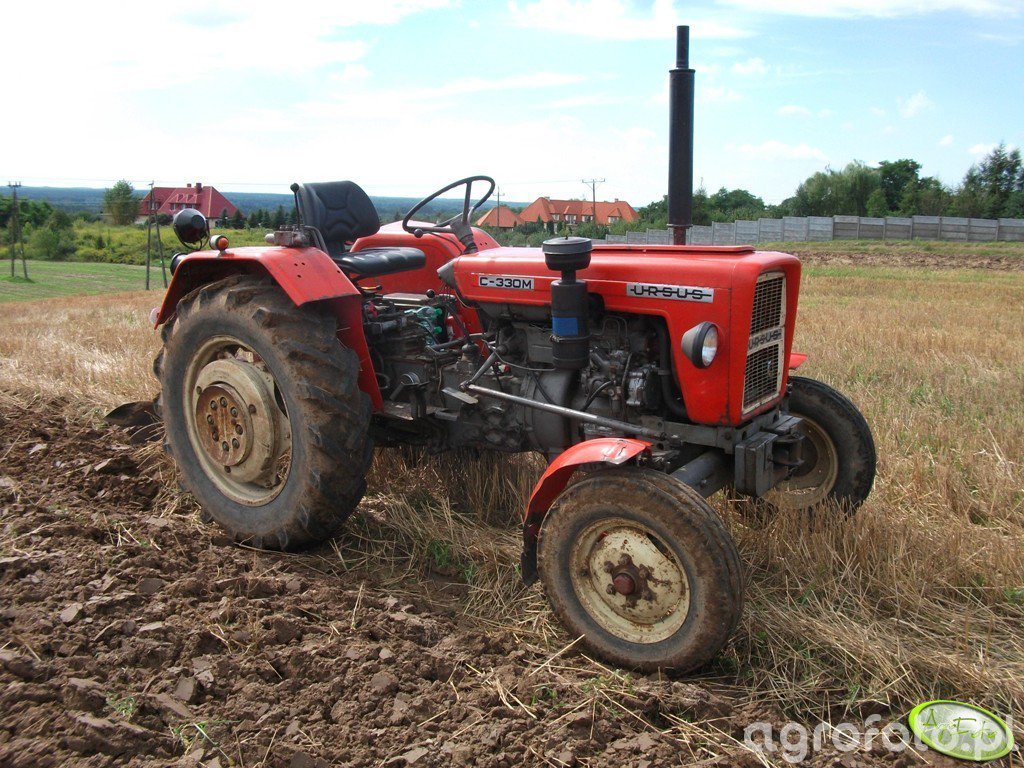

Co widzimy na zdjęciu Ursus C-330M ?
Ursus C-330M podczas lekkiej orki ścierniska wykorzystuje pełnię możliwości czterocylindrowego silnika S-312C o pojemności 1960 cm³ i mocy około 30 KM, co przy masie własnej około 1900 kg zapewnia dobrą trakcję w warunkach polowych. Mechaniczna skrzynia biegów z 6 przełożeniami do jazdy w przód i 2 wstecznymi pozwala dobrać odpowiednią prędkość roboczą do płytkiego spulchniania gleby po żniwach, typowego dla małych i średnich gospodarstw. Tylni trzypunktowy układ zawieszenia o udźwigu około 1200 kg stabilnie współpracuje z lekkim pługiem, utrzymując właściwą głębokość roboczą na zwięzłej, przesuszonej ziemi. Model C-330M produkowany był w Ursusie w latach 1986–1993 i obecnie pozostaje popularnym, ekonomicznym ciągnikiem pomocniczym, którego przybliżone ceny rynkowe używanych egzemplarzy w Polsce mieszczą się zazwyczaj w przedziale od 20 000 do 35 000 zł w zależności od stanu technicznego i wyposażenia.

Mam ursusa 3512, kabina jest Koja Smolniki, jest w niej głośniej niż w c330 w kabinie tego samego producenta. Co do uciągu jest wiele do życzenia, silnik nie traci obrotów, a ciągnik mieli kołami jak szalony, sprzydały by się jakieś obciążniki na tylne koła. Spalanie w lekkiej robocie jest bardzo małe, ale już pod dużym obciążeniem też lubi sobie pociągnąć, na hektar ciężkiej orki w pługu 2*35 spalił koło 12litrów. Na podnośnik narzekać nie mogę bo jest w miarę szybki, a i udźwig też nie jest zły.
Fajna fotka 5/5
Dam Ci rade nie kupuj 3p, 3512 i mf 255 ze względu na silnik ;) Z mechanikiem dzisiaj rozmawiałem i mówił że są to nie udane silniki, jak spadnie poniżej 1500 obr/min to już musisz bieg redukować, a taka c-360 lub zetor ciągnie dalej, w tym perkinsie podobno wały pękają, uszczelke pod głowicą to trzeba co roku robić - przecieki. Ogólnie znajomy mechanik nie polecał tego silnika ;)
Taa a mechanik to gówno wie, chce żeby wszyscy kupowali C-360 i zetory bo wie że to wiekowe ciagniki i będzie miał dzięki temu prace :P U mnie w 3512 zero przecieków, czasami poprzeczniak czy coś orzemy przy 1300rpm i jakoś problemu nie ma, wały niby pękają, ale u mnie w okolicy jakoś nikomu nie pękł, a jak pęka to przeważnie w C-360-3p

Celeronik jak to możliwe ze według Ciebie silnik w 3512 jest ok. a w 3p (mimo ze jest taki sam) juz nie bo pękają wały ?
Ursus385- zapewniam Cię ,że silniki prekinsa montowane w 3p i 3512/mf255 nie są gorsze od tych w 360 .W swoim 3p mielismy robiony silnik - całkowity koszt około 3 tys zł ;) Prawdą jest ,że nie został wykonany fachowo i po remoncie nie miał juz tej sprawnosci jaką powinien miec - spodziewałem się ze bedzie cykał jak nowy a tu zdziwienie bo dymił i nie chodził gladko :( ale mam tez dowód na to ze jesli remont robi ktos kto się na tym zna to silnik bedzie jak przysłowiowa "pszczółka" - sasiad obok ma takiego 3p w którym silnik był juz robiony najmniej 4 razy i nadal się nie poddaje a uwierz mi sie nie ma lekko - raz ze duzo pracy u siebie i na usługach , dwa ze jego kierowca ze tak powiem nie da mu ostygnąć :P
Mielismy 3p z 87roku od nowosci , pracował u nas dzielnie a remont był robiony po około 7-8 tys mth i powiem ze miło wspominam ten ciągnik z przed remontu :)
teraz mamy 3512 - nie mogę o nim wiele powiedziec bo ma tylko 1800 mth (600 zrobionych u nas) .
A co do spalania na moich ziemiach to tak :
ursus 3512 w 2 skibowym pługu orzac 1 szosową spali około 18 litrów /ha.
ursus c-360 3p w 3 skibowym pługu 2 szosową(płycej niz ferdek z 2) spali około15 litrów/ha.
Zetor 7211 z 3 skibowym pługiem 2 szosowa spalił około 13 litrów/ha .
sam nie dowierzałem ze zetor tak mało spalil :o ale jest to sprawdzony wynik metodą pełnego zbiornika , tyle ze silnik albo jest w nim tak zdrowy albo ma przestawione na pompie bo pod górkę na glinie 2 biegiem potrafił zdechnąć a dymka nie póścił .
