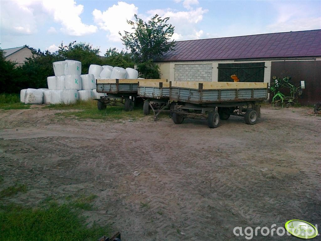

KamilW 3 Opublikowano 7 Lipca 2010 Mi tez możesz takie nadstawki zrobić Odnośnik do komentarza https://www.agrofoto.pl/forum/gallery/image/228386-2x-d47-i-d732/#findComment-505559
bartus16 10 Opublikowano 7 Lipca 2010 zrobiłeś tak jak ci radziłem Odnośnik do komentarza https://www.agrofoto.pl/forum/gallery/image/228386-2x-d47-i-d732/#findComment-505694
Pawel20 55 Opublikowano 7 Lipca 2010 Te znaczone belki to z czego? To akurat 3 przyczepki pod Case czepnąć Odnośnik do komentarza https://www.agrofoto.pl/forum/gallery/image/228386-2x-d47-i-d732/#findComment-505730
bialy2005 586 Opublikowano 7 Lipca 2010 to pierwszy pokos z 2009r Ja sobie znacze wszytkie zeby wiedziec z której łaki. Co do nadstawek to dzien roboty. Koszt całkowity 500-550zł na 3 sztuki. Deski gotowe, przecheblowane to 400zł, troche srub, katownika, płaskownika i pół dnia pracy we 2 osoby. Odnośnik do komentarza https://www.agrofoto.pl/forum/gallery/image/228386-2x-d47-i-d732/#findComment-505792

raz 0 Opublikowano 8 Lipca 2010 Deska idealnie przylega do burty, czy może uszczelniałeś? Jeśli tak to czym? Odnośnik do komentarza https://www.agrofoto.pl/forum/gallery/image/228386-2x-d47-i-d732/#findComment-506089
bartus16 10 Opublikowano 8 Lipca 2010 jeśli deska była równo obcięta i burta nie jest pokrzywiona to nie powinno być dużej szpary Odnośnik do komentarza https://www.agrofoto.pl/forum/gallery/image/228386-2x-d47-i-d732/#findComment-506093
bialy2005 586 Opublikowano 9 Lipca 2010 ładnie przylegaja do burt. jak gdzies sa szpary to rozciołem kilka worków i zszywaczem przyczepiłem tak jakby "firanki" co do rozładunku to z d 732 bedzie ssane lub kiper na klepisko w stodole a z d47 to sie okaze przy ssaniu jakies 8t/h a poprzez kosz zasypowy 15t/h. Z bizona i tak da rade odebrac tak czy siak a stara dmchawa tez pewnie bedzie ustawiona w drugim miejscu. Odnośnik do komentarza https://www.agrofoto.pl/forum/gallery/image/228386-2x-d47-i-d732/#findComment-506951
