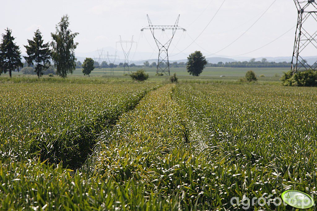

Pszenica Menestrel 06.06.2010
Tak jak pisałem pod innym zdjęciem.
Menestrel najgorzej zareagował na oprysk na chwasty (granstar i tomigan) plus na grzyba (artea). Nie wiedziec czemu na tym polu przypalilśmy roślinki.
W piątek jak sie tylko dało wjechać w pole poszły odżywki, ciekawe czy uda się ją jeszcze uratowac?
U mnie zaczęła pokazywać się miejscami miotła zbożowa ale nie pryskam. Jednego roku, koleś który wykonuje mi opryski usługowo również przypalił pszenicę mniej więcej w podobnej fazie ( kłos wychodzący z pochewki liściowej). Jak się później okazało w tych kłosach nie było ziaren. Załatwił mi tak ok 1 hektara!
Szedł w zaparte, że opryskiwacz umyty i odpowiednie stężenie środka..
Oby w tym przypadku było inaczej niż u mnie.
przed stosowaniem należy zapoznać się z instrukcją stosowania. Granstar ma rejestrację do fazy strzelania w źdźbło, a tomigan do drugiego kolanka a tu mamy już kłoszenie pszenicy więc efekty widać. I nie ma co narzekać na producenta środka, przecież zadziałał granstar jest selektywny dla zbóż do końca krzewienia a później przypala w zależności od odmiany straty mogą być różne ale napewno lekko ja przyhamuje.
Bez urazy ale jak mogę zaoszczędzić na opryskach bez stosowania ścieżek;) No chyba że liczysz, że nie zakładasz brzegów oprysku tylko jedziesz w bezpiecznej odległości i zostaje po 1-2 m ostępu to wtedy zaoszczędzę na oprysku, jednak na pewno odbije to się na plonie nie mówiąc już o moim samopoczuciu widząc takie ominki pełne zielska. Przy ściezkach nie zakładasz pryskanej powierzchni co daje nam że powiedzmy prawie w 100% niemarnujemy oprysku, a druga sprawa jadę na pole wjeżdzam w ściezki i heja a nie modlę się gdzie to ja mam wjechać żeby dobrze było. Tak czy siak ścieżki technologiczne to podstawa na polu no i "największy" plus to taki, że mogę sobie ścieżkami spokojnie chodzić po całym polu a nawet rowerem przejechać bez problemu, żeby obejżeć co się dzieje w zbozu;)

Czekasz ze zbiorem do momentu, aż te roślinki pogniecione (raz czy dwa) osiągną dojrzałość tak jak reszta? Mnie to na ten przykład nie odpowiada...
Cieszy mnie również fakt, że choć Ty nie trujesz tej naszej biednej Matki Ziemi i nie gnieciesz Jej nadmiernie!

ja ścieżek nie robię, ale nie dlatego, że uważam że są złe :) Moje pola mają takie kształty i szerokości że więcej strat niż pożytku by było:) Ale do rzeczy: na uczelni robiliśmy doświadczenie i wyszło nam, że rośliny rosnące przy ścieżkach technologicznych z racji tego że mają mniejszą konkurencję w postaci innych pobratymców plonują lepiej, a wzrost ten w bardzo znacznym stopniu niweluje spadek plonu, spowodowany pustymi miejscami po ścieżkach:)

Otóż zmartwię Cię. Herbicydy jak doskonale wiesz zawierają inhibitory cyklów (nie tyle cyklów co enzymów), czy to Krebsa, syntezy lipidów, syntezy chlorofilu, czy innych składających się na proces fotosyntezy i prod. asymilatów. Selektywność polega na tym, że rośliny niepodatne, są w stanie rozłożyć te inhibitory (działające na określone enzymy) zanim zacznie się ich toksyczne działanie, i to do pewnego momentu, co świetnie obrazuje powyższe zdjęcie. To nie znaczy, że nie ma śladu po nich w roślinie uprawnej. Piszesz, że kiedyś też były grzyby... Owszem, ale istnieje coś takiego jak ewolucja, postęp, rozwój, myślisz ze tylko cywilizacja ludzka takowy ma? Istnieje coraz więcej szczepów, ras, i nie wiadomo czego jeszcze... Mikotoksyny są coraz silniejsze, choć nie zawsze obecność patogenu musi oznaczać wyst. toksyn.
