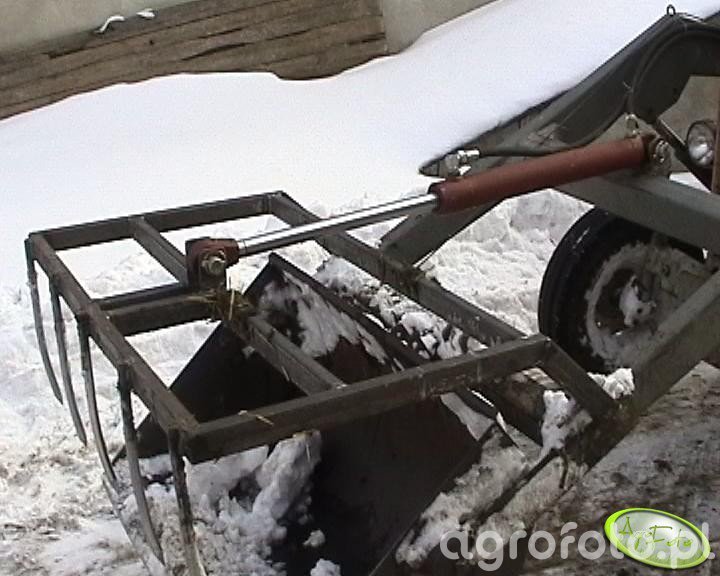

lolo4man 0 Opublikowano 17 Lutego 2010 ile dałeś za siłownik i od czego jest? Odnośnik do komentarza https://www.agrofoto.pl/forum/gallery/image/197703-krokodyl-do-tura/#findComment-426844
andrzej2110 535 Opublikowano 17 Lutego 2010 400 z dostawo kurierem. Jest nowy. Skok to 50 cm. Odnośnik do komentarza https://www.agrofoto.pl/forum/gallery/image/197703-krokodyl-do-tura/#findComment-426846
sebe1033 397 Opublikowano 17 Lutego 2010 niezła robota B) tylko jeszcze Dodaj ukośniki A kiedy następna przeróbka na łychę sterowana hydraulicznie Odnośnik do komentarza https://www.agrofoto.pl/forum/gallery/image/197703-krokodyl-do-tura/#findComment-426861
andrzej2110 535 Opublikowano 17 Lutego 2010 Siłownik jest tak zamontowany aby mógł sterować i łyżko. Trzeba tylko do łyżki przyspawać mocowanie Będzie dodana jedna belka pod siłownikiem aby to co jest w krokodylu w siłownik nie dotykało. w ciągniku będą założone złącza ISO. Czekam tylko na węże do rozdzielacza. Zrobią mi na zamówienie jutro. Odnośnik do komentarza https://www.agrofoto.pl/forum/gallery/image/197703-krokodyl-do-tura/#findComment-426909
Daniellll 3 Opublikowano 17 Lutego 2010 Daj wzmocnienie wzdłuzne pod tłokiem bo ci rama peknie Odnośnik do komentarza https://www.agrofoto.pl/forum/gallery/image/197703-krokodyl-do-tura/#findComment-426921
andrzej2110 535 Opublikowano 17 Lutego 2010 No o tym pisałem przecież. Będzie wstawka w tym miejscu gdzie jest tłok. Odnośnik do komentarza https://www.agrofoto.pl/forum/gallery/image/197703-krokodyl-do-tura/#findComment-426927
pioter 46 Opublikowano 17 Lutego 2010 http://www.agrofoto.pl/forum/index.php?app=gallery&module=images§ion=viewimage&img=50129 podobnie to mocowanie na siłownik w głównej ramie to trochę słabe jest... u mnie siłownik mógłby mieć 60cm, a jak szukałem to takiego nie było i ma tylko 40cm Odnośnik do komentarza https://www.agrofoto.pl/forum/gallery/image/197703-krokodyl-do-tura/#findComment-426971
andrzej2110 535 Opublikowano 17 Lutego 2010 (edytowane) Mi by jak się okazało 40 cm by wystarczył. Mocowanie te ?? http://www.agrofoto.pl/forum/index.php?app=gallery&module=images§ion=viewimage&img=197705 Wytrzyma, sam spawałem zresztą jak wszytko Jeszcze oszlifować i pomalować i chromować Edytowane 13 Stycznia 2022 przez andrzej2110 Odnośnik do komentarza https://www.agrofoto.pl/forum/gallery/image/197703-krokodyl-do-tura/#findComment-426999
