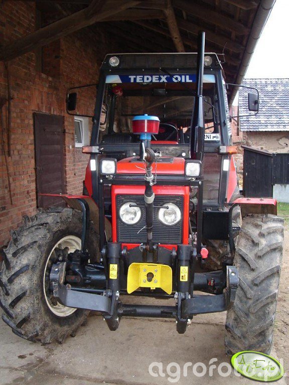

Doradźcie jak i gdzie zrobić tu zaczep.
Krzysiek19 2 Opublikowano 6 Lutego 2010 Ja bym zrobił ramkę na przedni tuz i do tej ramki bym przyspawał zatrzep :rolleyes: Odnośnik do komentarza https://www.agrofoto.pl/forum/gallery/image/195207-zetor-7745/#findComment-418720
Damin180894 9 Opublikowano 6 Lutego 2010 ja to mam z prawej strony wspawane, ale tutaj jest siłownik... Odnośnik do komentarza https://www.agrofoto.pl/forum/gallery/image/195207-zetor-7745/#findComment-418738
oFsik 141 Opublikowano 6 Lutego 2010 Jak masz dwie dziury na łącznik górny to zrób na te otwory. Zetor jak zawsze jedwabisty Odnośnik do komentarza https://www.agrofoto.pl/forum/gallery/image/195207-zetor-7745/#findComment-418747
farmer7745 19 Opublikowano 6 Lutego 2010 No właśnie, na łącznik jest jeden otwór, ramkę mam oryginalną Kat I-II, ale wydaje się zbyt delikatna a na wspawanie dodatkowych płaskowników jest troszkę mało miejsca. Myślę nad tym łącznikiem, ale panująca aura nie pozwala zbytnio rozwinąć weny twórczej. Odnośnik do komentarza https://www.agrofoto.pl/forum/gallery/image/195207-zetor-7745/#findComment-418777
skrok18 1 Opublikowano 6 Lutego 2010 a pomiedzy sliłownikiem a łącznikiem nie pasuje?? aha ... :rolleyes: Odnośnik do komentarza https://www.agrofoto.pl/forum/gallery/image/195207-zetor-7745/#findComment-418781
ZETOR7711 1 Opublikowano 6 Lutego 2010 zrob na ten lacznik np takie cos jak ten co jest w linku ponizej http://allegro.pl/item903349700_case_magnum_super_okazja_cvx_mx_ladowacz_czolow.html#gallery moze tak????? ahhhh ten twoj zetor coraz ladniejszy Odnośnik do komentarza https://www.agrofoto.pl/forum/gallery/image/195207-zetor-7745/#findComment-418807
UlizanyZetor7745 1026 Opublikowano 6 Lutego 2010 Polecasz tego TUZa? I jak to koszt? Dzięki za odpowiedz :lol: Piękny zetor :rolleyes: Odnośnik do komentarza https://www.agrofoto.pl/forum/gallery/image/195207-zetor-7745/#findComment-418817
farmer7745 19 Opublikowano 6 Lutego 2010 Ciekawe, ale przy łączniku mam tylko jeden otwór. Odnośnik do komentarza https://www.agrofoto.pl/forum/gallery/image/195207-zetor-7745/#findComment-418818
mizgus 1 Opublikowano 6 Lutego 2010 Jeśli ta rura na dole jest mocno zamocowana to ja widzę tam miejsce na zaczep. Odnośnik do komentarza https://www.agrofoto.pl/forum/gallery/image/195207-zetor-7745/#findComment-418819
farmer7745 19 Opublikowano 6 Lutego 2010 Generalnie to tuza polecam jak najbardziej, bo wiem po sobie jak to pomaga lepiej wykorzystać ciągnik, ale taki nowy i oryginalny "gadżet" nie jest tani. Zetor jest z 1990r a ten tuz pochodzi z modelu 7341 (2004r) i kupiłem go bardzo okazyjnie na ALLEGRO za nie całe 4000 zł z WOM. DZIĘKI. Odnośnik do komentarza https://www.agrofoto.pl/forum/gallery/image/195207-zetor-7745/#findComment-418827

kamil16251290 384 Opublikowano 6 Lutego 2010 Zrób tak jak ma ten Fendt http://www.allegro.pl/item911818635_fendt_310_lsa_1.html Odnośnik do komentarza https://www.agrofoto.pl/forum/gallery/image/195207-zetor-7745/#findComment-418869
farmer7745 19 Opublikowano 7 Lutego 2010 Propozycja @mizgus jest ciekawa, bo o tym miejscu nie pomyślałem, ale rozstaw siłowników, ramion i wysokość tej rury troszkę nie pasuje bo przy skręcie będzie ciasno. Też myślałem nad czymś takim jak proponuje @kamil16251290 i chyba coś takiego postaram się stworzyć, ale ta przystawka będzie miała gdzieś miejsce żeby ja odwiesić jak będę korzystał z łącznika. DZIĘKI za wszystkie propozycje, komenty i oceny, jak coś zmodyfikuję to wstawię foty. Może ktoś ma takiego TUZ-a z zaczepem to proszę o foty. Mam jeszcze pytanko do was odnośnie haków CBM na tylny tuz, bo mam zamiar to zmodyfikować. Założyć Kat II czy II S. Odnośnik do komentarza https://www.agrofoto.pl/forum/gallery/image/195207-zetor-7745/#findComment-418994
kamil16251290 384 Opublikowano 7 Lutego 2010 Przenieś skrzynkę narzędziową przed akumulator, podobnie jak jest to rozwiązane w moim fendzie i tam byś odkładał ten zaczep albo przyspawaj w jakimś dogodnym miejscu kawałek grubej blachy w kształcie kwadratu z otworem pośrodku i tam byś zawieszał ten zaczep po prostu przekładając bolec Odnośnik do komentarza https://www.agrofoto.pl/forum/gallery/image/195207-zetor-7745/#findComment-419066

farmer7745 19 Opublikowano 7 Lutego 2010 Z pewnością zrobię jakąś przystawkę, bo to będzie chyba najlepsze rozwiązanie.Jak będzie gotowe to wstawię fotkę. POZDRAWIAM. Odnośnik do komentarza https://www.agrofoto.pl/forum/gallery/image/195207-zetor-7745/#findComment-419385
kuzaj63 52 Opublikowano 16 Kwietnia 2010 W orginale zaczep jes obok mocowania łącznika górnego(sztycy) Odnośnik do komentarza https://www.agrofoto.pl/forum/gallery/image/195207-zetor-7745/#findComment-465678
