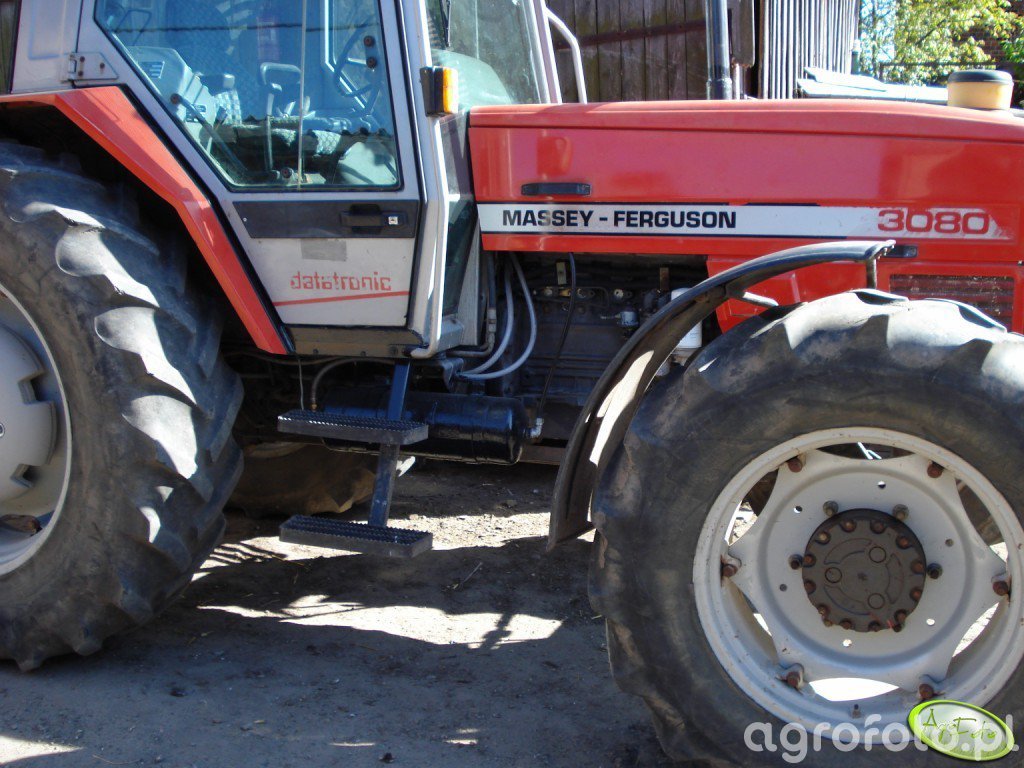

A tak wygląda wszystko zamontowane
moscich 5 Opublikowano 2 Lutego 2010 jak można wiedziec to ile cię to kosztowało i od czego jest ta sprężarka? Odnośnik do komentarza https://www.agrofoto.pl/forum/gallery/image/194164-sprezarka-do-mf-3080-30xx/#findComment-415613
kraker 2 Opublikowano 2 Lutego 2010 sprężarka jest od C330, a ogólny koszt zamknie się w 1000zł Odnośnik do komentarza https://www.agrofoto.pl/forum/gallery/image/194164-sprezarka-do-mf-3080-30xx/#findComment-415770
moscich 5 Opublikowano 3 Lutego 2010 dzięki za informacje Odnośnik do komentarza https://www.agrofoto.pl/forum/gallery/image/194164-sprezarka-do-mf-3080-30xx/#findComment-416335
szczewko 51 Opublikowano 3 Lutego 2010 Robota pierwsza klasa.Wlasnie przymierzam sie do zamontowania czegos podobnego do JD 3140. Odnośnik do komentarza https://www.agrofoto.pl/forum/gallery/image/194164-sprezarka-do-mf-3080-30xx/#findComment-416632
arkadian12 1 Opublikowano 11 Listopada 2015 Witam Zainteresowało mnie Twoje rozwiązanie instalacji pneumatycznej w ciągniku. Fajna sprawa Jak taki układ się sprawuje czy bez problemu działa z dwoma przyczepami, czy w razie potrzeby da się napompować koło, jak często kontrolowany jest poziom oleju, czy można podłączyć również hamulec ręczny aby działał na przyczepy.. Mam case 956 i chcę założyć układ pneumatyki, w pierwszym wariancie myślałem nad rozwiązaniem z MF255, jednak trzeba by przerobić pedały hamulcowe i nowe trochę kosztują, jednak wydaje mi się ten układ lepszy. Ale Twoje rozwiązanie jest na pewno prostrze i tańsze. Proszę o parę informacji jak ten układ się sprawdza. Pozdrawiam Arek Odnośnik do komentarza https://www.agrofoto.pl/forum/gallery/image/194164-sprezarka-do-mf-3080-30xx/#findComment-1809881
