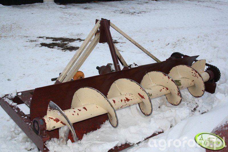

antonio86 39 Opublikowano 5 Lutego 2010 z czego wziołeś przekładnie kątową? Ten wałek jest od rozrzutnika? możesz zrobić zdjęcie z przodu?? Odnośnik do komentarza https://www.agrofoto.pl/forum/gallery/image/194908-plug-sniezny/#findComment-417715

jakub16 122 Opublikowano 6 Lutego 2010 Jakby zastosować ślimak mniejszej średnicy to też da radę ? 5 za pomysł podoba mi się to Jak się sprawuje w zmrożonym śniegu ? Odnośnik do komentarza https://www.agrofoto.pl/forum/gallery/image/194908-plug-sniezny/#findComment-418331
slawek3220 676 Opublikowano 6 Lutego 2010 w małym śniegu tak ale w dużym to będzie gorzej jak w pługu Odnośnik do komentarza https://www.agrofoto.pl/forum/gallery/image/194908-plug-sniezny/#findComment-418504

pioter 46 Opublikowano 7 Lutego 2010 żmijka od czego???mógłby wyżej śnieg sypać, bo jak na drodze wysokie zaspy to nie odrzuci, ale pomysł bardzo ciekawy Odnośnik do komentarza https://www.agrofoto.pl/forum/gallery/image/194908-plug-sniezny/#findComment-418934
wueska 1 Opublikowano 7 Lutego 2010 no właśnie jak będzie odrzucał jeśli będzie już odsunięty śnieg na wysokość np 1m co wtedy?? Odnośnik do komentarza https://www.agrofoto.pl/forum/gallery/image/194908-plug-sniezny/#findComment-419370
Gacuseks 3 Opublikowano 7 Lutego 2010 Pierwsza klasa pomysł. Kolego dawaj szczegóły techniczne, czego użyłeś i od czego. Zastanawiam się gdyby tam na końcu dać komin z zamontowanym wentylatorem, to były pełen profesjonalizm. Czy jeśli śnieg z boku jest na wysokość powiedzmy 1 do 1,5 m to da radę ? Odnośnik do komentarza https://www.agrofoto.pl/forum/gallery/image/194908-plug-sniezny/#findComment-419375
sebe1033 397 Opublikowano 7 Lutego 2010 no właśnie jakie max kopce usypie :huh: jako że to żmijka to będzie walić do góry np w kombajnach jest na dole a zboże dużo powyżej Ale niech się wypowie wynalazca :rolleyes: Odnośnik do komentarza https://www.agrofoto.pl/forum/gallery/image/194908-plug-sniezny/#findComment-419531
bogys 0 Opublikowano 9 Lutego 2010 ciekawe jak by się sprawował przy rozgarnianiu pryzmy kuku.(slimak mugłby być dwu stronny, tak jak w rozrzutnikach) Odnośnik do komentarza https://www.agrofoto.pl/forum/gallery/image/194908-plug-sniezny/#findComment-420471
biczyss 0 Opublikowano 9 Lutego 2010 bardzo prosta budowa Odnośnik do komentarza https://www.agrofoto.pl/forum/gallery/image/194908-plug-sniezny/#findComment-420669
romek1 0 Opublikowano 9 Lutego 2010 Snieg do 1.5m odgarnia bez zadnych problemow wyzszych zasp jeszcze nie mialem okazji odsniezac gdy jest duzo sniega z boku (na koncu slimaka) robi sciane a reszta jest wyrzucana w gore ponad ta sciane.Wszystko jest made in zlom slimak byl uzywany w betoniarni przekladnia nie mam zielonego pojecia :huh: a reszta to kupka zelastwa Odnośnik do komentarza https://www.agrofoto.pl/forum/gallery/image/194908-plug-sniezny/#findComment-420812
