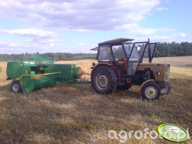

czesio200 3401 Opublikowano 18 Stycznia 2010 powiedz mi czy taka nowa prasa też rozwali snopek raz po raz czy każdy zwiąrze? Odnośnik do komentarza https://www.agrofoto.pl/forum/gallery/image/190916-ursus-c-360-3p/#findComment-403978
lukiANDmarcin 2 Opublikowano 18 Stycznia 2010 no,no sąsiad w końcu nowe fotki:) super pozdro... Odnośnik do komentarza https://www.agrofoto.pl/forum/gallery/image/190916-ursus-c-360-3p/#findComment-404056
Dodi 602 Opublikowano 19 Stycznia 2010 To zależy od ustawienia aparatów Odnośnik do komentarza https://www.agrofoto.pl/forum/gallery/image/190916-ursus-c-360-3p/#findComment-404340
pawelJD 17 Opublikowano 19 Stycznia 2010 Piękny zestaw :rolleyes: a co do tych snopków co piszecie wyżej każdy nowy aparat powinien być wyregulowany. My kupiliśmy zestaw nówkę niby oryginał z Lublina a trzeba było go wyregulować odpowiednio Odnośnik do komentarza https://www.agrofoto.pl/forum/gallery/image/190916-ursus-c-360-3p/#findComment-404374
adam2290 1 Opublikowano 19 Stycznia 2010 Mam takie pytanko bo u mnie jak jest cienki sznurek to nie wiąze a jak gruby to jest wszystko oki co moze byc tego przyczyną???? Odnośnik do komentarza https://www.agrofoto.pl/forum/gallery/image/190916-ursus-c-360-3p/#findComment-404537
Dodi 602 Opublikowano 19 Stycznia 2010 Moja jak przyjechała z lublina chodziła idealnie do puki się nie przestawiła (łańcuch przeskoczył na zębatce i tłok walił w iglice). Ale już sobie sam ustawiłem tak jak należy Jest w instrukcji zalecana grubość sznurka, tylko musze zobaczyć dokładnie jaka. U mnie nawet na prasie pisze Odnośnik do komentarza https://www.agrofoto.pl/forum/gallery/image/190916-ursus-c-360-3p/#findComment-404539
