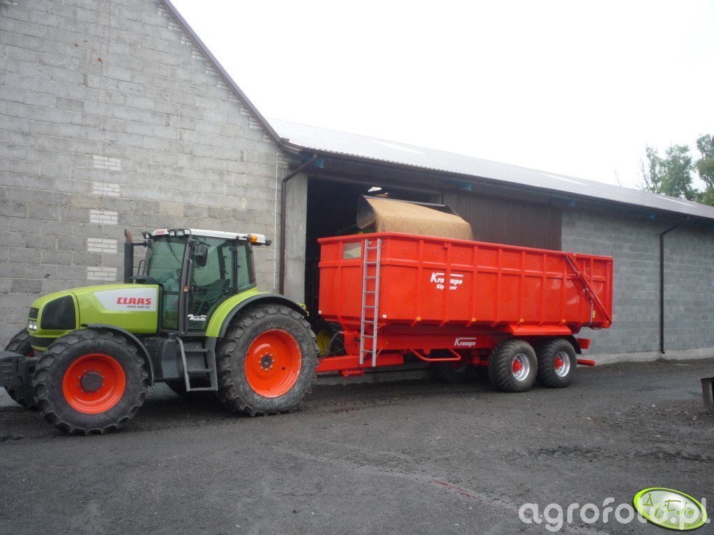

Sebastian 0 Opublikowano 23 Grudnia 2009 załadunek pszenicy na sprzedaż, po ile Ci liczą? u nas wszędzie 470-480+vat Odnośnik do komentarza https://www.agrofoto.pl/forum/gallery/image/185967-claas-ares/#findComment-387560
Damin180894 9 Opublikowano 24 Grudnia 2009 jakie są straty przy takim załadunku ? Odnośnik do komentarza https://www.agrofoto.pl/forum/gallery/image/185967-claas-ares/#findComment-387771
czarek28 1 Opublikowano 24 Grudnia 2009 jakie straty masz na myśli? Odnośnik do komentarza https://www.agrofoto.pl/forum/gallery/image/185967-claas-ares/#findComment-387848
Damin180894 9 Opublikowano 24 Grudnia 2009 czy są połówki i rozgniecione ziarna ? opuszczasz szufle na max w dół i wjeżdżasz w pryzmę ? czy jakieś 5 cm zostawiasz i podmiatasz ? Odnośnik do komentarza https://www.agrofoto.pl/forum/gallery/image/185967-claas-ares/#findComment-388125
czarek28 1 Opublikowano 25 Grudnia 2009 Ze względu na położoną folię nie możemy sobie pozwolić na opuszczenie szufli. Ale w miejscach gdzie jej brakuje opuszczamy na maksa i nic się nie dzieje, starty są praktycznie niezauważalne. Odnośnik do komentarza https://www.agrofoto.pl/forum/gallery/image/185967-claas-ares/#findComment-388253
west 46 Opublikowano 27 Grudnia 2009 jak jest równa posadzka to strat jest prawie zero, napewno dużo mniej jak przy ładowaniu żmijką. U mnie do łyżki wchodzi ok. 1400kg pszenicy. Odnośnik do komentarza https://www.agrofoto.pl/forum/gallery/image/185967-claas-ares/#findComment-389405
deer 180 Opublikowano 27 Grudnia 2009 @west nie zgodzę się z Twoją tezą że strat jest mniej przy ładowaniu łyżką niż żmijką. Przyjmując tą samą wydajność ładowania w t/h dla żmijki i dla łyżki, żmijką jest na pewno mniej strat jeśli chodzi o ziarno, no i żmijką wychodzi dużo taniej jeśli chodzi o nakład energetyczny. Odnośnik do komentarza https://www.agrofoto.pl/forum/gallery/image/185967-claas-ares/#findComment-389440
Damin180894 9 Opublikowano 27 Grudnia 2009 jak jest dobry dostęp to ładowarką szybciej załaduje niż żmijką Odnośnik do komentarza https://www.agrofoto.pl/forum/gallery/image/185967-claas-ares/#findComment-389814
deer 180 Opublikowano 27 Grudnia 2009 @Damin180894 to tylko kwestia wielkości sprzętu . Weź ładuj ładowaczem czołowym na C330, najmniejsza żmijka go wyprzedzi . A jak jest odpowiednia zmijka to nawet przy dobrym dostępie ładowarka wymieknie Odnośnik do komentarza https://www.agrofoto.pl/forum/gallery/image/185967-claas-ares/#findComment-389818
Gość Bobek_Farmer Opublikowano 27 Grudnia 2009 Główna zaleta żmijki to ładowanie w trybie ciągłym, co powoduje, że ładowarką trzeba się dobrze uwijać. Tyle tylko, że jak masz duży magazyn płaski to żmijka mało wygodna. Już chyba dmuchawa ssąco - tłocząca do ciągnika i długi waż ssący. Odnośnik do komentarza https://www.agrofoto.pl/forum/gallery/image/185967-claas-ares/#findComment-389880
grzesio31 6 Opublikowano 28 Grudnia 2009 dmuchawa ssaco tloczaca jest strasznie glosna to moze lepiej 3 opcja, tzn zmijka ktora wykonal @Deer oraz ladowarka aby podgartac zboze do slimaka... Odnośnik do komentarza https://www.agrofoto.pl/forum/gallery/image/185967-claas-ares/#findComment-390879
west 46 Opublikowano 30 Grudnia 2009 wszystko zależy od magazynu w płaskich najlepiej zdaje egzamin ładowarka żmijkę trzeba przestawiać lub na nią nagarniać zboże czasami nie wejdzie auto do magazynu lub niemoże podjechać na tyle bliko by żmijka sięgneła wówczas musisz zboże podpychać do żmijki kupa roboty itp. ładowarka (nie ciągnik z czołowym ładowaczem ale typowa ładowarka z osiami skrętnymi i teleskopem) wjedzie wszędzie jedyna czynność to podmiatanie zboża. O silosach nie dyskutuje wiadomo żmijka będzie najwydajniejsza, tak samo strychy ładowarką nie wjedziesz. Każdemu według potrzeb i możliwości. Ja swoim claasem rengerem ładuje auto wysokości 4m ok.25 ton pszenicy średnio 40 minut 18 łyżek. Odnośnik do komentarza https://www.agrofoto.pl/forum/gallery/image/185967-claas-ares/#findComment-391864
MarcoWzu 4 Opublikowano 31 Grudnia 2009 ja to o żmijce nie chce słyszec...weźto dzwigaj i czekaj az naleci...a to leci i leci...a turem to raz dwa i nakładzone 10 min i przyczepa nakładzona 6.5 tony... Odnośnik do komentarza https://www.agrofoto.pl/forum/gallery/image/185967-claas-ares/#findComment-392691
deer 180 Opublikowano 4 Stycznia 2010 @west bardzo prosto idzie zrobić żmijkę pod którą nie trzeba nagarniać, tylko sama nagarnia z szerokości kilku metrów w płaskim magazynie. @MarcoWzu Ja tam żmijki nie dźwigam, a 6,5 tony to ładuję jakieś 5min . Odnośnik do komentarza https://www.agrofoto.pl/forum/gallery/image/185967-claas-ares/#findComment-395248
Gość Bobek_Farmer Opublikowano 4 Stycznia 2010 Jak rozwiązać taki nagarniacz? Odnośnik do komentarza https://www.agrofoto.pl/forum/gallery/image/185967-claas-ares/#findComment-395258
deer 180 Opublikowano 4 Stycznia 2010 @Bobek Ty zaraz bys chciał wszystko wiedzieć . A jakbyś Ty to rozwiązał ? Odnośnik do komentarza https://www.agrofoto.pl/forum/gallery/image/185967-claas-ares/#findComment-395265
Gość Bobek_Farmer Opublikowano 4 Stycznia 2010 Taka już moja Bobrza natura, że zadaje dużo pytań i dociekam. Można dmuchawą ssąco-tłocząca ale to pracochłonne i mało wydajne. Ale można też zrobić coś na kształt dmuchawy do śniegu ze ślimakami poziomymi i jednym który by podawał zboże w pionie, a od wylotu rura pcv na kosz zasypowy żmijki ładującej samochód. Jakaś inna wizja? Odnośnik do komentarza https://www.agrofoto.pl/forum/gallery/image/185967-claas-ares/#findComment-395340
