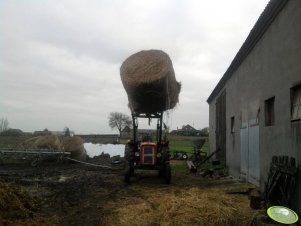

piotr26 7 Opublikowano 19 Grudnia 2009 Pomaluj dach w 60tce na czerwono i będą nie do odróżnienia Odnośnik do komentarza https://www.agrofoto.pl/forum/gallery/image/185366-ursus-c-360-i-zetor-proxima-7441/#findComment-385291
