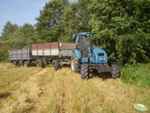

zbych 6 Opublikowano 5 Grudnia 2009 Co się stało? Odnośnik do komentarza https://www.agrofoto.pl/forum/gallery/image/183222-pronar-5135-awaria/#findComment-378356
Dodi 606 Opublikowano 5 Grudnia 2009 właśnie?? na gwarancji?? Odnośnik do komentarza https://www.agrofoto.pl/forum/gallery/image/183222-pronar-5135-awaria/#findComment-378357
Fergusson3070 2 Opublikowano 5 Grudnia 2009 Nie dobrze.Coś widać plame oleju z dołu Odnośnik do komentarza https://www.agrofoto.pl/forum/gallery/image/183222-pronar-5135-awaria/#findComment-378358
Daro81 3 Opublikowano 5 Grudnia 2009 pewnie jakaś uszczelka poszła, olej się leje tak że cały silnik jest zachlapany, no i pewnie paliwo się dostaje do oleju, bo to widać po oleju który został wyrzucony z silnika, a poza tym sprawdzając teraz poziom oleju jest 2cm ponad max. Na szczęście na gwarancji, w poniedziałek mają przyjechać z serwisu po niego. Odnośnik do komentarza https://www.agrofoto.pl/forum/gallery/image/183222-pronar-5135-awaria/#findComment-378394
Eryko 35 Opublikowano 5 Grudnia 2009 po ilu mth to Ci sie stało? Odnośnik do komentarza https://www.agrofoto.pl/forum/gallery/image/183222-pronar-5135-awaria/#findComment-378406
Daro81 3 Opublikowano 5 Grudnia 2009 mth ma niewiele bo 60 tylko Odnośnik do komentarza https://www.agrofoto.pl/forum/gallery/image/183222-pronar-5135-awaria/#findComment-378413
zbych 6 Opublikowano 5 Grudnia 2009 Hmm dziwna sprawa - jaki w nim silnik siedzi ? Odnośnik do komentarza https://www.agrofoto.pl/forum/gallery/image/183222-pronar-5135-awaria/#findComment-378421
Daro81 3 Opublikowano 5 Grudnia 2009 silnik jest IVECO 100,6KM Odnośnik do komentarza https://www.agrofoto.pl/forum/gallery/image/183222-pronar-5135-awaria/#findComment-378426
qazi 61 Opublikowano 5 Grudnia 2009 a może chłodnica oleju, jeden gościu ma takiego to mu chłodnica pękła Odnośnik do komentarza https://www.agrofoto.pl/forum/gallery/image/183222-pronar-5135-awaria/#findComment-378471
zbych 6 Opublikowano 5 Grudnia 2009 Jeśli się nie mylę chłodnica oleju jest z przodu przed chłodnicą cieczy (co widać na zdjęciu), więc byłoby widać, że cieknie z chłodnicy. Nic to - pozostaje czekać co powie serwis - na szczęście jest gwarancja. Odnośnik do komentarza https://www.agrofoto.pl/forum/gallery/image/183222-pronar-5135-awaria/#findComment-378584

wlodiw 2 Opublikowano 6 Grudnia 2009 Bzdetne pierd.... co lepsze i która lepsza...milion to powinna wychodzić z palcem w du... każda ciężarówka (chyba, ze miała kierowce rzeźnika). Kolega ma trzy Renówki Magnumki z przebiegami ok. miliona i śmigają spokojnie i praktycznie bezawaryjnie (wiadomo; olej serwisy, amortyzatory no i tarcze sprzęgłowe, to akurat leci). Ma tez jeszcze starsze Renault major (powoli już klęka)i dafa 95 które zbliżają się już albo za 1,5miliona i tylko Daf-ik miał robiony silnik. A nowe Volvo z 08r. już jak nie urok to sraczka, bzdety, ale wkurzające...... A co do awarii w Pronarku, lepiej ze się przydarzyło na gwarancji niż po...., zerknij czy Ci płynu nie ubyło skoro masz więcej oleju, mógł się intercooler rozszczelnić i przepuścić płyn do oleju (nie zawsze się rozszczelni na zewnątrz....) Odnośnik do komentarza https://www.agrofoto.pl/forum/gallery/image/183222-pronar-5135-awaria/#findComment-379459

Daro81 3 Opublikowano 11 Grudnia 2009 serwis dopiero dziś przyjechał i jednak się okazało że to chłodnica oleju jest pęknięta i w czasie pracy wentylator wciągał olej i rozrzucał po całym silniku. A w silniku jest normalny poziom oleju, nie wiem jak wcześniej ojciec sprawdzał że widział że za dużo jest... coś musiało mu się przewidzieć w każdym razie teraz trzeba czekać na nową chłodnicę oleju, także nic poważnego ale jednak awaria. Odnośnik do komentarza https://www.agrofoto.pl/forum/gallery/image/183222-pronar-5135-awaria/#findComment-381379
wlodiw 2 Opublikowano 10 Lutego 2010 No to zgadłem :mellow: stawiasz flaszkę.... temat jest taki jak masz kiepskie dziurawe drogi, to upuśc trochę powietrza w kołach bo drgania na dolach zbyt bardzo przenoszą się właśnie na chłodnice olejowe, w Zetorach tez to się zdarza (to samo jest z akumulatorami umieszczonymi z przodu, rozssypują się ), byc może te chłodnice robi ten sam producent i są zbyt słabej jakości... Odnośnik do komentarza https://www.agrofoto.pl/forum/gallery/image/183222-pronar-5135-awaria/#findComment-421259
