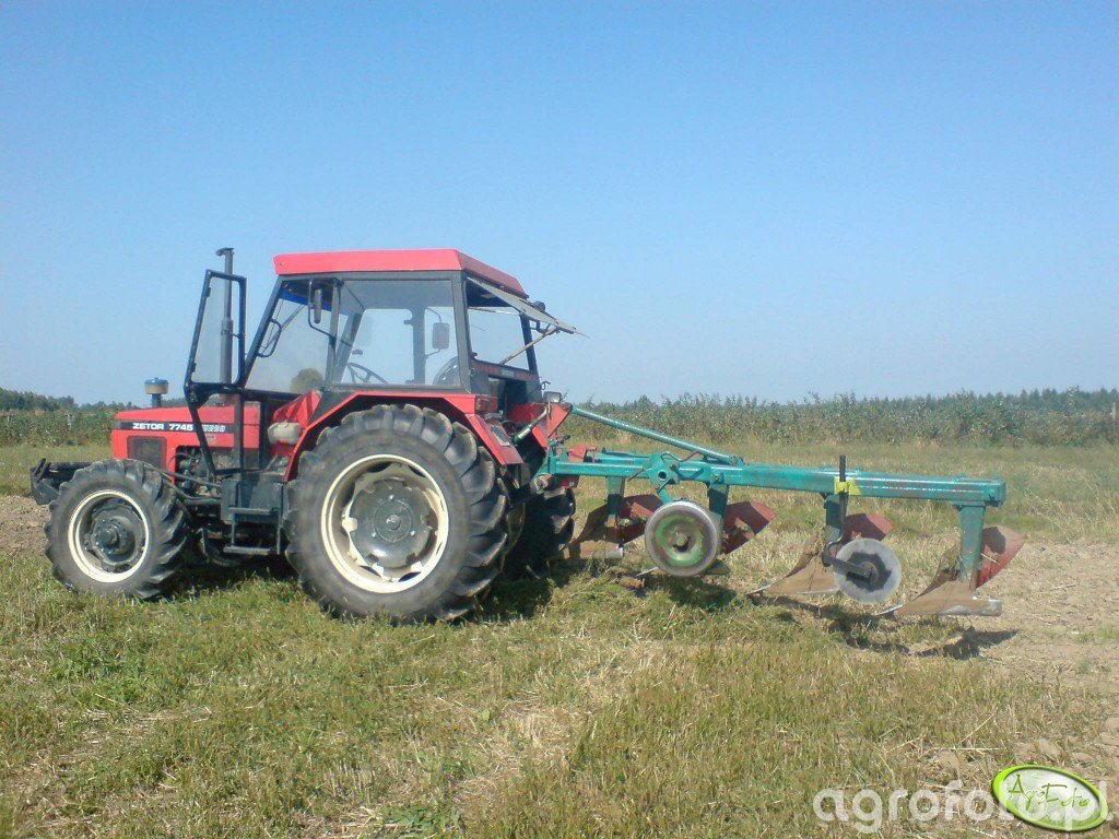

jaro1014 4 Opublikowano 26 Października 2009 Fajny zestaw!!!!! A ile ma koni ten Zetor z turbem? Odnośnik do komentarza https://www.agrofoto.pl/forum/gallery/image/177406-zetor-7745-turbo-4x35/#findComment-361420
LukeClaas 453 Opublikowano 26 Października 2009 78,5 km Odnośnik do komentarza https://www.agrofoto.pl/forum/gallery/image/177406-zetor-7745-turbo-4x35/#findComment-361465
adam364 0 Opublikowano 26 Października 2009 dal by rade z 5x35 zeby na 2 szedl? Odnośnik do komentarza https://www.agrofoto.pl/forum/gallery/image/177406-zetor-7745-turbo-4x35/#findComment-361473
bobert21 0 Opublikowano 26 Października 2009 Na ile ha pracuje? Odnośnik do komentarza https://www.agrofoto.pl/forum/gallery/image/177406-zetor-7745-turbo-4x35/#findComment-361534
LukeClaas 453 Opublikowano 26 Października 2009 Co? 5x35? jeszcze na 2? heh... On ma co robić w tym pługu na 1. Na jednym kawałku, gdzie była spora góra, głębokość orki na 18cm to blokada i pług na podnosniku bo wyjechać nie mogłem . Mam takie spore górki z gliną, gdzie na 1 dym wyraznie wydać. Próbowałem robić 2 ale szkoda robić przepału i katować silnika. A co do 5x35 i jeszcze na 2 biegu to życzę powodzenia. Remont silnika co 3 sezony, no chyba że masz jakieś lekkie ziemie (piachy). Pracuje na 78ha. Odnośnik do komentarza https://www.agrofoto.pl/forum/gallery/image/177406-zetor-7745-turbo-4x35/#findComment-361540
ziemek256 24 Opublikowano 26 Października 2009 To coś lichy silnik masz w tym 77 turbo, bo mój 7245 w 4x35 lata i nie na 18 a na 30 cm orze... Tyle że u mnie w niare lekkie ziemie, ale ten dużo mocniejszy to na 1 żadnych problemów niec nie powinien Odnośnik do komentarza https://www.agrofoto.pl/forum/gallery/image/177406-zetor-7745-turbo-4x35/#findComment-361599
marcin z małopolski 4 Opublikowano 26 Października 2009 @ziemek256 są różne gleby i ja do tej pory sobie nawet takiej sprawy nie zdawałem jakie moga być różnice. Od tego roku mmy dwa gospodarstwa oddalone od sibie 20 kiloetrów i na dwóch sa osobne maszyny to na zime swoim zetorem czasami musiałem orać 3*35 bo poprostu z większym nie dawał rady a na drugim gospodarswie chociaż mozajka pól jest porównywalna ale gleby sporo lżejsze w uprawie i tam Zetor 7211 szedł z pługiem 3*35 i to nieźle sobie dwał rade nawet dało sie głębiej orać głębsza warstwa orna. Naprawde byłem zaskoczony tym i teraz nie dziwie sie jak jeden gość ciągnie 3 skibowy pług i ma ciężko a drugi 4 i ledziutko leci chociaż ten sam ciagnik. Odnośnik do komentarza https://www.agrofoto.pl/forum/gallery/image/177406-zetor-7745-turbo-4x35/#findComment-361606
ziemek256 24 Opublikowano 26 Października 2009 Ziemia ziemi nie jest równa... Wuja 1014 nie mógł uciągnąć głębosza na 2 łapy na 45cm głębokości a ja tego samego głębosza na tą samą głębokość ciągam u siebie Zetorem, tyle że wuja ma czerwoną glinę a ja lekkie ziemie... Ale bez przesady, 77 T to prawie 80KM, w 4x35 to krzywdy nie ma... No ale ja takich ciężkich gleb nie mam więc za bardzo nie będe tu nawijał o tym, może i na prawde tak te gliny trzymają ciągnik... Pozdro Odnośnik do komentarza https://www.agrofoto.pl/forum/gallery/image/177406-zetor-7745-turbo-4x35/#findComment-361614
adam364 0 Opublikowano 27 Października 2009 Chciałem wiedzieć jak idzie bo w tym roku jeździlem też z takim pługiem na 2 biegu i nie miał ciężko tak żeby redukować do 1. Ziemie umnie nie są takie lekkie nie ma piachu ale nie ma tez gliny jest rowna gleba. Odnośnik do komentarza https://www.agrofoto.pl/forum/gallery/image/177406-zetor-7745-turbo-4x35/#findComment-361678
farmer7745 19 Opublikowano 27 Października 2009 Ale 1-ka czy 2-ka przy jakim rozmiarze kół, a ZETOR super szczególnie przedni tuz i to TURBO. Odnośnik do komentarza https://www.agrofoto.pl/forum/gallery/image/177406-zetor-7745-turbo-4x35/#findComment-361708
LukeClaas 453 Opublikowano 27 Października 2009 @adam364 zobaczysz jak idzie bo nagrałem filmik i powiem Ci jedno będziesz zaskoczony w jakich warunkach pracował @farmer7745 robię na 1 biegu. Odnośnik do komentarza https://www.agrofoto.pl/forum/gallery/image/177406-zetor-7745-turbo-4x35/#findComment-361722
farmer7745 19 Opublikowano 27 Października 2009 Ja też na 1-ce, chyba że jakaś podorywka w piasku.Pług mam 3x40 obrotowy,a licznik wskazuje mi ok 7km/h przy 2000 obr. Odnośnik do komentarza https://www.agrofoto.pl/forum/gallery/image/177406-zetor-7745-turbo-4x35/#findComment-361894
kamilc360 12 Opublikowano 24 Października 2010 u mnie we wsi to by chyba nikt nie uwierzyl ze taki zetor nie moze dac rady z 4 skibami bo u mnie są takie ziemi ze 7211 to ciąga 4 skiby na 2 biegu Odnośnik do komentarza https://www.agrofoto.pl/forum/gallery/image/177406-zetor-7745-turbo-4x35/#findComment-553531
LukeClaas 453 Opublikowano 24 Października 2010 Daje rade ale jak wpadne na cięzkie gliniaste pole to wtedy jest problem. W orce siewnej chodzi ładnie PS. Coś takiego jak tu: http://www.agrofoto.pl/forum/gallery/image/177573-zetor-7745-turbo-4x35/ Odnośnik do komentarza https://www.agrofoto.pl/forum/gallery/image/177406-zetor-7745-turbo-4x35/#findComment-553571
