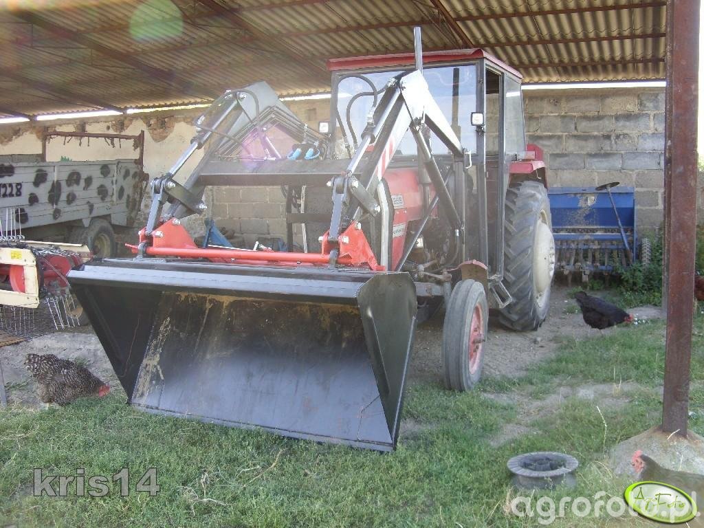

Avendrion 40 Opublikowano 16 Sierpnia 2009 Dużą ma tą szufle Odnośnik do komentarza https://www.agrofoto.pl/forum/gallery/image/165230-massey-ferguson-255-tur-3b/#findComment-339981
Dodi 606 Opublikowano 16 Sierpnia 2009 ja już nie mogę doczekać się na swojego 3b Odnośnik do komentarza https://www.agrofoto.pl/forum/gallery/image/165230-massey-ferguson-255-tur-3b/#findComment-339985
Tomek34 1 Opublikowano 16 Sierpnia 2009 Tura masz konkretnego gorzej ze sterowaniem bedzie Odnośnik do komentarza https://www.agrofoto.pl/forum/gallery/image/165230-massey-ferguson-255-tur-3b/#findComment-339988
kris14 267 Opublikowano 16 Sierpnia 2009 Co racja to racja Jakiego bym TUR'a nie założył to zawsze będzie gorzej Odnośnik do komentarza https://www.agrofoto.pl/forum/gallery/image/165230-massey-ferguson-255-tur-3b/#findComment-340005
Karol5211 0 Opublikowano 16 Sierpnia 2009 sterowanie na dzojstik masz?? ile dałes? z tymi oponkami to lekko morko bedzie i przód cały wpadnie Odnośnik do komentarza https://www.agrofoto.pl/forum/gallery/image/165230-massey-ferguson-255-tur-3b/#findComment-340006
kris14 267 Opublikowano 16 Sierpnia 2009 Niestety sterowanie z rozdzielacza [wersja ekonomiczna ] ale tragedii nie ma Katalogowo 12,4tys zł brutto a w Rol-tech'u wycenili mi na 10,2tys zł brutto. Co do opon mam 'na zapleczu' 11.0-15.3 z felgami, tylko muszę dziury przerobić Odnośnik do komentarza https://www.agrofoto.pl/forum/gallery/image/165230-massey-ferguson-255-tur-3b/#findComment-340007
Radek82 0 Opublikowano 16 Sierpnia 2009 Ale jak zalozysz takie opony bez wspomagania do fergusona to tragedia. znaczy po polu bedzie dobrze ale wiecej sie robi w podworku i na twardym to nie ma jazdy. Chyba ze masz wspomaganie w planach. A jak jest ze skrecaniem teraz na tych kolach? Skreci w miejscu z pustym turem? Odnośnik do komentarza https://www.agrofoto.pl/forum/gallery/image/165230-massey-ferguson-255-tur-3b/#findComment-340139
kris14 267 Opublikowano 16 Sierpnia 2009 Nie jest tak jak bez TUR'a ale trzeba na 'dwie ręce' skręcać [tzn jedną ciągnąć a drugą pchać kierownice ] A co do wspomagania to na razie cisza Odnośnik do komentarza https://www.agrofoto.pl/forum/gallery/image/165230-massey-ferguson-255-tur-3b/#findComment-340173
Ursusc385 1799 Opublikowano 16 Sierpnia 2009 U mnie w c-360 z turem bez narzędzia to praktycznie mogę w miejscu kręcić, tak lekko a z chwytakiem już gorzej Odnośnik do komentarza https://www.agrofoto.pl/forum/gallery/image/165230-massey-ferguson-255-tur-3b/#findComment-340182
Radek82 0 Opublikowano 17 Sierpnia 2009 No ja dzis gnoj wozilem to zalozylem tura to nie bylo mowy skrecic w miejscu pustym. Ale popatrzalem na kola przednie i po 5 minut kazde na 1000 obrotow c-360 popompowalem. I z pustym turkiem w miejscu jedna reka by dalo rade jak bym mial kulke a tak to na dwie ale lekko. A z obornikiem to zalezy jakie widly duze sie wziely. Ale jak zebralem kawalek plyty i bylo slisko od obornika resztek to takie fest widly i jedna reka w miejscu spokojnie. Ale i tak w planach mamy mocniejsza pompe, poszerzenie widel i krokodylka jakiegos to bedzie szlo ladowanie 2 razy szybciej. Odnośnik do komentarza https://www.agrofoto.pl/forum/gallery/image/165230-massey-ferguson-255-tur-3b/#findComment-340450
Legat997 31 Opublikowano 19 Sierpnia 2009 Nie raz sprawdzałem bez w wspomagania w C 360-3p dla porównania na dwoch kompletach opon. Na szerokich oponach Lżej sie Kręci kierownicą niz na zwykłych standardowych, wąska styka się całą szerokością bieżnika, a szeroką ma tzw. wypuklość i ma przez to mniejszy kontakt z powierzchnia. I nie mówcie mi tu bajek że na szerokich źle sie skręca. Odnośnik do komentarza https://www.agrofoto.pl/forum/gallery/image/165230-massey-ferguson-255-tur-3b/#findComment-341243
