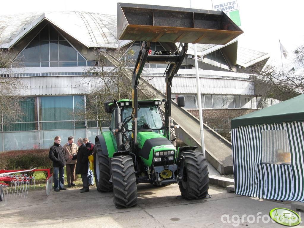

Właśnie luknołem sobie twojego Stolla, i on raczej nie ma samo poziomowania, bo stolle o ile się nie mylę samo poziomowanie mają mechaniczne, a ty nie masz prostowodów. Ogólnie jesteś zadowolony z ładowacza???? Możesz napisać jaki masz do niego osprzęt, jakiej szerokości czy tam objętości i jak sobie z nim radzi, np: pełna łycha ziemi. Pozdrawiam
Oj to jesteś zle poinformowany :rolleyes: albo nie wiesz , że stoll ma tez wersje z samopoziomowaniem hydraulicznym HDP czyli taką jak ja :P
dokładnie to sie nazywa hydrauliczne prowadzenie równoległe ;)
jestem zadowolony
No to mam tyły :rolleyes: , i co do ładowacza to właśnie dealer nie miał żadnych prospektów o stollu. A we wniosku wpisany jest STOLL ROBUST F HDPM 30, czyli poziomowanie mechaniczne. Powiedz mi jedną rzecz jak np chcesz unieść pełną łychę zboża i chcesz ją wziąć przechylić na siebie i tak przechyloną podnieść to co robisz??? I teraz orientujesz się może jak się ma cena takiego samego ładowacza, ale z różnym poziomowaniem, no i które lepsze???
Jak łychę przechyle na siebie to ją podnosze :D i sama sie pozomuje
otoCi chodziło :rolleyes:
Czyli zaletą poziomowania hydraulicznego jest to że można je wyłączyć, a jak się mają oba te poziomowania cenowo do siebie???? Bo teoretycznie w hydraulicznym jest mniej zachodu aby je wyprodukować, niż w mechanicznym, ale akurat w tym nie siedzę. Dodatkowo w mechanicznym jest więcej miejsc obsługi, ale się chyba tak szybko nie zepsuje, ale to tylko moje wywody :lol: .
