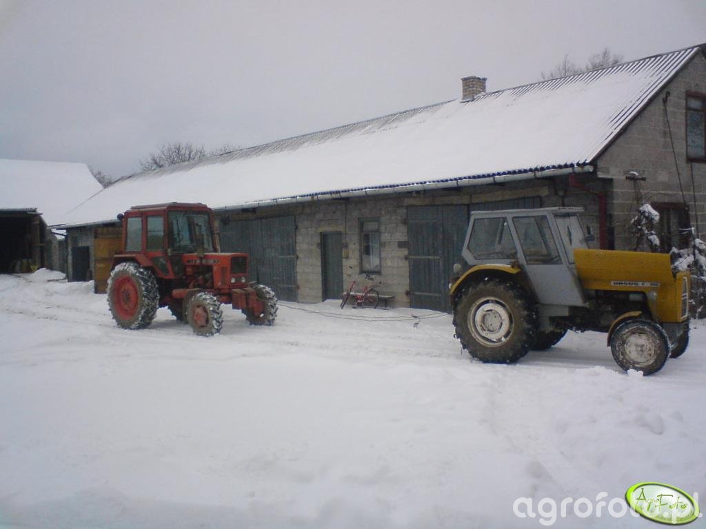

Blody 0 Opublikowano 19 Lutego 2009 Stary słuchaj mi mój MTZ pali zawsze bez problemu nawet w duże mrozy:) Odnośnik do komentarza https://www.agrofoto.pl/forum/gallery/image/116350-mtz-82/#findComment-247028
Dniowiec 5 Opublikowano 19 Lutego 2009 Może kolega ma słabe baterie i dlatego nie odpalił. U mnie Belarus jak na razie odpala bez problemu. Odnośnik do komentarza https://www.agrofoto.pl/forum/gallery/image/116350-mtz-82/#findComment-247072
farmerak 0 Opublikowano 19 Lutego 2009 właśnie w tym problem że ma nowe akumulatory i nie chce odpalić Może wiecie co na to poradzić Odnośnik do komentarza https://www.agrofoto.pl/forum/gallery/image/116350-mtz-82/#findComment-247169
kostek 4 Opublikowano 19 Lutego 2009 kable a potem rozrusznik 1 Odnośnik do komentarza https://www.agrofoto.pl/forum/gallery/image/116350-mtz-82/#findComment-247221
pynczor 15 Opublikowano 19 Lutego 2009 zasmiedziale klemy na rozruszniku albo na akumulatorze ale jak nowe to raczej nie, gdzies Ci prad ucieka i dlatego Odnośnik do komentarza https://www.agrofoto.pl/forum/gallery/image/116350-mtz-82/#findComment-247250
Pawel328 760 Opublikowano 19 Lutego 2009 sprawdź bo może kable co idą do klem mają jakiś luz na nich a rozruch masz 24V?? Odnośnik do komentarza https://www.agrofoto.pl/forum/gallery/image/116350-mtz-82/#findComment-247268
Blody 0 Opublikowano 19 Lutego 2009 Słuchaj ja mam cenną rade dla Ciebie kup sobie rozrusznik nowy z tych szybkoobrotowych i będzie napewno git. Koszt chyba ok: 500zł. Ja mam taki polecam:) Odnośnik do komentarza https://www.agrofoto.pl/forum/gallery/image/116350-mtz-82/#findComment-247323
farmerak 0 Opublikowano 20 Lutego 2009 rozrusznik też wymieniłem na nowy wysoko obrotowy i dalej to samo <_< Odnośnik do komentarza https://www.agrofoto.pl/forum/gallery/image/116350-mtz-82/#findComment-247456
paulus841 173 Opublikowano 20 Lutego 2009 dziwne!!! Ale rozrusznik kreci dobrze?? czy wcale nie kręci?? A te MTZ-y mają chyba odprężniki to powinien mieć jeszcze lżej..... Odnośnik do komentarza https://www.agrofoto.pl/forum/gallery/image/116350-mtz-82/#findComment-247504
farmerak 0 Opublikowano 20 Lutego 2009 podgrzeje go na świecy kręci kręci a później nie ma już czym i kapa :angry: Odnośnik do komentarza https://www.agrofoto.pl/forum/gallery/image/116350-mtz-82/#findComment-247762
sebe1033 397 Opublikowano 20 Lutego 2009 Ja swego jak większy mróz to podgrzeje przekręce z 4 razy wałem dalej grzeje 10-15 s i pale. Po przekręceniu rozgrzane powietrze przedmuchuje cylindry. A tak jak Ty podgrzać i palić odrazu to przy większym mrozie nie idzie Odnośnik do komentarza https://www.agrofoto.pl/forum/gallery/image/116350-mtz-82/#findComment-247853
paulus841 173 Opublikowano 20 Lutego 2009 Hmmm wygląda jakby miał słabe te baterie. a ile czasu już masz akumulatory?? może z jednym jest coś nie tak np ma cele zerwana i zamiast dawać prąd to jeszcze bardziej obciaża 2-gi akumulator. Jak ładujesz akumulatory to wszystkie cele się gotują?? Bo gdyby to była wina instalacji to wcale by nie kręcił albo klemy by się smażyły. Odnośnik do komentarza https://www.agrofoto.pl/forum/gallery/image/116350-mtz-82/#findComment-247919
Dniowiec 5 Opublikowano 24 Lutego 2009 Może być któryś przewód od akumulatorów na rozrusznik przepalony lub nadpalony i tez może nie kręcić jak trzeba. Ja tak mialem w ciapku, jak wymienilem wszydtkie przewody to zaczął normalnie kręcić. No a może jak miał remont robiony ( tak zgaduje) to ktoś mu żle rozrząd ustawił i też nie bedzie palił jak trzeba. Odnośnik do komentarza https://www.agrofoto.pl/forum/gallery/image/116350-mtz-82/#findComment-250243
