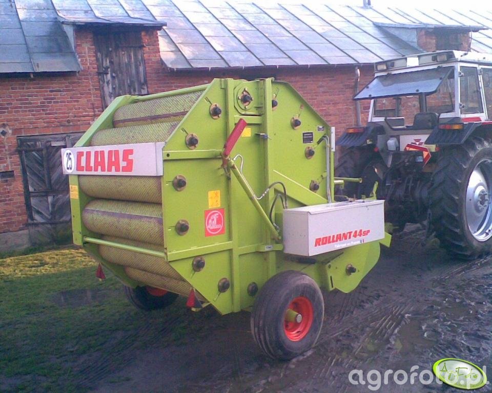

luki93 1 Opublikowano 11 Lutego 2009 Jaka cena ??? Odnośnik do komentarza https://www.agrofoto.pl/forum/gallery/image/114405-claas-rollant-44sp/#findComment-241925
tomcioIZY 1 Opublikowano 11 Lutego 2009 luki93 no tak 23 000 zł Odnośnik do komentarza https://www.agrofoto.pl/forum/gallery/image/114405-claas-rollant-44sp/#findComment-242025
pawel5314 1 Opublikowano 12 Lutego 2009 a dolnego zaczepu od massey a nie sprzedajesz?? Odnośnik do komentarza https://www.agrofoto.pl/forum/gallery/image/114405-claas-rollant-44sp/#findComment-242189
tomcioIZY 1 Opublikowano 12 Lutego 2009 Nie zaczepu nie sprzedaje niby czemu miałbym go sprzedawac? Odnośnik do komentarza https://www.agrofoto.pl/forum/gallery/image/114405-claas-rollant-44sp/#findComment-242212
pawel93 1 Opublikowano 12 Lutego 2009 23 000zł??? Ja pie... Który to rok? Odnośnik do komentarza https://www.agrofoto.pl/forum/gallery/image/114405-claas-rollant-44sp/#findComment-242459
tomcioIZY 1 Opublikowano 12 Lutego 2009 rok produkci 1990 Odnośnik do komentarza https://www.agrofoto.pl/forum/gallery/image/114405-claas-rollant-44sp/#findComment-242552
zenit 1 Opublikowano 12 Lutego 2009 1990 i 23000 jeszcze do tego 44 , za taką cenę to będziesz musiał dobrą flachę wypić z kupującym o ile ją za tyle kupi. Z tego co wiem taka prasa nie jest warta w komisach więcej niż 20tyś Odnośnik do komentarza https://www.agrofoto.pl/forum/gallery/image/114405-claas-rollant-44sp/#findComment-242628
tomcioIZY 1 Opublikowano 12 Lutego 2009 w Komisach to masz szajs a tu super stan i ma centralne smarowanie. Odnośnik do komentarza https://www.agrofoto.pl/forum/gallery/image/114405-claas-rollant-44sp/#findComment-242633
JohnDeere6330Premium 0 Opublikowano 13 Lutego 2009 za taką to góra 17 tys a handlarz do ci da 15 tys i to wszystko Odnośnik do komentarza https://www.agrofoto.pl/forum/gallery/image/114405-claas-rollant-44sp/#findComment-242826
tomcioIZY 1 Opublikowano 14 Lutego 2009 no nie wiem za w dobrym stanie jest zeby ja puścic tak tanio... Odnośnik do komentarza https://www.agrofoto.pl/forum/gallery/image/114405-claas-rollant-44sp/#findComment-243542
macin87 71 Opublikowano 15 Lutego 2009 Nikt ci tyle kasy nie da za nią. Wystarczy zajrzeć gdzie zębatki (pierwsza dolna na otwieraniu klapy, zębatka głównego napędu, zębatka duża głównego napędu (x2)). Mam taką to wiem co najwięcej się zurzywa i jeszcze jej jedyna wada to wysoki podbierak :angry: . Góra to 15-16tys. (16tys. jak zębatki są ok., a 15tys. jak nie ). P.S. Nie polecam do sianokiszonki (cienki łańcuch na przekazaniu napędu do otwieranej klapy rolland 44s ma już taki jak na głównym napędzie). Sprzedającego przepraszam za krytyke tej prasy (chce dobrze uświadomić przyszłych posiadaczy tego modelu), ale dla wyrównania powiem że wytrzymałość jej jest "dożywotnia" (jak masz dobre łańcuch to ci spokojnie pochodzi jeszcze 10lat). Odnośnik do komentarza https://www.agrofoto.pl/forum/gallery/image/114405-claas-rollant-44sp/#findComment-244295
tomcioIZY 1 Opublikowano 15 Lutego 2009 Powiem tak cena moze i jest wygórowana ale spokojnie 20 000 zł by za nia dostał. To nie jest moja prasa lecz kuzyna i z tego co wiem to sprawuje sie mu dobrze i poprostu jak by ktos sie trafił aby ja kupic to by ja sprzedał wiec z tad taka wysoka cena a tak to zeby na chama ja sprzedac to nie chce. Ja wiem czy do sianokiszonki sie nie nadaje robi bardzo ładne kształtne i zbite bele i nie mozna na nia narzekac. Zebatki sa dobre wogole jest w super stanie zobacz sobie jeszcze inne zdjecie w mojej galeri ma orginalny lakier a walce i podbieracz nie sa prawie wogole starte tzn ze była mało uzywana w swojej zywotnosci. Nie mówie moze i te prasy nie sa az takie super no ale i nie takie najgorsze Pozdro dla wszystkich odwiedzajacych Odnośnik do komentarza https://www.agrofoto.pl/forum/gallery/image/114405-claas-rollant-44sp/#findComment-244341
farmer7745 19 Opublikowano 15 Lutego 2009 Zgarzam się marcin87, też miałem taką ale dorobiłem blachę odbojową na podbierak i odrzutnik bel co poprawiło jej walory użytkowe.Jak farba na podbieraku jest oryginalna to naprawdę mało używana, bo CLAAS miał w tym modelu blachy ocynkowane i wiadomo najpierw zchodzi farba puźniej ocynk. Odnośnik do komentarza https://www.agrofoto.pl/forum/gallery/image/114405-claas-rollant-44sp/#findComment-244517
