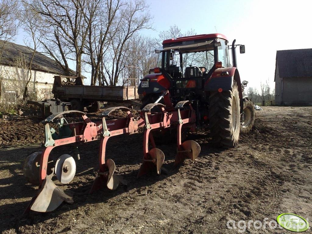

Marcelo1414 5 Opublikowano 2 Stycznia 2009 na czym wygiąłeś ostatnią odkładnicę?? Odnośnik do komentarza https://www.agrofoto.pl/forum/gallery/image/105571-zetor-forterra-9641-i-kverneland-vario/#findComment-219595
Pawel328 747 Opublikowano 2 Stycznia 2009 mam pytanie... Dobrze kryje np jak się orze na razówe (gołe rzycho) jeśli nie ma ścinaczy?? Odkładnie dobrze odwrócą skibę ?? Odnośnik do komentarza https://www.agrofoto.pl/forum/gallery/image/105571-zetor-forterra-9641-i-kverneland-vario/#findComment-219726
kobra89 71 Opublikowano 2 Stycznia 2009 ile konikow ma ten Zetor?? I na jakich glebach go ciagasz i na jakiej szerokosci?? Odnośnik do komentarza https://www.agrofoto.pl/forum/gallery/image/105571-zetor-forterra-9641-i-kverneland-vario/#findComment-219742
krystek1992 20 Opublikowano 2 Stycznia 2009 Jak szybko sie jedzie to kukurydzisko ładnie kryje. Ale łamacze skiby by sie przydały. To jest 9641. Ziemia 4-6 klasy. Gliny troche jest... A sie orze na 20 calach bo najładniej zakrywa. Jeżdze 4 biegiem. a nawet czasami 1 szosowa... Odnośnik do komentarza https://www.agrofoto.pl/forum/gallery/image/105571-zetor-forterra-9641-i-kverneland-vario/#findComment-220008
Crazy 0 Opublikowano 3 Stycznia 2009 No właśnie przydały by się przedpłużki wtedy można spokojnie wieżdzać w metrowy poplon i ładnie kryje. Zetor uciągnął by jeszcze 1 skibę??? Miałeś w nim jakieś awarie, sąsiad sobie kupił taką fronterę i ma do niej pług 3x35 fajnie to wygląda. Odnośnik do komentarza https://www.agrofoto.pl/forum/gallery/image/105571-zetor-forterra-9641-i-kverneland-vario/#findComment-220128
krystek1992 20 Opublikowano 3 Stycznia 2009 Przedpłużki mam ale do orania kukurydziska nie zakładam. Awarii jeszcze żadnej nie było. Myśle ze jakby się uparł to by dał rade 6 Kvernelanda 16 calowego... Odnośnik do komentarza https://www.agrofoto.pl/forum/gallery/image/105571-zetor-forterra-9641-i-kverneland-vario/#findComment-220151
TumeK 12 Opublikowano 3 Stycznia 2009 co 6 skib do takiego traktora?? Odnośnik do komentarza https://www.agrofoto.pl/forum/gallery/image/105571-zetor-forterra-9641-i-kverneland-vario/#findComment-220179
wsk125ccm 11 Opublikowano 3 Stycznia 2009 Ma chłopak marzenia 6 skib po 40cm daje 2,4m orki Popularna 16 miała by problemy, nie mówiąc już o 4cyl. forterrce... :huh: Odnośnik do komentarza https://www.agrofoto.pl/forum/gallery/image/105571-zetor-forterra-9641-i-kverneland-vario/#findComment-220188
Bob 821 Opublikowano 3 Stycznia 2009 Są na AF dzieci które nie mają pojęcia o rolnictwie i posty które piszą są tego dowodem. Życzę szczęścia właścicielowi zetora przy orce sześcio skibowym pługiem mając do dyspozycji ok.95km mierzonych na silniku. Była kiedyś taka piosenka: ....bo fantazja, fantazja jest od tego.... Odnośnik do komentarza https://www.agrofoto.pl/forum/gallery/image/105571-zetor-forterra-9641-i-kverneland-vario/#findComment-220196
TumeK 12 Opublikowano 3 Stycznia 2009 16'stka miala by problemy i to duuze....ale coz Odnośnik do komentarza https://www.agrofoto.pl/forum/gallery/image/105571-zetor-forterra-9641-i-kverneland-vario/#findComment-220208
Root Admin yacenty 4960 Opublikowano 3 Stycznia 2009 Są na AF dzieci które nie mają pojęcia o rolnictwie i posty które piszą są tego dowodem. Życzę szczęścia właścicielowi zetora przy orce sześcio skibowym pługiem mając do dyspozycji ok.95km mierzonych na silniku. Była kiedyś taka piosenka: ....bo fantazja, fantazja jest od tego.... aby orać, orać wciąż na całego moj zetor ma zbliżoną moc i 3x48 w cięższych warunkach to turbinka az wyje Odnośnik do komentarza https://www.agrofoto.pl/forum/gallery/image/105571-zetor-forterra-9641-i-kverneland-vario/#findComment-220219
krystek1992 20 Opublikowano 3 Stycznia 2009 Chłopie czym Ty orzesz? Koniem? Masz pojęcie o rolnictwie i o glebie?! 5 klasa to piaski i żwiry. Pług i ciągnik normalnie płyną. Na glinie napewno by nie dał rady. Na wiosne wrzucę filmik... Moja 20 zajmuje 2 metry. Duża mi tu różnica do tego jeszcze 40 cm dołożyć. Odnośnik do komentarza https://www.agrofoto.pl/forum/gallery/image/105571-zetor-forterra-9641-i-kverneland-vario/#findComment-220251
Root Admin yacenty 4960 Opublikowano 3 Stycznia 2009 hmm, do mnie pijesz? do mojego pojecia o rolnctwie czy do kogoś innego? co prawda nie mam ziemi w V klasie, łącznie moze z 0.5ha IV sie znajdzie no ale... Odnośnik do komentarza https://www.agrofoto.pl/forum/gallery/image/105571-zetor-forterra-9641-i-kverneland-vario/#findComment-220329
krystek1992 20 Opublikowano 3 Stycznia 2009 Nie, to było do wsk125ccm i boba- farmerzy... Odnośnik do komentarza https://www.agrofoto.pl/forum/gallery/image/105571-zetor-forterra-9641-i-kverneland-vario/#findComment-220374
TumeK 12 Opublikowano 3 Stycznia 2009 no dobra V klasa V klasą ... ale nie przesadzaj ze 6 skib do takiego ciagnika...ja rozumiem 5... to taki mega max...6 skib wiesz jak to opór?? Odnośnik do komentarza https://www.agrofoto.pl/forum/gallery/image/105571-zetor-forterra-9641-i-kverneland-vario/#findComment-220378
Henius91 1722 Opublikowano 3 Stycznia 2009 hahahaha... :lol: 6 skib to mnie chlopak zagial :lol: :lol: ja mam identyczny plug jak ten Twoj (ale nie wiem jaki Twoj jest model). moj jest AB 100 4 skibowy tylko ze nie vario(niestety) i mam scinacze skib i jak rozstawie go na maks czyli na 2,05m to moja "12: ma problemy na IV klasie no ale na V i VI togo nie czuje ale chlopie czy ty to rozumiesz ze ta forterra ma 90 KM a ursus 1224 117KM?? to jest prawie 30 KM roznicy. moze jeszcze powiesz ze ten ciagnik pociagnie 4 skibowy obrotowy z packomatem i walem?? :lol: taki z Cibie rolnik?? to ja chce zobaczyc jak ten ciagnik ciagnie chociaz 5 skib kvernelanda. mi tez sie nie raz wydaj ze moj by pociagnal 5 skib ale wole nie ryzykowac dlatego wzialem plug ze zmianna szerokoscia orki. Odnośnik do komentarza https://www.agrofoto.pl/forum/gallery/image/105571-zetor-forterra-9641-i-kverneland-vario/#findComment-220409
Tworkowiak 108 Opublikowano 3 Stycznia 2009 Według mnie lepiej orać jedną skibą mniej i orać pole ciutke dłużej , dokładniej i głębiej niż poddawać ciągnik katuszom lub orać płytko . Znam gościa który ciągał 4x35 Unii Puchaczów Zetorem 7211 i mówił że dobrze idzie . Tak naprawde męczył ciągnik i orał płyciutko. Teraz ten sam pług ciąga Proximą 8441 - lol. Odnośnik do komentarza https://www.agrofoto.pl/forum/gallery/image/105571-zetor-forterra-9641-i-kverneland-vario/#findComment-220672
Bob 821 Opublikowano 3 Stycznia 2009 Po nicku śmię twierdzić że masz jakieś siedemnaście lat i jak każdy w tym wieku fantazjujesz że jedziesz ciągnikiem (od taty) przez bezkresne pola ziemia się sypie i sypie i końca nie widać i ciągniesz te sześć skib i ciągniesz a tata....... drugim traktorem ciągnie cię z przodu. a kończysz dopiero jak masz mokro (w łóżku którym tak śnisz) Średnio zapotrzebowanie na jedną skibę wynosi ok.20km w zagonowym i jakieś 25km w obracalnym, więc se policz ile masz km i ile skib! sześć zapnij do podorywki ale i tak długo nie pociągniesz!!! Orka to najważniejszy zabieg na polu i jak ją sp.... to niczym nie podciągniesz i nie naprawisz!!! Zaorać a przeorać dla picu to różnica!!!! Ile pociągniesz te 6 skib? na 5 czy na 10cm???Przez rok czy dwa??? później idź po następną Forterkę! Szczęścia ŻYCZĘ Odnośnik do komentarza https://www.agrofoto.pl/forum/gallery/image/105571-zetor-forterra-9641-i-kverneland-vario/#findComment-220702
Tworkowiak 108 Opublikowano 3 Stycznia 2009 W pełni zgadzam się z @Bob -em . Orka to poważna praca w polu a nie - zabawa jak w piaskownicy . Choćby niewiem jaka by była ziemia to trzeba orać dokładnie żeby uzyskać dobry plon . Orka Forterką 11441 i Kvernem 6- skibowym to raczej drapanie ziemi . Taki sam efekt można uzyskać tależówką . Odnośnik do komentarza https://www.agrofoto.pl/forum/gallery/image/105571-zetor-forterra-9641-i-kverneland-vario/#findComment-220764
Crazy 0 Opublikowano 4 Stycznia 2009 Jaka jest różnica bo napisałeś że dla zagonowego 20KM a dla obrotowego 25KM???-bezsensu to jest wogóle co napisałeś przecież w tym wypadku chodzi tylko o hydraulike. Zgadzam się w 100% orka to najważnieszy zabieg!!!-raz spi...ona odbije się przez pare ładnych bezowocnych lat Odnośnik do komentarza https://www.agrofoto.pl/forum/gallery/image/105571-zetor-forterra-9641-i-kverneland-vario/#findComment-220846
krystek1992 20 Opublikowano 4 Stycznia 2009 Dzięki za komentarze a rozmowa z wami to przyjemność. Mam 19 lat i trochę ziemi przewaliłem. A co do orki to macie racje że to najważniejszy zabieg i powinien zostać dobrze wykonany. Odnośnik do komentarza https://www.agrofoto.pl/forum/gallery/image/105571-zetor-forterra-9641-i-kverneland-vario/#findComment-220854
TumeK 12 Opublikowano 4 Stycznia 2009 hmm moze orka to nie najwazniejszy Zabieg bo przeciez Mozna uprawiac bezniej i dązy sie do tego aby ją pomijac. choc nawet stosując siew bezorkowy co jakies 3/4 lata trzeba orac. z resztą każdy zabieg jest ważny jak źle zasiejesz tez ci nie urosnie... źle uprawisz po orce tez nie bedzie rewelacji... potem nie pryskasz to szlak trafi uprawe... wszystko jest wazne... nam teraz zostaly mokre pola i czekalismy zeby troche przymrzało no i orka idzie cięzko wiec odpielismy jedną skibe i teraz 175 km ciąga 4 skiby i w tych zamazrznietych brzegach ma co robic..;/ ale lepiej poorac głebiej niz płycej bo trzeba ten zabieg jak ktos nadmienil wykonywac dobrze;] Odnośnik do komentarza https://www.agrofoto.pl/forum/gallery/image/105571-zetor-forterra-9641-i-kverneland-vario/#findComment-220872
krystek1992 20 Opublikowano 4 Stycznia 2009 Niedługo będą orać po pół metra... he he he :lol: Odnośnik do komentarza https://www.agrofoto.pl/forum/gallery/image/105571-zetor-forterra-9641-i-kverneland-vario/#findComment-220962
Henius91 1722 Opublikowano 4 Stycznia 2009 smiem twierdzic ze jak masz 19 lat i nie wiesz jak orac to chyba jestes po zawodowce. ja mam 17 lat i wiem ze orke wykonuje sie do 35 cm i mozesz sobie gadac co chcesz. no masz racje ze na tej Twojej ziemi orke wykonuje sie do 20-25 cm ale nie kazdy ma tak ziemie jak Ty. ja mam mozaike na polach wiec wiem jak uprawiac poszczegolne gleby. jestem ciekaw na jaka glebokosc orke wykonuje @hospodar na swoich ziemiach. Odnośnik do komentarza https://www.agrofoto.pl/forum/gallery/image/105571-zetor-forterra-9641-i-kverneland-vario/#findComment-221035
robertbara 75 Opublikowano 4 Stycznia 2009 Pracując swoim zestawem JD 100 koni z Kvernelandem 4 x 50 na skibę wychodzi 25 koni minimum, a optimum na naszych glebach 30. 6 skibek to nawet na mysl mi nie przyszło <_< Odnośnik do komentarza https://www.agrofoto.pl/forum/gallery/image/105571-zetor-forterra-9641-i-kverneland-vario/#findComment-221037
