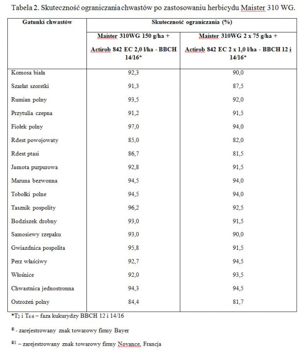

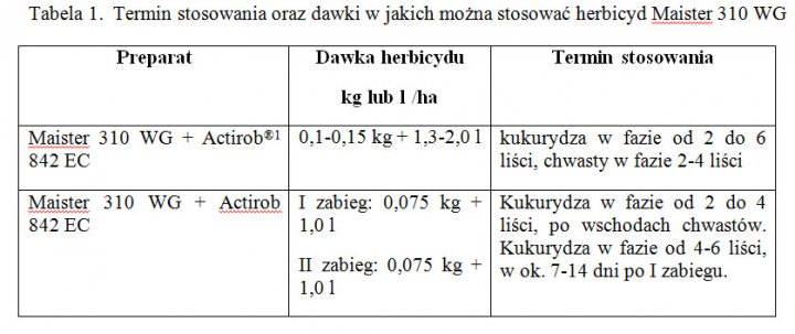

Od wielu lat rolnicy, którzy uprawiają kukurydzę w swoich gospodarstwach mają do czynienia na rynku z dużą ilością preparatów ograniczających zachwaszczenie. Skuteczne zwalczanie chwastów, nie tylko w uprawie kukurydzy odgrywa bardzo ważną rolę w całym procesie technologicznym. Aby jednak temu sprostać powinniśmy na swoich polach stosować skuteczne i bezpieczne dla rośliny uprawnej herbicydy gwarantujące uzyskanie jak najwyższego plonu. Na przestrzeni choćby tylko ostatnich 10 lat mieliśmy do wyboru kilkadziesiąt preparatów o różnym sposobie działania, jak i też o lepszej lub gorszej skuteczności. W tej sytuacji nie rzadko rolnicy uprawiający kukurydzę decydują się na ochronę swoich plantacji, sprawdzonym i dobrze znanym herbicydem, jakim jest preparat Maister 310 WG. Ten powschodowy herbicyd pobierany jest głównie przez liście wschodzących chwastów i poprzez przemieszczanie się, powodują zahamowanie ich wzrostu i rozwoju. Technologia uprawy kukurydzy w szerokich rzędach, przy stosunkowo powolnym początkowym wzroście rośliny uprawnej, jak i jej niskiej obsady w zasadzie nie pozostawia rolnikowi wyboru i konieczne jest zastosowanie skutecznego herbicydu, jakim jest preparat Maister 310 WG. Potwierdzeniem konieczności zwalczania chwastów na plantacji kukurydzy jest wiele opracowań naukowych, badań przeprowadzonych przez nas na polach doświadczanych UP Poznań w latach 2006-2010, jak i z własnych obserwacji każdy rolnik może potwierdzić, że nie chroniona plantacja kukurydzy wydaje plon o ok. 40-70% niższy w porównaniu z polem chronionym. Spektrum skutecznego działania wyżej wymienionego herbicydu jest bardzo szerokie i choć corocznie na naszych polach występuje wiele gatunków chwastów to problem największy stanowią te, których najtrudniej pozbyć się na polu. Takie chwasty, jak: szarłat szorstki, ostrożeń polny, przytulia czepna, komosa biała, rdesty oraz chwastnica jednostronna nie stanowią większego problemu na polu obsianym kukurydzą jeśli zastosujemy herbicyd Maister 310 WG. Rolnicy bardzo dobrze znają swoje pola i tym bardziej wiedzą, jakich chwastów mogą się spodziewać. Ponadto większe ryzyko przy jednocześnie ograniczonej wilgotności gleby ponosi rolnik, który zdecyduje się na zastosowanie przedwschodowych herbicydów. Aby temu zapobiec znacznie lepszym rozwiązaniem jest powschodowy zabieg na rozpoznane wcześniej chwasty z jakimi mamy do czynienia na polu, jak i z możliwością ewentualnego zastosowania dawek dzielonych, których stosowanie może przynieść bardzo dobrą skuteczność. Takie możliwości daje właśnie herbicyd Maister 310 WG, który nie tylko może być stosowane powschodowo w jednej dawce, ale również możemy go podzielić na dwie dawki zachowując cały czas wysoką skuteczność (tab. 1).
Wspomniane wcześniej niektóre gatunki chwastów w uprawie kukurydzy stanowią często bardzo duży problem, a nie zawsze udaje się skutecznie ograniczyć ich występowanie. Podejmując decyzję o wyborze terminu stosowania oprysku dobrze jest się zapoznać nie tylko z gatunkiem chwastu jaki występuje na polu, ale i też określić jakie jest jego nasilenie. Dobrym przykładem może być tutaj występowanie na polu perzu właściwego lub ostrożenia polnego. Najskuteczniej występowanie tych gatunków ogranicza się w ich późniejszych fazach rozwojowych, ale nie później niż w fazie 6 liści kukurydzy przy pełnej dawce herbicydu Maister 310 WG. Ponadto nierzadko na polu te gatunki występują miejscowo na plantacji kukurydzy i niekoniecznie musimy stosować oprysk na całym polu. Dużym atutem preparatu Maister 310 WG, szczególnie kiedy stosujemy go w fazie 4-6 liści kukurydzy jest stwierdzony brak fitotoksycznego działania na roślinę chronioną dla większości dostępnych na naszym rynku odmian kukurydzy. Stosując herbicyd Maister 310 WG według zaleceń rolnik może spodziewać się wysoko skutecznej ochrony swojej plantacji bez konieczności wykonywania dodatkowych oprysków innymi herbicydami. To bardzo ważny element w nowocześnie prowadzonych, szczególnie dużych gospodarstwach, których areał kukurydzy nie rzadko przekracza kilkaset hektarów. I to niekoniecznie zawsze dotyczy kosztów herbicydu, jak i ponownego oprysku, ale głównie jest już zbyt późno na poprawki i tym samym obniża się skuteczność takiego zabiegu. Aby potwierdzić wysoką skuteczność herbicydu Maister 310 WG w tabeli 2 przedstawiamy wyniki badań przeprowadzonych na polach doświadczalnych w Brodach, Swadzimiu oraz Złotnikach w latach 2006-2008. Badania te wykazały, że średnia skuteczność względem większości gatunków chwastów była na bardzo wysokim poziomie (powyżej 85%) i tylko w przypadku nielicznych gatunków (ostrożeń polny i rdesty) na średnim poziomie poniżej 85%. Tak wysoką skuteczność przy jednoczesnym braku fitotoksyczności uzyskano w warunkach polowych stosując się do zaleceń producenta, wykonując oprysk w optymalnej fazie rozwojowej kukurydzy (brak fitotoksyczności) oraz w fazie gdy większość występujących na polu chwastów miało stadium 1-2 liści właściwych. Na te wyżej wymienione elementy powinniśmy zwracać szczególną uwagę przy zachowaniu najwyższych standardów co do sposobu i techniki opryskiwania, a na pewno nie zawiedziemy się na skutecznym ograniczaniu zachwaszczeniu po zastosowaniu herbicydu Maister 310 WG.
