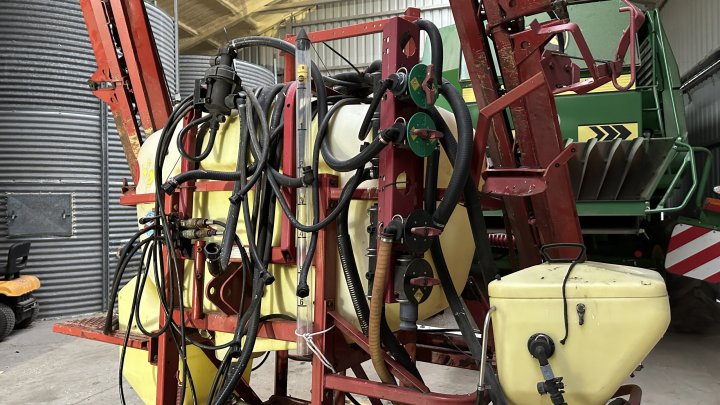

2. Analiza Stanu Początkowego Opryskiwacza
W oryginalnej konfiguracji opryskiwacz wyposażony był w całkowicie manualne rozdzielacze, wymagające dużego wysiłku i uwagi operatora. Żelechowski podkreśla, "Mamy tu rozdzielacz w pełni manualny... wymagał obsługi ręcznej, co w dzisiejszych czasach jest to kłopotliwe".

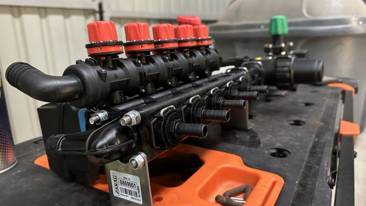

3. Plan Modernizacji: Komponenty i Technologie
Modernizacja opryskiwacza Hardi Master obejmuje kilka kluczowych komponentów, każdy z nich odgrywa specyficzną rolę w ulepszonym systemie:
· Zawór Główny: Jest to podstawowy element kontrolujący przepływ cieczy roboczej. Jego elektryczna wersja pozwala na szybkie i precyzyjne otwieranie oraz zamykanie przepływu, co jest kluczowe dla efektywnej pracy opryskiwacza.
·Zawór Regulacyjny: Odpowiada za dostosowanie ciśnienia cieczy w systemie. Jego elektroniczna kontrola zapewnia równomierny rozkład cieczy na polu, co jest ważne dla równomiernego pokrycia i uniknięcia nadmiernego zużycia środków chemicznych.
· Filtr: Ma za zadanie oczyszczać ciecz z zanieczyszczeń, co zapobiega zatykaniu dysz i zwiększa żywotność systemu. Nowoczesne filtry są bardziej wydajne i wymagają rzadszej konserwacji.
· Przepływomierz: Jest kluczowy dla dokładnego pomiaru ilości wypływającej cieczy. Dzięki niemu operator może dokładnie kontrolować ilość stosowanego środka, co jest istotne dla efektywności ekonomicznej i środowiskowej.
· Zawory Sekcyjne: Pozwalają na kontrolę poszczególnych sekcji opryskiwacza. Ich elektroniczna wersja umożliwia precyzyjną kontrolę nad tym, które sekcje są aktywne, co jest kluczowe przy pracy na nierównomiernym terenie lub w przypadku unikania już opryskanych obszarów.
· Jednostka Sterująca: Mózg całego systemu, zarządza pracą pozostałych komponentów. Odpowiada za automatyzację procesów, takich jak dawkowanie cieczy, kontrola prędkości i nawigacja. Dzięki integracji z GPS, jednostka ta może dokładnie śledzić położenie maszyny oraz dostosowywać działanie systemu do zmieniających się warunków.

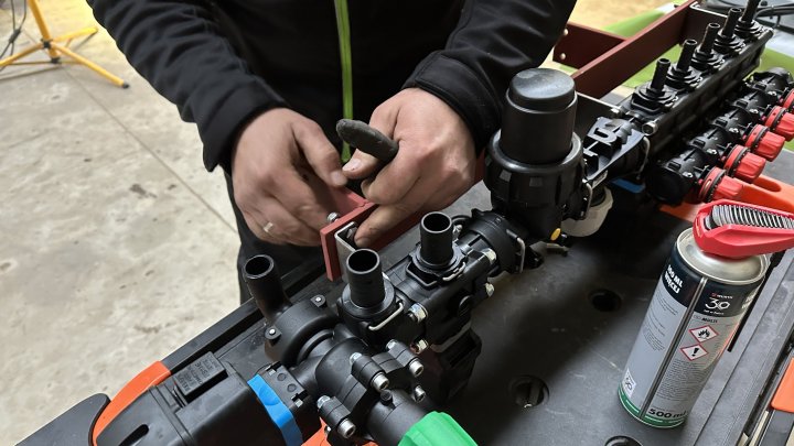

4. Przebieg Modernizacji: Krok po Kroku

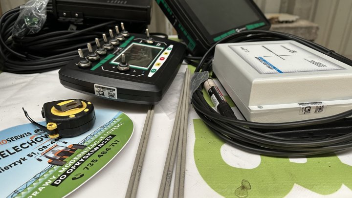

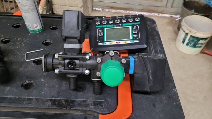

· Montaż i Kalibracja Sterownika Quartmann GP-7: Kluczowym elementem modernizacji jest sterownik Quartmann GP-7, który jest odpowiedzialny za całokształt pracy zmodernizowanego opryskiwacza. Ten zaawansowany sterownik pozwala na precyzyjne ustawienie dawki cieczy na hektar, zapewniając jednocześnie szybką reakcję na zmiany prędkości maszyny. Dzięki GPS, sterownik może dokładnie śledzić prędkość bez potrzeby dodatkowych czujników.
· Funkcjonalność i Zalety Sterownika: Sterownik Quartmann GP-7 oferuje rolnikowi znaczne ułatwienia w codziennej pracy. Pozwala na automatyczne dozowanie cieczy, kontrolę nad poszczególnymi sekcjami opryskiwacza oraz możliwość integracji z innymi urządzeniami poprzez ISOBUS. Jego zaawansowane funkcje obejmują również automatyczne otwieranie i zamykanie sekcji w zależności od pozycji maszyny, co minimalizuje ryzyko powtórnego opryskiwania i zwiększa efektywność całego procesu. Dodatkowo, interfejs sterownika jest intuicyjny i czytelny, co znacząco ułatwia zarządzanie procesem oprysku.

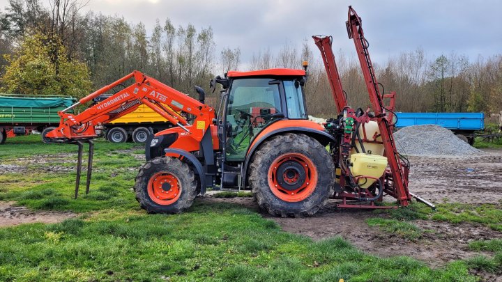

· Testowanie i Optymalizacja Systemu: Po zakończeniu montażu, system został przetestowany w warunkach polowych. Jak zauważa Żelechowski, "Robiliśmy pierwsze próby polowe, urządzenie działa bardzo szybko i bardzo precyzyjnie". Testy te pozwoliły na dokładną kalibrację systemu i upewnienie się, że wszystkie komponenty współpracują ze sobą efektywnie.
Takie szczegółowe ulepszenia nie tylko zwiększają efektywność i precyzję opryskiwacza, ale również przyczyniają się do lepszej ochrony środowiska oraz zmniejszenia kosztów operacyjnych w gospodarstwie rolnym.
5. Wyniki i Oczekiwania
Zmodernizowany opryskiwacz demonstruje znacznie lepszą precyzję i efektywność. Żelechowski podkreśla: "Urządzenie działa bardzo szybko i bardzo precyzyjnie". Te ulepszenia nie tylko zwiększają wydajność pracy, ale także przyczyniają się do zmniejszenia śladu środowiskowego i kosztów operacyjnych.
