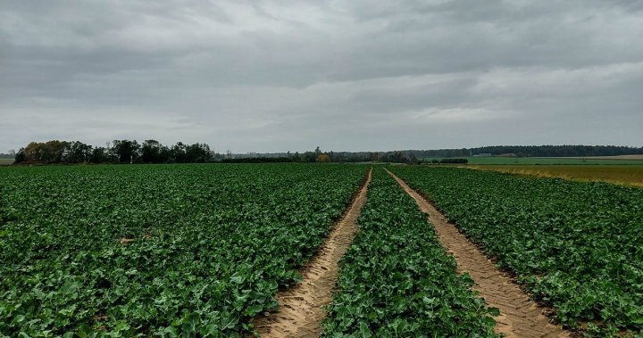

Rzepak ozimy Ambassador - 23.10.2020. Autor: yacenty - agrofoto.pl
Rzepak stanowi w naszym gospodarstwie 1/3 uprawy i staramy się, aby co trzy lata pojawiał się na kolejnych polach. Minione dwa sezony nie były dla nas zbyt korzystne ze względu na pogodę, która mocno zredukowała plon rzepaku.
W tym sezonie nie dajemy za wygraną i ponownie obsiewamy 9 z 30 ha. Wybieramy trzy pola, które są praktycznie obok siebie, tak aby zredukować przejazdy z opryskiwaczem pomiędzy polami.
Przedplon i przygotowanie pola do siewu
Pole nr1 - o powierzchni 5.38ha - jęczmień ozimy, na polu słoma po żniwach, która została stalerzowana. Po 4 tygodniach ponownie pole zostało stalerzowane.
W ostatnim kroku klasycznie już orka tylko tym razem głebiej - na jakieś 27-28cm. Niestety w jęczmieniu mieliśmy dość duży problem z myszami.
Pole nr2 - o powierzchni 2.6ha - pszenica ozima. Podobnie jak na poprzednim polu słoma stalerzowana, z tym że na słomę poszły bakterie z RSM (40kg N). Następnie orka, również głęboka i w to siew, ale o tym za chwilę.
Pole nr3 - o powierzchni 1.15ha - pszenica ozima. To pole to tzw poligon. Bardzo zakamienione łupkami granitowymi, tego pola nie da się głęboko uprawić. Tutaj na słomę poszły bakterie z RSM (40kg N), następnie stalerzowane. W terminie kiedy pozostałe pola były zaorane - to pole było stalerzowane.
Dobór odmian i siew
W tym roku, jak zwykle idąc za tropem raportów COBORU wybraliśmy odmiany z czołówki plonowania w naszej okolicy. Padło na odmiany Architekt i Ambassador.
Pole nr1 - Architekt
Pola 2 i 3 - Ambassador
Założenie było takie, aby posiać 45 roślin na m2. Niestety, z racji tego, że siane było nowym siewnikiem nie udało mi się go ustawić tak jak założyłem i wyszło troszkę więcej, bo ok 55-57 roślin na m2
Posialiśmy w optymalnym terminie 25 i 26 sierpnia, gleba dość wilgotna, tak więc wschody powinny być dobre.
Nawożenie
Jak już wcześniej wspomniałem - jeśli chodzi o nawożenie - to zaczęliśmy od RSM z bakteriami na słomę.
Następnie poszło nawożenie NPK, które u nas zawsze leci na ściernisko i mieszamy je talerzówką. W tym roku nie robiliśmy prób glebowych, ale analizując próby glebowe z poprzednich 3 lat z rzędu podjęliśmy decyzję, aby pójść klasycznym nawozem wieloskładnikowym i poszło odpowiednio:
N24.00 P2O580.00 K2O120.00 CaO0.00 MgO0.00 S28.00
3.10 podaliśmy jeszcze 125kg saletry czyli 40kg N.
Jesienna ochrona chemiczna
Od kilku lat temat chwastów załatwiamy powschodowo. W tym roku po raz pierwszy zaczęliśmy od chwastów jednoliściennych. Po siewie spadło bardzo dużo deszczu i presja pszenicy i jęczmienia była duża, na polu poligon - bardzo duża więc tu poszła podwójna dawka herbicydu. Po dniach przerwy wjechaliśmy z kombinacją na chwasty dwuliścienne (Butisan Star i Navgator odpowiednio w dawkach 1.5l i 0.2l na hektar). Zabieg był wykonany na 3 liściu. Kolejne 4 dni później rzepak na większości pola osiągnął 4 liście i wjechaliśmy z regulacją - tutaj poszło 0.7l caryxu, gdyż zakładaliśmy dawkę dzieloną. Niestety późniejsza pogoda nie pozwoliła na drugi zabieg regulacyjny.
Początkiem października na 6-8 liściu pojawił się duży nalot mszycy brzoskwiniowej - reakcja - insektycyd Inazuma. Dodatkowo poszedł pakiet mikro z borem.
Chciałem jeszcze zastosować fungicyd, ale niestety, póki co pogoda nie pozwala, albo za mokro, albo pada, albo wiatr, który uniemożliwia rozsądny zabieg.
Podsumowując, wydaje mi się, że rzepak jest przyzwoicie przygotowany do zimowania, ale czy zima nadejdzie? Jaka będzie? To już się okaże.
Zapraszam do dyskusji na temat uprawy rzepaku oraz na temat waszych doświadczeń i przemyśleń.
