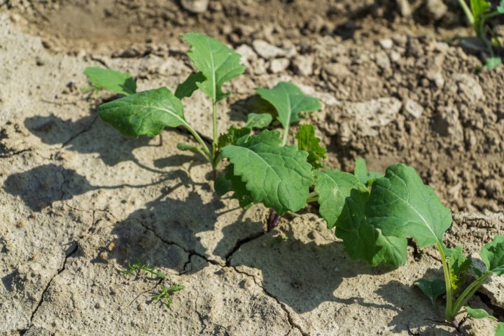

Siew w tym roku był wykonany w nowej technologii w naszym gospodarstwie. Generalnie sam siew był wykonany 23. sierpnia - nowym aktywnym zestawem uprawowo-siewnym - Kuhn Sitera. Siewnik dwutalerzowy z rolką dosiskową, która powinna precyzyjnie ustawić głebokość siewu. Z perpsektywy czasu wiem że to był błąd.
Pole zaoraliśmy w dniach 21 i 22 sierpnia czyli przed samym siewem. Było sucho i po orce pole było bardzo ładnie wyrównane. Aktywny agregat rozbił wszystko w pył. W to posialiśmy. Na polu było bardzo ładnie, nie mniej tydzień później przyszedł deszcz w ok 15 minut spadło 10l. Co się zrobiło na polu? Chyba nie muszę kończyć wątku.
Od tego momentu zaczęły się problemy. Rzepak bardzo mozolnie przebijał się przez tą warstwę betonu. Po tygodniu spadł drugi deszcz - w 3 dni 30l. Rzepak ruszył, ale niestety na stanowiskach po pszenicy wygląda przyzwoicie a na stanowiskach po jęczmieniu ten rzepak to niestety lipa.
Juz po 2 tygodniach widać było ze mamy problem. Na pierwszy front ratunkowy poszła saletra - 32kg czystego składnika aby maksymalnie wpsomóc te malutkie roślinki, bo nie ma sensu ładować mikro w momencie kiedy rzepak ma 2 liścienie.
Po 3 tygodniach w fazie 4 liści poszedł pakiet - robaki i chwasty w postaci Inazumy i Butisanu z Iguaną. To rozwiązanie załatwiło temat chwastów 2-liściennych.
Tydzień później w fazie juz 5-6 liści załatwiliśmy kwestię regulacji łanu, i chwastów jednoliściennych, a także dorzuciliśmy pakiet mikro i bor.
