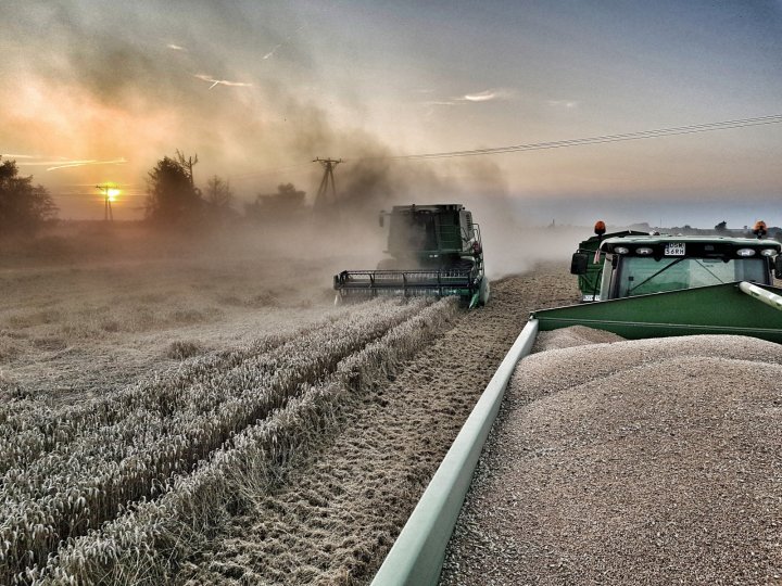

Pszenica ozima - podsumowanie sezonu 2017/2018
Żniwa, żniwa i po żniwach. Czekaliśmy na nie cały sezon. Przyszły, pogoda dopisała. Zebraliśmy plon główny i nadszedł czas na podsumowanie sezonu 2017/2018. Nie był to łatwy Sezon ale o tym później. Zastanawiam się co było zrobione dobrze a co źle, tak aby wyciągnąć wnioski i za rok napisać podsumowanie z którego będę bardziej zadowolony.
