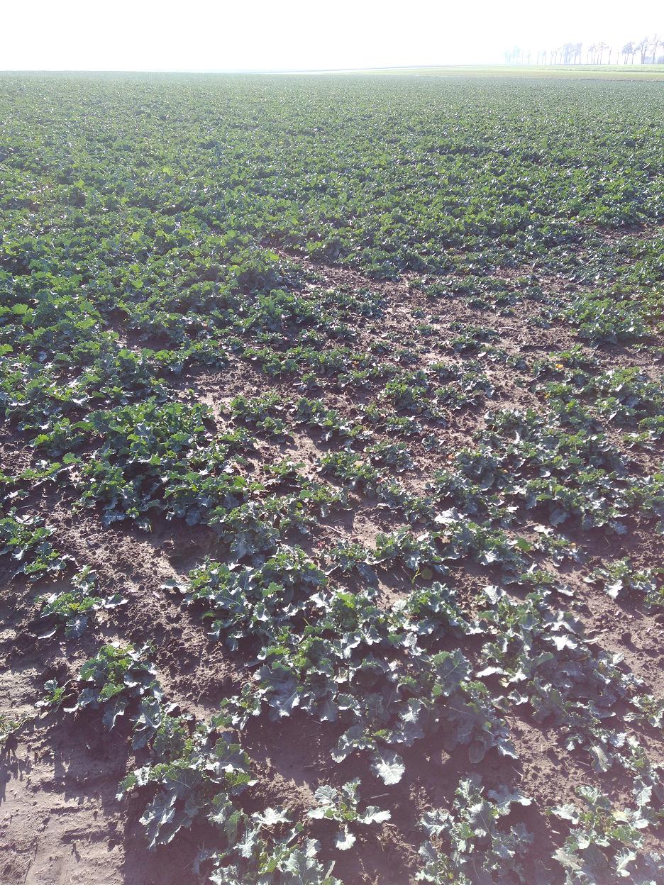

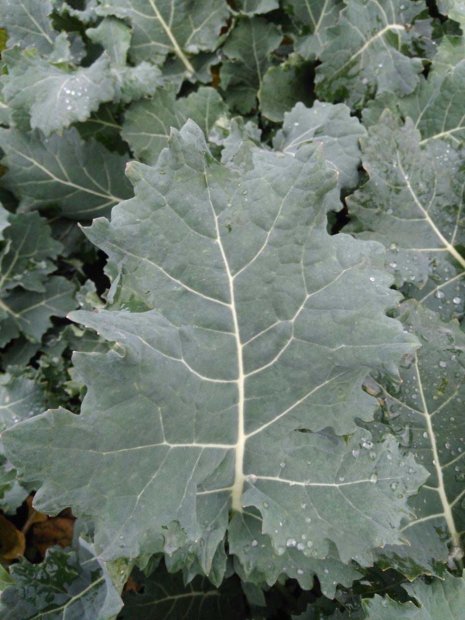

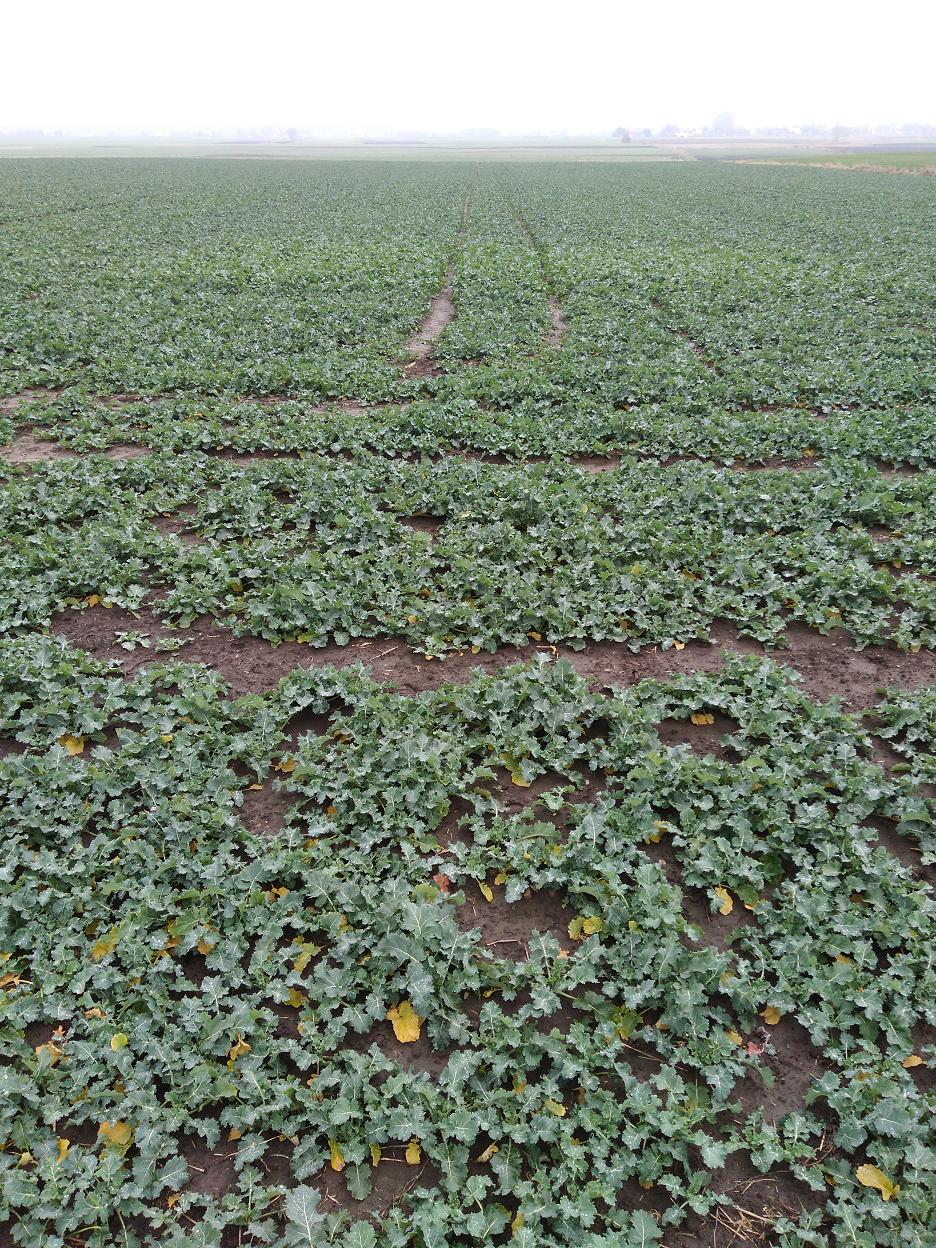

Na chwilę obecną plantacja wygląda tak:
https://www.agrofoto.pl/forum/gallery/lightbox/710767-rzepak-ozimy-exsor/?image_light=710768
https://www.agrofoto.pl/forum/gallery/lightbox/710767-rzepak-ozimy-exsor/?image_light=710769
https://www.agrofoto.pl/forum/gallery/lightbox/710767-rzepak-ozimy-exsor/?image_light=710770
https://www.agrofoto.pl/forum/gallery/lightbox/710767-rzepak-ozimy-exsor/?image_light=710771

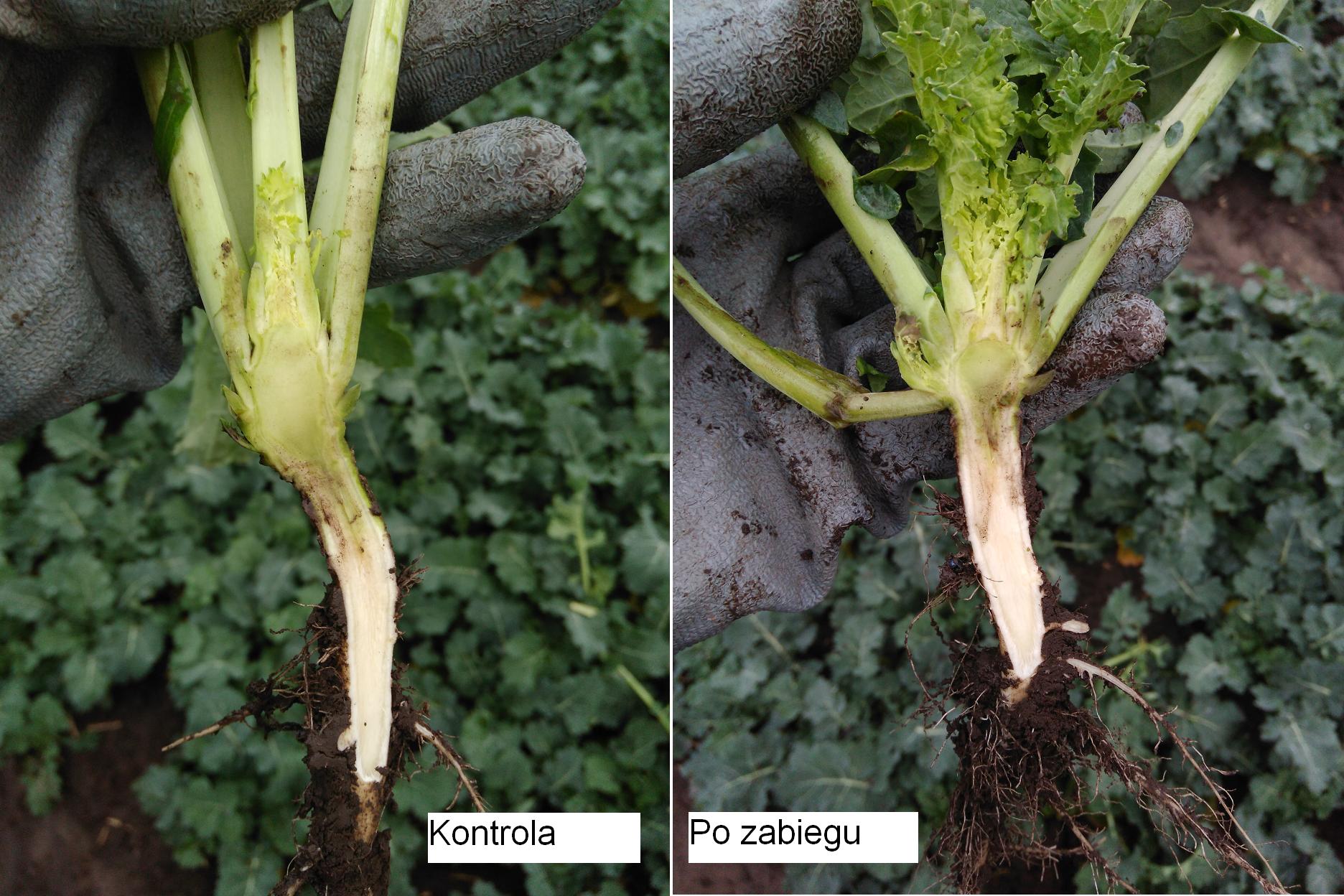

Ochrona fungicydowa

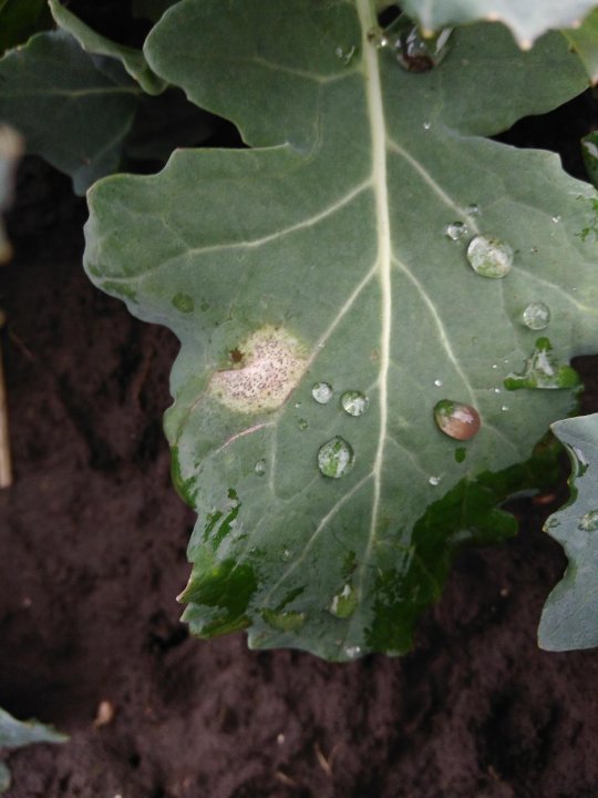

Ogólnie jest czysto. Miejscami zauważyłem kilka objawów suchej zgnilizny kapustnych jednak są to śladowe ilości.

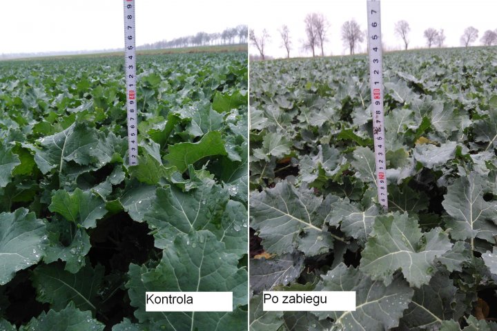

Efekt regulacyjny, a raczej efekt działania środka, widoczny był już po ok. 5-6 dniach. Niestety nie mam zdjęć z tamtego okresu, ale efekt był podobny do obecnego. O ile początkowo nie można było zauważyć różnic w pokroju i wysokości roślin o tyle całość plantacji w porównaniu do kontroli była wyraźnie ciemniejsza. Można to zauważyć na zdjęciu poniżej:
Wydawałoby się to dziwne gdyż co ma zabieg fungicydowy do koloru roślin? Każdy kojarzyłby taki efekt z nawożeniem, jednak tutaj jest to ewidentnie zasługa fungicydów. Nawożenie dolistne było stosowane w innych zabiegach i było jednakowe na całej plantacji.
Obecnie poza ewidentną różnicą w barwie roślin dochodzą kolejne różnice. Rośliny na całości plantacji mają wysokość ok. 15-20 cm, zaś na kontroli 30-35 cm, a niektóre rośliny dochodzą nawet do 40 cm.
Różni się też pokrój roślin. Rośliny "skrócone" mają krótsze ogonki liściowe, a same liście rosną bardziej poziomo. Rośliny mają postać rozłożystego krzaka. Na kontroli, ogonki liściowe dłuższe, liście sterczące ku górze. W grubości korzenia nie zauważyłem większych różnic, jednak korzenie roślin potraktowanych regulatorem wydają mi się bardziej rozbudowane i są trudniejsze do wyrwania z gleby niż te z kontroli. Stożki wzrostu na roślinach "skróconych" są bardziej osadzone przy glebie i zbite.
Przebarwienia na przekroju roślin to nic innego jak zabrudzenia powstałe przy przecinaniu roślin.
