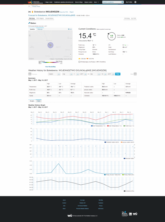

Pogoda w tym roku, jak co roku - jest inna i nie rozpieszcza.
Maj jak i cały kwiecień rozpoczął się bardzo zimno. Pierwsze dni to ledwo 10 w dzien i 2-3 w nocy. Przyroda stała. Od 5. coś drgneło w nocy 7-8 i w dzień cieplej. Ale na chwile - 9-10 maja znów w nocy poniżej 0 a w dzień 8. Wszystko się zmieniło od 11 maja - w dzień pod 20, w nocy błyskawicznie zrobiło się 10 i przyroda dosłownie wystrzeliła jak z procy. A wraz z nią wszyscy okoliczni rolnicy. Ile było opryskiwaczy w okolicy to wszystkie chodziły. W dzień zboża w nocy rzepaki.
