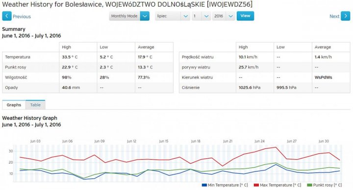

Czerwiec nie rozpieszczał nas pogodą, było sucho i bardzo ciepło. Łącznie wg mojej pogodynki spadło 40l deszczu na metr kwadratowy, średnia temperatura powietrza to 17.9, a odnotowany max to 33.5. W poprzednich latach jednak czerwiec był znacznie bardziej obfity w opady. Co jest bardzo ciekawe w tym roku w czerwcu w okolicy było kilka oberwań chmury w bardzo bliskiej okolicy - tak 2-6km, a u nas w tym czasie spadało 0.2-0.5l deszczu - czyżby fronty się poprzesuwały czy ktoś zaciągnał parasolkę? Tyle o pogodzie, przejdzmy więc w pole.
