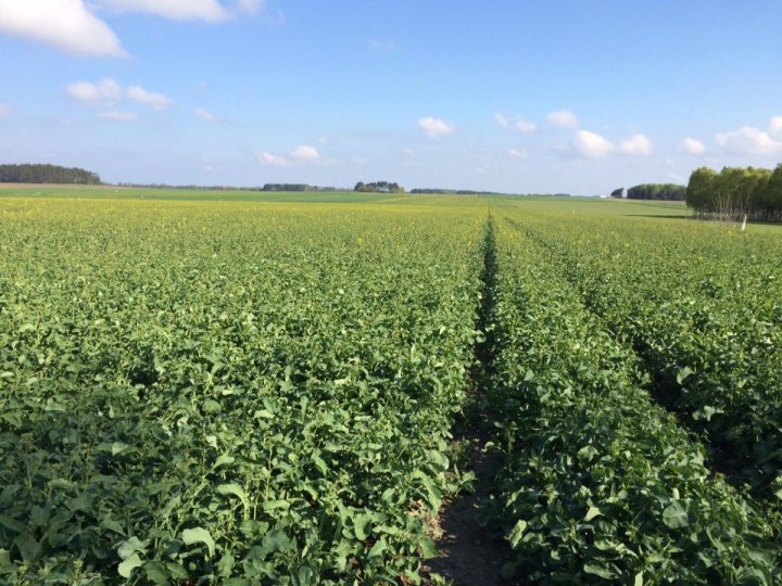

Tak wyglada dzisiaj rzepak. Pogoda dzisiaj jest na zabieg. Jak z tym mikro + bor... Da jeszcze radę czy raczej odpuścić ?
po chu.. jeszcze Ci ten bor i mikro jak rzepak ładnie wygłąda
Ten rzepak jeszcze nie dostał wogole boru i mikro.... Dlatego pytam.
Rozumiem ze nie uszkodzi rzepaku ?
Kula ? To co jechać ? Sory ze taki upierdliwy jestem...ale Raps pierwszy raz ;)
Edytowane przez asmodan28
Nie wieje u Ciebie ? Co na szkodnika dajesz (jest , czy na zapas)?
No właśnie kuźwa zaczęło wiać, stacja pokazuje ok 5m/s.
Na szkodnika dam smierdziucha zwykłego.
Co do boru to teoretycznie powinno wystarczyć, w praktyce może być inaczej.
Na platka Propulse.
Edytowane przez Kula07
teraz to rozumiem.Myślałem że wszystkie zabiegi podstawowe były zrobione
Nie były niestety....drugi dzień dopiero nie pada... Od 3 tyg pada. A rzepak rośnie... Tak naprawdę nawożenie zrobione w porę. Dzisiaj chce dac 5kg Elvita rzepak+ 1l Elvita amino + 2 l Elvita bor.

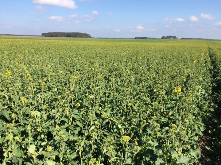

Witam 1 kwietnia pryskalem rzepak od robaka ( jakis środek systemiczny i gazowy nie pamiętam nazwy) i toprexem Potem było albo zimno albo mokro. Teraz rzepak wygląda jak na zdjęciu kolegi asmodan28. Dziś mam zamiar jechać z Proteusem i dać coś na grzyba. I właśnie się zastanawiam czy na tego grzyba dodawać czy już zaczekać i dać na płatek?
