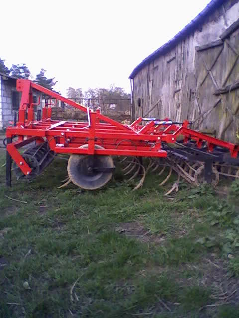

raczej jakas firma krzak, czytaj rzemieslnik, ja bym do tego bardzo uwaznie podszedl - teraz nawet wyroby unii juz nie sa takie jak 3-4 lata temu, było brac agregat ode mnie - bylby jak znalazl a tak to teraz musisz szukac
Agtotex łęczyca jest producentem agregatów, które sprzedaje ta firma... Może ktoś coś o tej firmie słyszał?
Jak się sprzęt prezentuje na żywo powiem Wam jutro.

Przepraszam jesli użyłem złej formy zwrotu, Agregat nawet ładny tylko trochę przy mały do tego ciągniczka, ile kosztował, troszkie podobny do uni patrząc na ramę, i jak sie sprawuje bo widze ze juz chyba pracował troszeczkie
pozdrawiam i jeszcze raz przepraszam za zwrot. Więcej to sie nie powtórzy (chyba :D)
no i yacenty co do tej Firmy Agromex to jednak jest spoko , produkują już od kilkunastu lat , zajmują sie handlem maszynami innych producentów i jak sie okazuje idąc za opinią fiolenki mają porządny sprzęt za rozsądną cenę....pozdro.
