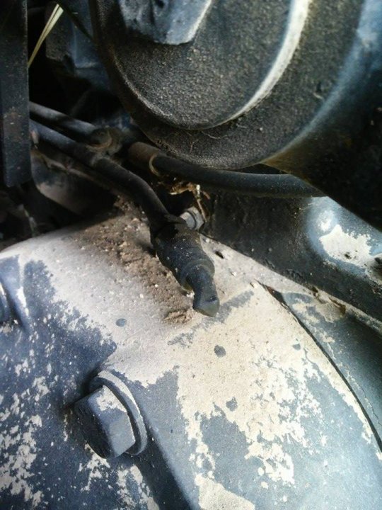

Witam. Mam pytanie do wszystkich a szczególnie do posiadaczy ciągnika case 4210. Chciałbym zamontować u siebie w ciągniku siłownik wspomagający podnośnik. Problem tkwi jedynie w jego podłączeniu. Nie wiem za bardzo pod co się podpiąć. Po obejrzeniu tyłu ciągnika znalazłem blisko mocowań pod siłownik zaślepiony przewód prawdopodobnie hydrauliczny. Załączam zdjęcie. Wydaje mi się,że może być to ale co o tym sądzicie?
Edytowane przez bench237
O, dzięki wielkie .Też studiowałem ten katalog case'a tylko nie byłem do końca pewien bo mam jedno takie wyjście. Widocznie producent przewidział tylko pod jeden siłownik. A widziałeś może w case 4210 taki siłownik zamontowany, bo mam jeszcze teorię,że może być to wyjście na hamulce hydrauliczne pod przyczepę.
